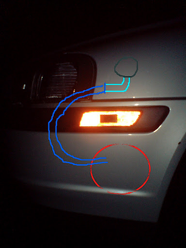

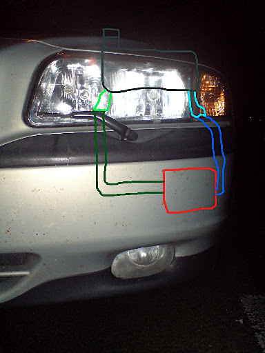

A) Muy importante: Codos/Entubado. Aunque los que he colocado son INFINITAMENTE MEJORES que los que traía el kit de serie, el latiguitllo de 15 CM es demasiado largo. Aquí tengo dos alternativas: encontrar unos latiguillos de 5 - 7 cm y colocar los codos de acero que tengo o directamente desmontar el parachoques y cambiar el entubado. Si, desmontar el parachoques es algo "gore" pero por media hora de inversión en este punto ahorramos 3 en el montaje de los tubos. Esto es igual que las calorías que se consumen al hacer el amor: "Con consentimiento 5.000, sin consentimiento 50.000".
B) El cambio del entubado es bastante necesario. El punto de acometida desde el punto de la célula obliga a tener la manguera de subida desde la célula demasiado apretada (casi estrangulada) y con el diámetro reducido, teniendo una producción no regular. Produce burbujones de HHO cada 10 o 15 segundos, por lo que el consumo no baja (y se mantiene) de forma regular, sino que va a "bandazos" o Trompicones. Las mangueras que realmente necesita esto no son de presión así que pueden ser perfectamente más finas, como la mitad. Mover esta manguera al otro lado (el lado de la manguera de bajada) se hace más difícil ya que el recorrido en ese punto haría una U y no lo veo bien. Prefiero reducir el diámetro de la manguera para evitar su estrangulamiento. Estamos hablando de un tramo de manguera de unos 30cm....
