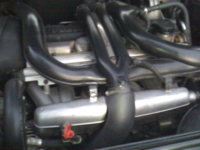

Ok, vale, no tienes dos turbos, tienes uno, y tienes la mitad de mangueras, pero de dónde vienen y a dónde van es lo mismo. Mira, una foto de la entrada en la mariposa de admisión, que también tienes una. El tubarro que entra en ella viene del intercooler.
http://lh3.ggpht.com/_2-prdonKsBI/TK2IFh9_WYI/AAAAAAAABaE/eqXdTtT4FXo/s512/5057913161_70066ab092_b.jpg
Esa abrazadera que entra en la mariposa es la que te digo que o puede estar mal o bien la manguera entera.

los tubitos los he comprado porque hay demasiadas conexiones como se ve en el esquema de circuito que Neo puso, por poco dinero, lo iponemos nuevos y vamos descartando cosas, a lo peor solo hemos puesto algo nuevo, FUGAS NO SE APRECIAN, pero ya me habeis dicho que cacuometro y bomba de vacio al canto, las pruebas del turbo, la de Dani con la bomba y la del ordenador creo que Neo verá bien hacerlas, a mi me parecen fantásticas, así si se compra un turbo, que ya es un dinero es con una garantia de necesidad de cambio.
