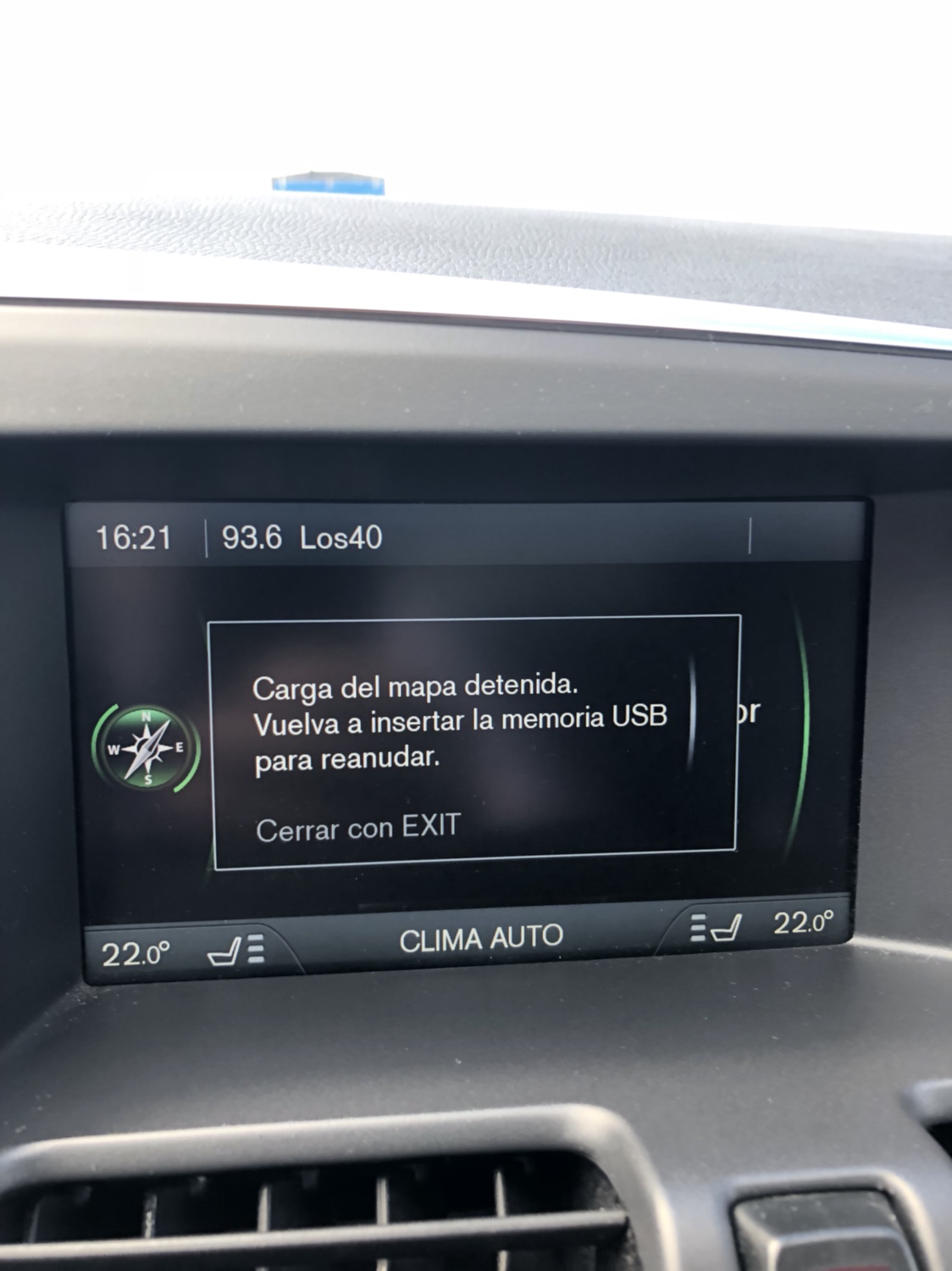

El mensaje que empezó a salir de repente cuando quedaban 1h 33 min de actualización (y que cada vez que paso a NAV o arranco el coche sigue saliendo)
Si extraigo el USB y vuelvo a conectarlo, hace el amago de continuar pero a los pocos segundos vuelve a salir el mensaje anterior.

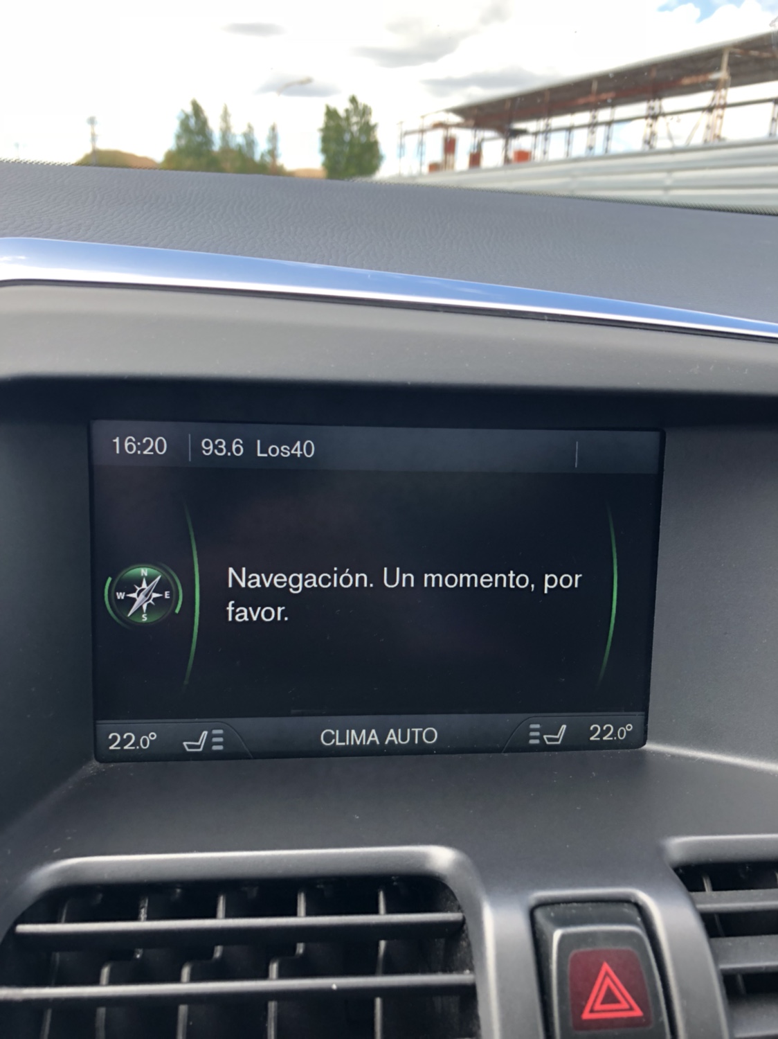

Si le doy a OK como indica el compañero seat124 en otro post, se queda la animación con el siguiente mensaje:
