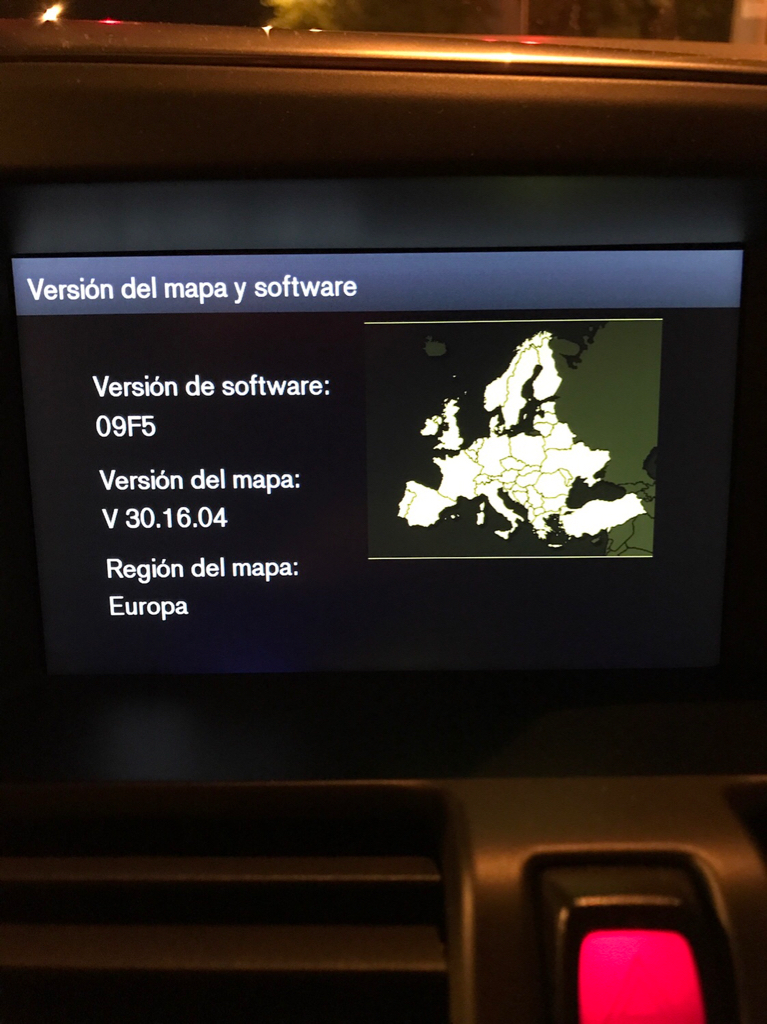

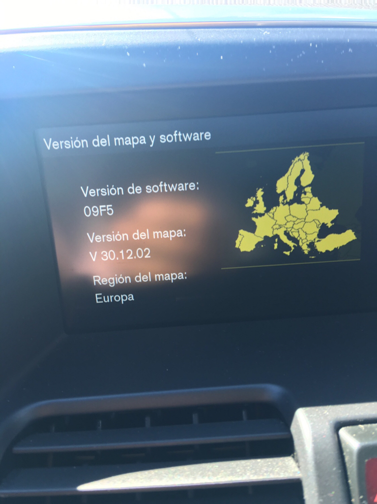

A mi no me actualizaron la versión del software. Os pongo foto de la versión de software que traía mi coche cuando lo compré y la versión de mapas
Y el año pasado, como veis en la segunda foto pude actualizar por USB los mapas, siendo la versión del software la misma como veis...

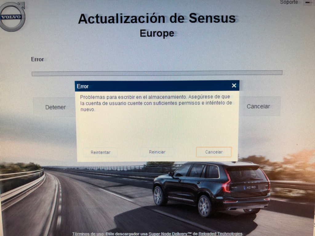

Me he vuelto a descargar el ejecutable para iniciar una instalación limpia en el pendrive y al ejecutarlo y empezar me encuentro con sorpresa....
No me deja descargar los contenidos de ninguna manera
A alguien más le pasa en estos momentos??
Por lo que se ve han deshabilitarlo la descarga directa a disco duro. Al menos desde Windows 7.
Acabo de probar volviendo a descargar directamente a la unidad USB (tal como recomienda el ejecutable en la segunda pantalla y.... la descarga se inicia sin problemas
A mi me deja, parece un problema de permisos de windows.
