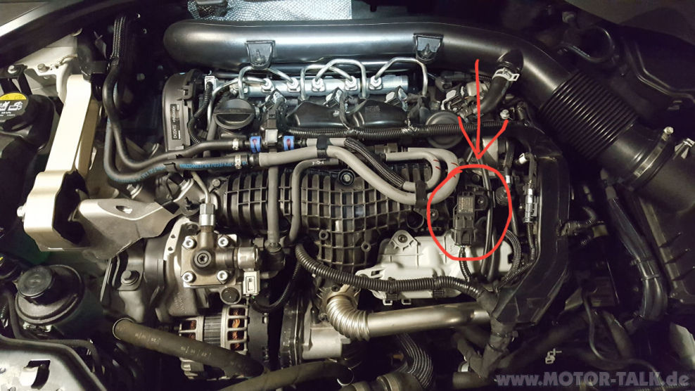

Alguien sabe qué es el sensor de oxígeno TMAP que le han limpiado en la revisión a Toni s60? No será el sensor que hay en la EGR que se llena de mierd...? O será este que hay anclado al colector de admisión...?

Me da la sensación que lo que le limpiaron a ToniS60 es la sonda lambda, que se obstruye y entonces salta el checo. Su conce actuó bien para prevenir avería en un futuro. El mío pasó de todo y ya os comentaré que pasará cuando se me encienda La Luz.
