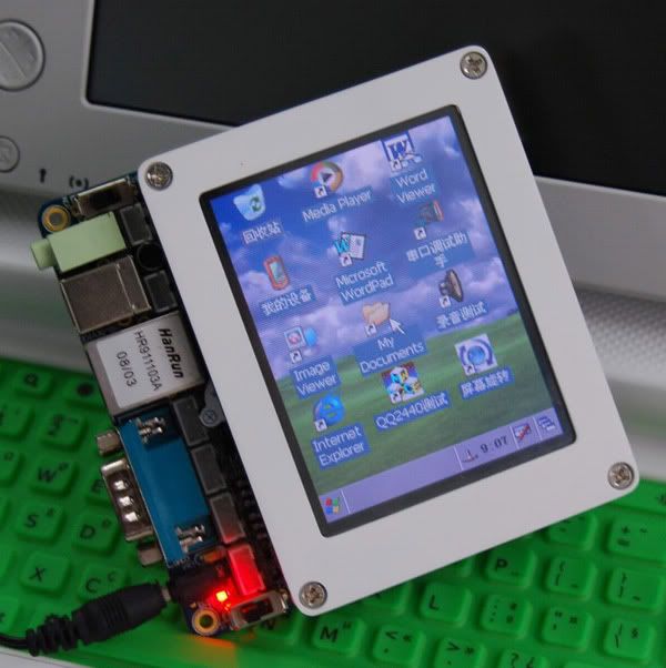

la mayoria chinos de todo tipo de tarjetas de evaluacion
basados en plataformas ARM tanto de la familia ARM 7 / 8 / 9 / 11 o CORTEX
este tipo de tarjetas son iguales a un tablet pc pero con la particularidad
que son open es decir no llevan carcasa ademas de llevar todas las conexiones
en formato grande
se pueden conseguir solo la placa o placa y pantalla pudiendo ser desde 3,5"
a 10" abajo una placa con pantalla de 4.5"
aunque podemos conseguir placas de muy reducido tamaño
con todo tipo de conexiones miniatura pero de facil acceso
O si por motivos de espacio o seguridad
existen placas y pantallas del tamaño de una PDA o paquete de tabaco
con todas las opciones posibles por unos 60 €
que tambien pueden funcionar con wince linux obuntu o android
una de sus mayores virtudes de este sistema es su potencia.rapidez ,video hd 1080 audi hd
y su reducido consumo placa procesadora y pantalla rondan sobre 1 anperio hora .los sistemas
basados en via y pantalla vga triplican el consumo y el precio

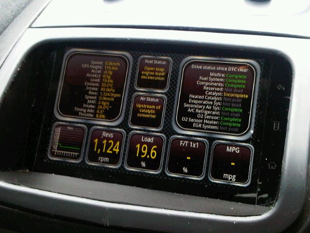

con la popularizacion del sitema basado en linux ANDROID y la cantidad de programas
que hay la oferta de software para usar en un coche es infinita cubriendo todos los
campos necesarios y alguno mas, ademas de que la mayoria son gratis
o no superan los 4 euros como el popular torque

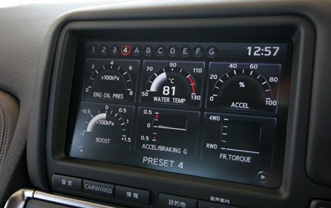

el nisan GTR asi como la mayoria de coches monta todos los sitemas
multimedia basados en plataforma ARM .asi que cualquier proyecto
con miras al presente o futuro deberia de basarse es esta plataforma

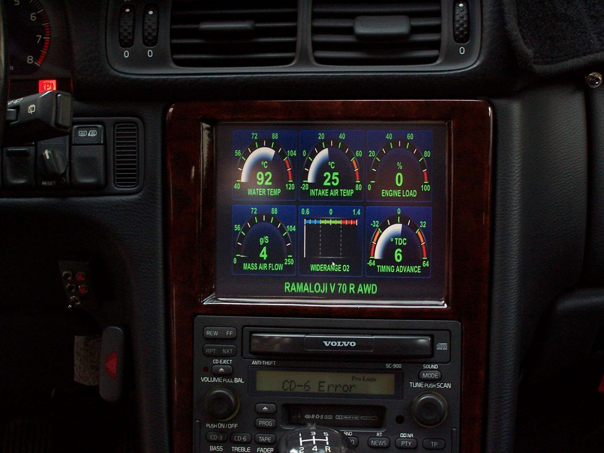

y el sistema montado en un VOLVO
