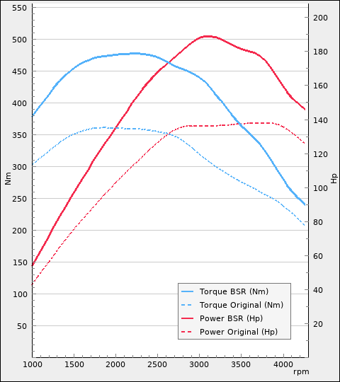

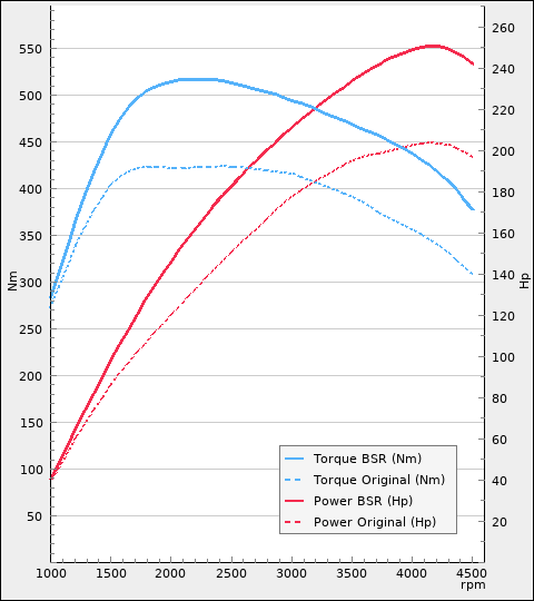

Me viene de perlas la grafica de BSR que has puesto. Son al estilo de las de Polestar, proporcionales a la de origen, pero subiendo mas. Me he permitido extrapolar los datos de la grafica que aporta @pedro453 de su V40 D4 225cv (en color verde), porque me permite mostrar graficamente una cosa que me ha sorprendido, y es que se puede ver como la curva de potencia de la repro, se cruza con la curva del mapa de origen del D4, asi que deduzco que, aunque a mejorado mucho en altas rpm, en bajos tiene pinta de haber empeorado, pero no tenemos los datos de ese rango, asi que solo podemos especular, y me sorprende muchisimo, porque se supone que es un motor biturbo, y tendria muy buenos bajos.

Gracias por la grafica Rlavilla!!! Pues tal vez que tengas razón que no haya mejorado mucho en bajos.... pero la cuestión es que lo que me di cuenta, que parece una tontería, porque cada uno conoce mejor que nadie a su coche, que a la hora de salir de rotondas necesito menos pedal de acelerador. En altas? se nota y bastante. Consumos? pues mira en viajes autovía a unos 130-140km/h suelo gastar una media de 5.6 a 5.8 mas o menos, que viene a ser lo que solia gastar, a la hora de pisarle, pues si que gasta algo mas. Y creo leer algo de BITURBO, no que yo sepa, jejejeje. Solo lleva uno. En fin solo puedo deciros que los últimos tres coches que he tenido, A3 tdi 140cv, golf gti Mk5 200cv y este, en todos ellos las he tenido y nunca problemas.

La Polestar, mejora los bajos, la Bnd los medios y la estirada y la BSR arrasa, como de costumbre, las cosas de ser un especialista, como RICA y otros poquitos.
RLAVILLA, agradecerte que (a diferencia de Volvo) te hayas tomado la molestia (y el dinero) de meter el coche en el banco. Digo yo que con la chapita os deberían dar un diploma, en papel bueno con los bordes dorados, y estas gráficas en el reverso...
