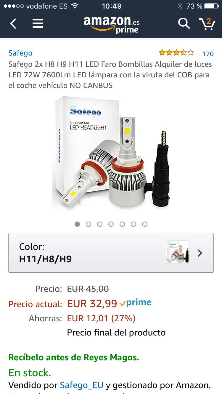

Aquí va el enlace: https://m.youtube.com/watch?v=GEq77U_EUh8
Sobre el tema de la bombilla aún no me he decidido, aunque por los comentarios hay una que tiene muchas papeletas:
Feliz 2008!
