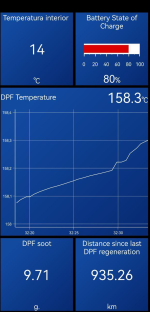

Lo monitorizo con OBD y la app Car Scanner, he creado un display con los datos que considero relevantes:
El último cuadradito indica cuando hizo la última regeneración, a los 1200 km empieza de nuevo el proceso y pone el contador a 0 km. La temperatura del DPF la he visto alcanzar los 680ºC.
No se si todos los motores D4204T9 hacen la regeneración a los mismos kms, es posible que cambien entre modelos con las "actualizaciones" que hacen en el S.O.
Ver el adjunto 56378
