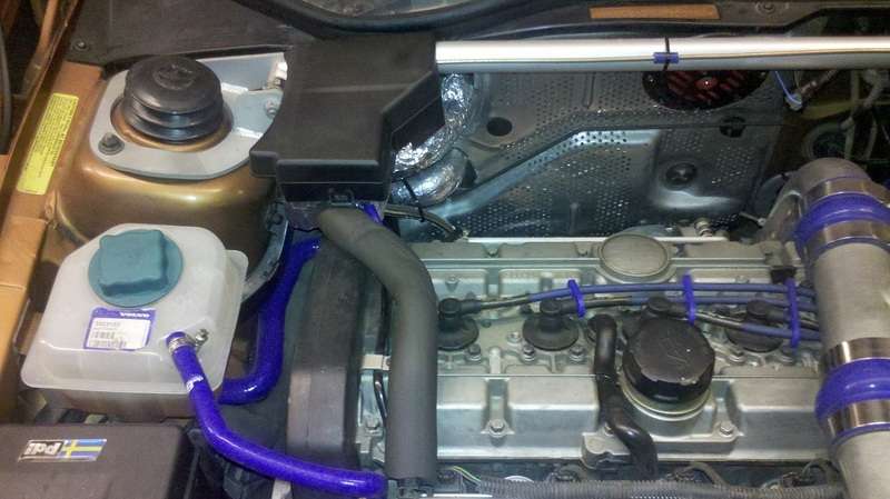

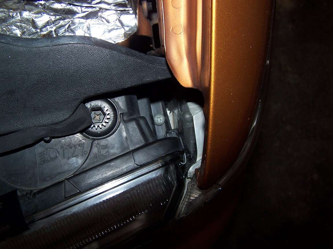

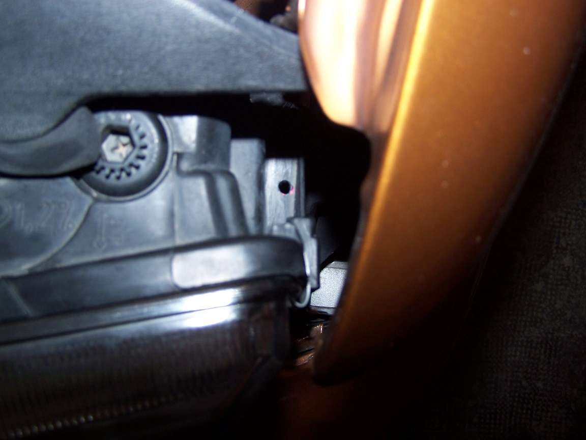

Buen trabajo, asi queda mucho mas seguro, las lineas de nylon, a pesar de la cubierta de goma que llevan, las veo muy expuestas al ir por debajo del coche sin proteccion. En el c70 son de plastico hasta la bomba de combustible, no lleva ese ultimo tramo metalico.
despues de unas semanas con mucho ajetreo.al fin retomamos las cositas de mis niños

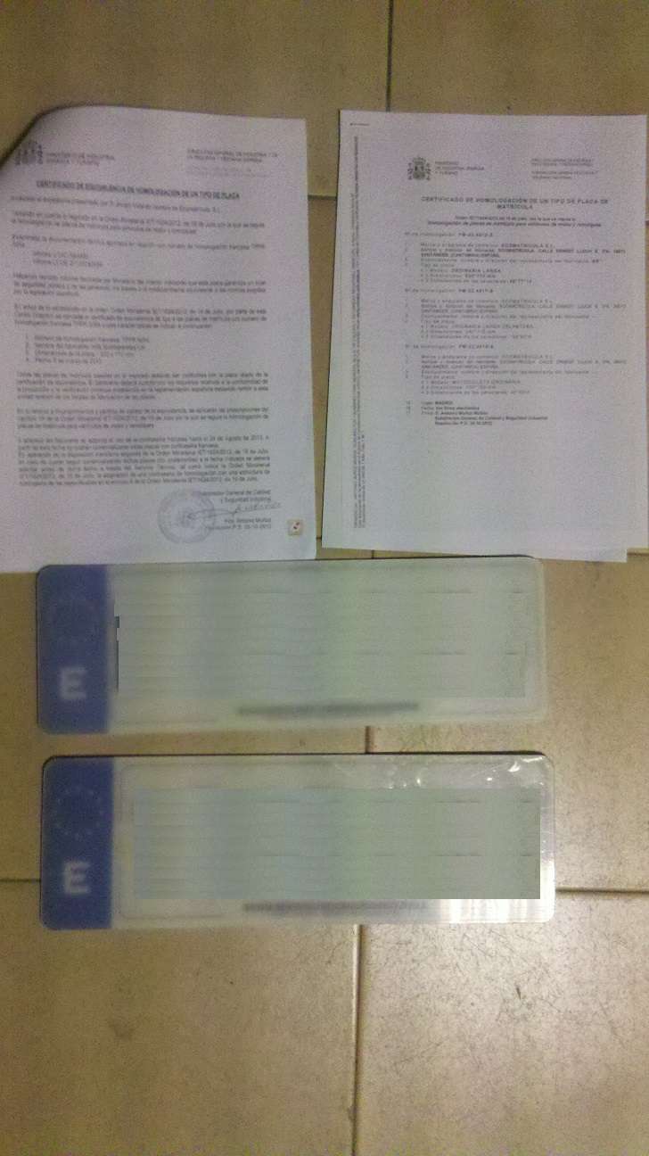

desde hace mucho tiempo ,casi de los primeros que apoyamos las matriculas acrilicas o de plastico
http://www.volvo4life.es/foros/itv-...vos-garantias-volvo/55788-ecomatricula-3.html
de ecomatricula o ecoplaca ,estos solo han podido o homologados las matriculas ordinarias largas
que comercializaron en un principio ,con la homologacion francesa TPPR 5054 las cuales si son ahora completamente legales en españa
pero no pudieron o no quisieron pagar la homologacion de las placas cortas TPPR 7046 (tipo alfa)
he decidido en vista de lo quisquillosos o recaudatorios que estan por culpa de la crisis los MOSOS
pedir dos placas DELANTERAS ORDINARIAS CORTAS con la homologacion ya definitiva PM 02 4017 S
asi evitaremos en caso que este final de año para pagar el aguinaldo la CHENERALITA les de por exiguir
a los mosos que saque pasta de donde sea ,asi que por 20 € por coche me quedo mas tranquilo tranquilo
y esta semana le coloco las dos placas HOMOLOGADAS delantera .otra cosa sera en caso de discrepancia
sobre el tamaño de la placa delantera ,aunque la legislacion lo dice claramente ORDINARIA LARGA DELANTERA
tamaño 340 x110 mm y ademas de estar refrendado en su dia por el BOE ahora esta certificada su homologacion
otra cosa seria si encima llevase las placas no homologadas por equivalencia española anteriores
pero para pasar este año la ITV volvere acolocar delante la antigua larga de chapa
total son dos tornillos y me ahorro pelearme con el de la ITV si no le gusto :_DD:

hola rafa, donde las has comprado. El papel de la homologación te lo envían ellos???
y solo 20 euros las dos???
dame información tío...... y ver si no vemos

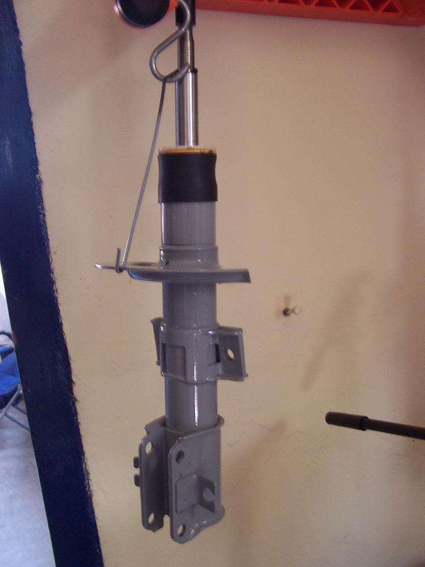

Por cierto, aprovechando que el Ebro pasa por... (por dónde pasa?). Qué hiciste con los amoritguadores que te mandé? Te salió bien el "invento"?
hecharias AGUA a un rioja cosecha de 98 ?
pues eso jamas le echaria agua a un R del 1998

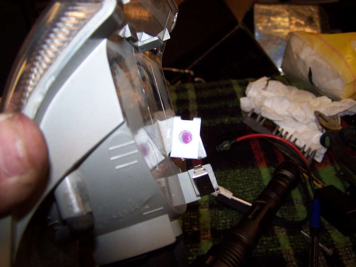

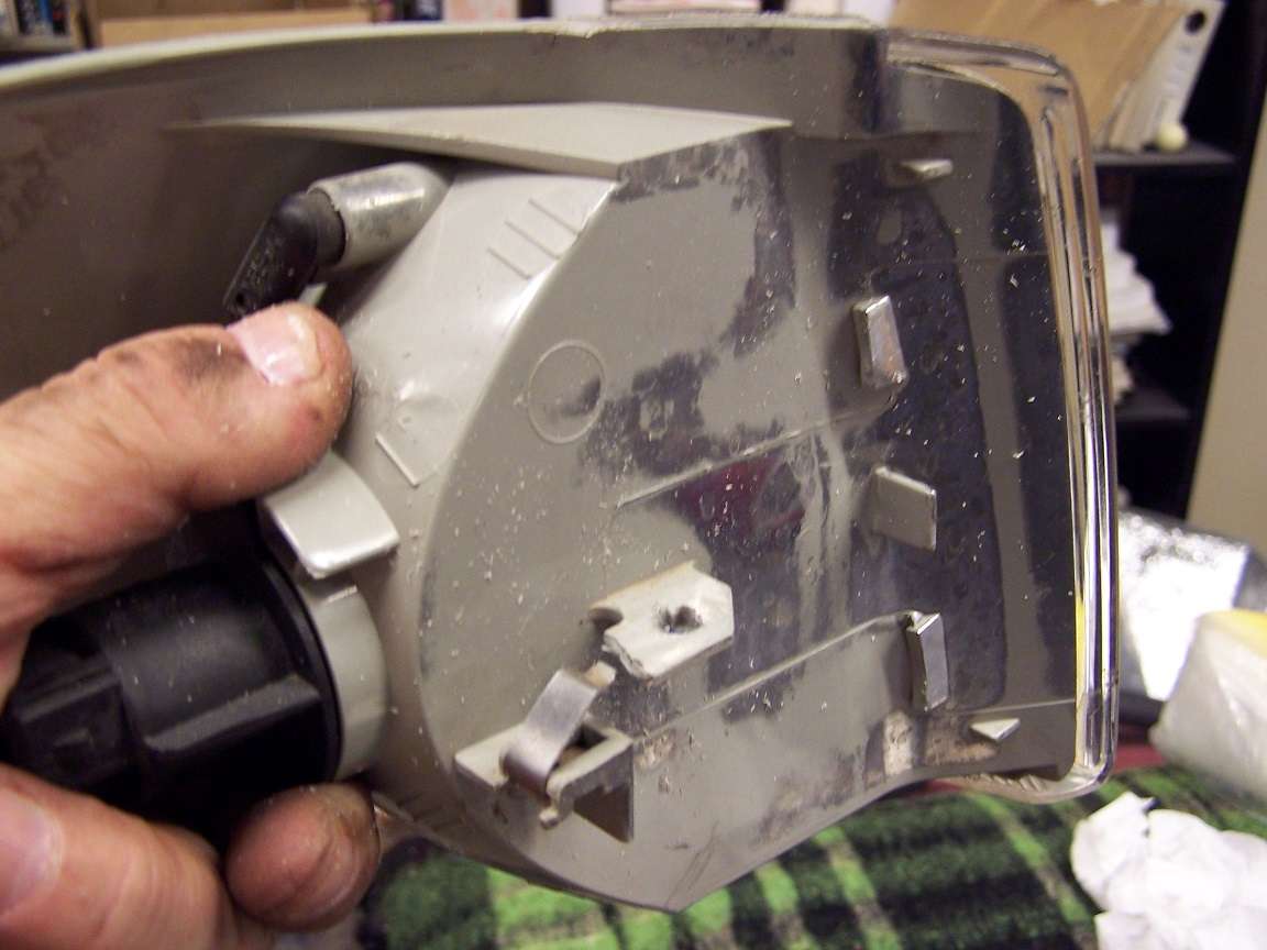

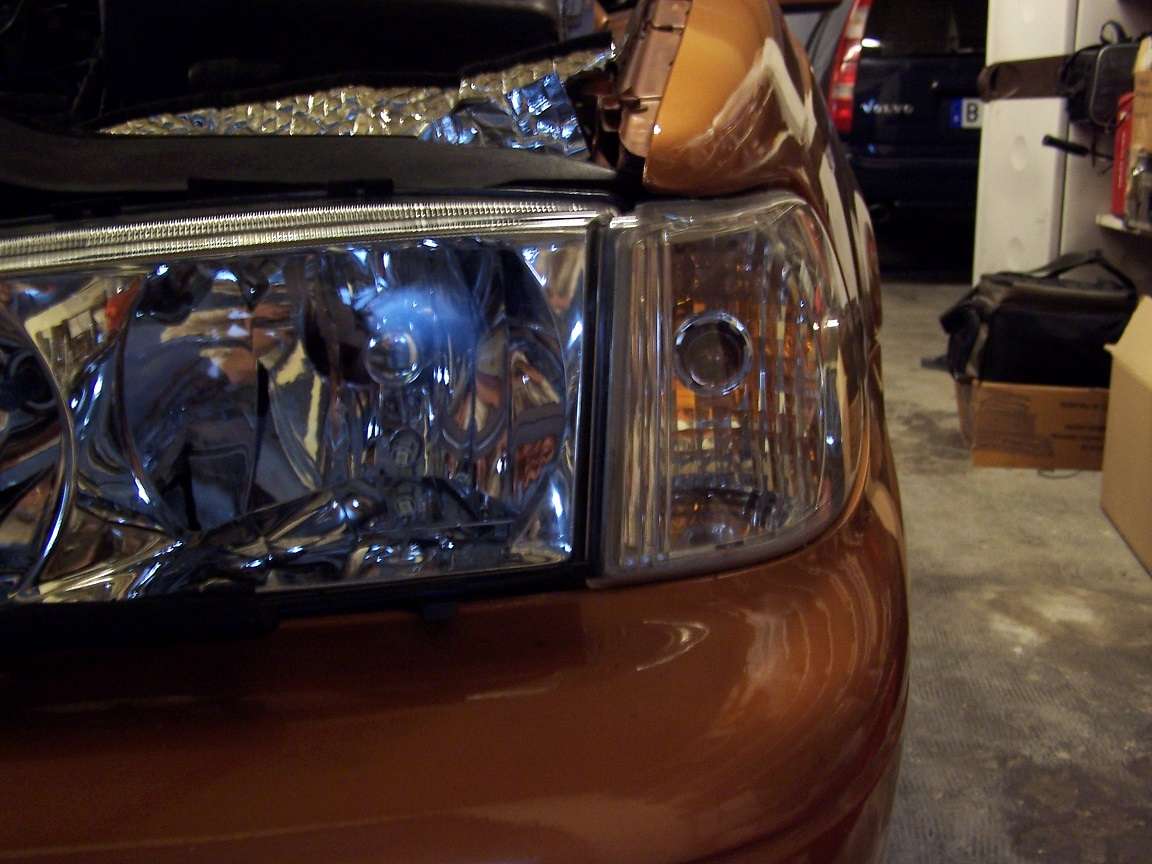

aunque se tenga un cuidado esquisito,una experiencia demostrada en desmontaje de intermitentes
los de volvo tienen la puñetera costumbre de joderse,pero contra esa insana costumbre esta el ingenio
esperaba que se jodiera del todo para poner en practica el invento
y esta vez al desmontar los dichosos intermitentes no solo se rompe la ultima patita sino que ademas se jode
el anclaje al faro ,debe de ser por la baja temperatura que esta haciendo estos dias
pero no deberia de ser asi pues se supone que estan
diseñados para ser desmontados en SUECIA a temperaturas algo mas frias que por estos lares

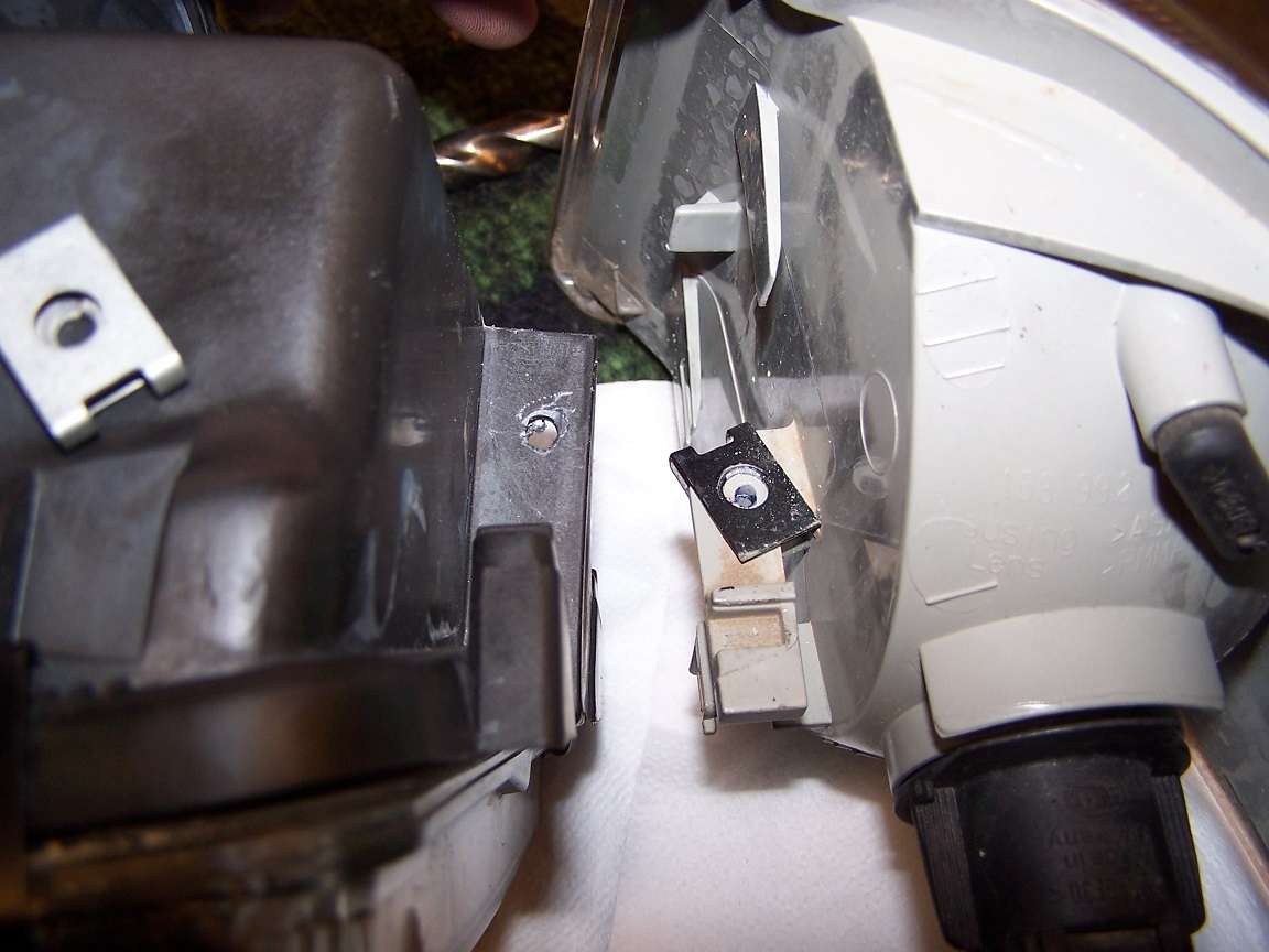

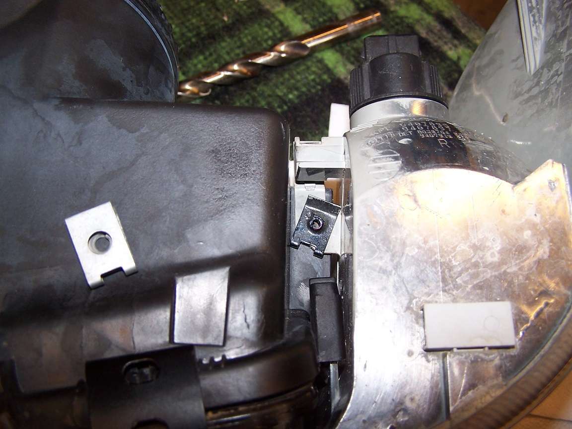

bueno vamos al asunto
este es el resultado,las dos patitas rotas ademas tambien el anclaje
se debe de hacer primero un orificio en el anclaje del faro ,en una zona que pueda coincidir con el anclaje del intermitente
despues de colocar el faro en su posicion colocar el intermitente para marcar donde hacer exactamente el agujero
en el intermitente para que quede lo mas ajustado posible
despues de hacer el agujero se coloca una grapa de carrocero
y un simple tornillo roscachapa deja el conjunto perfectamenta alineado y firme,incluso mas fuerte que los anclajes originales
ahora se puede desmontar sin la preocupacion de que se rompan
incluso lo he realizado en el intermitente que no estaba roto
el resultado perfecto
espero que este briconsejo os resuelva el maldito fallo de los intermitentes

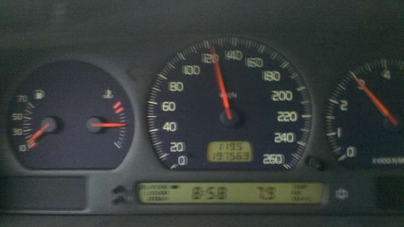

despues de pasar la ITV en mi estacion favorita y tras una ruta por autopista para volver a mi nuevo domicilio
el coche me estaba haciendo una media de consumo segun el ordenador de abordo.algo demasiado sorprendente
segun mis calculos ,el coche esta de fabula pero tanto era increible
pero al llegar a repostar comprobe que el dato señalado por el ordenador de abordo no se correspondia con la realidad
seguramente con la correcion de temperatura ,podra ser algo mas aproximado

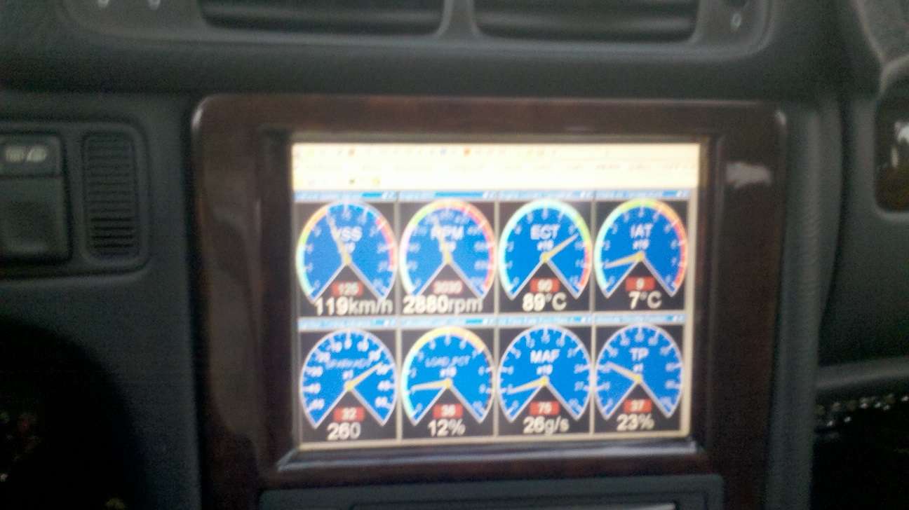

para hecerse una idea de los parametros del motor
un par de fotos
UNOS PEQUEÑOS CALCULOS
si segun veo en la pantalla tenemos una ingesta de 26 gramos de aire por segundo
una hora tiene 3600 segundos y un coche tiene una relacion AFR ideal de 14:1
3600 x 26 = 93600 gr aire /hora
un air fuel ratio ideal 14,7:1 seria 14,7 aire 1 gasolina
simplificando
93600/14.7 = 6367.34 gramos de gasolina por hora 6,3 litros hora
6.37 x 1.2 = 7.6 litros a 120 kmh
asi que vamos un poco alto de consumo:_ja::_ja::_ja:
a los F1 este año no pueden gastar mas de 100 L a los 100
les podiamos explicar como van los motores volvo:_ja::_ja::_ja::_ja::_ja:
bueno en realidad la cosa seria mas compleja
GASOLINA, AIRE Y POTENCIA
La potencia que entrega un motor depende de la cantidad de aire y gasolina que consuma, cuánta más gasolina se pueda mezclar con el aire, más potencia se obtendrá y cómo una mezcla mayor de 12 partes de aire por 1 de gasolina suele ser el límite, para incrementar la potencia se necesita incrementar el consumo de aire, por eso se trabaja tanto en las culatas y árboles de levas para mejorar la entrada de aire.
Sabiendo el aire que consume un motor se puede saber la cantidad de gasolina que se puede mezclar y por tanto la potencia que se puede conseguir, para calcular el consumo de aire se multiplican las revoluciones por la mitad de la cilindrada, la mitad de la cilindrada por que un motor de cuatro tiempos necesita dos revoluciones completas para hacer un ciclo, por ejemplo un motor de 2000 CC en el que pensamos tener el 100% de eficiencia volumétrica digamos a 5500 RPM, el consumo de aire será:Volumen de aire = RPM * cilindrada en litros / 2Volumen de aire = 5500RPM * 2L / 2 = 5500 litros de aire
Este será el consumo de aire en un minuto, si se busca la máxima potencia, la mezcla estará entre 13 a 1 y 12 a 1 (una mezcla mas rica de 12 a 1 seguramente hará que la combustión sea mala por falta de oxigeno), sabiendo el consumo de aire y la proporción de mezcla, se puede calcular la cantidad de gasolina, solo hay que tener en cuenta que la mezcla se mide en masa, no en volumen, por lo que se tendrá que pasar los litros de aire y gasolina a gramos
Un litro de aire al nivel del mar y una temperatura de 10º C pesa 1,29 gramos:5500 L * 1,29 g = 7095 gramos.Como se busca una mezcla de 12,5 partes de aire por 1 de gasolina:7095 g / 12,5 = 567,6 gramos de gasolina1 litro de gasolina pesa 760 gramos, por lo que 576,6gr de gasolina serán = 0,757 litros.Este motor a 5500 revoluciones con una eficiencia volumétrica del 100% y una mezcla de 12.5-1, consumirá 5500 L de aire y 0,757 L de gasolina por minuto
Para tener una idea de cuanta potencia puede dar esa mezcla en un minuto, se utiliza el poder calorífico de la gasolina, que suele estar entre 10400 y 10500 Kilo Calorías / kilo. La caloría es una medida de energía que se define como la cantidad de energía calorífica necesaria para elevar un grado Celsius la temperatura de un gramo de agua pura desde 14,5ºC a 15,5º C a una presión normal de 1 atmósfera, una de sus equivalencias es, 1 caloría / segundo = 4,188 vatios
Si el motor consume 567,6 gramos de gasolina por minuto, se debería producir:10500 Kcal/k *0,5676 k = 5959,8 kcal por minuto
Si se divide por 60 para pasarlo a segundos:5959,8 kcal * min / 60 = 99,33 kca * segundo.Como 1 kcal = 4,188 KW:99,33*4,188 = 415,99 KWComo 1cv = 735,5 W:415,99 / 0,7355 = 565,59 CVEsa seríia la potencia que debería dar toda esa gasolina, 565 CV, pero desgraciadamente los motores son muy poco eficientes y aprovechan una parte muy baja de esa potencia.
RENDIMIENTO TERMICO.El rendimiento térmico es fácil de entender, lo que se gasta dividido de lo que se saca, los motores térmicos en verdad no aprovechan mucho la energía que produce la combustión, suele ser bastante bajo, entre 0,25 y 0,3 es lo normal, el resto se pierde en elevar la temperatura de los metales del motor, el anticongelante y el aire que circula, supongamos que este motor tiene un rendimiento térmico de 0,28:565,59 CV * 0,28= 158,36CV
Esto parece más realista, hay que tener en cuenta que es teórico, solo sirve para hacerse una idea de la potencia que puede entregar un motor, pero imaginemos que se pensaba tener una potencia de 280 CV en este motor, se puede calcular el consumo de aire para una mezcla de 12,5 y ver si es realista.
Todos los cálculos se han resumido en la siguiente ecuación:Potencia = Cilindrada * RPM * 0,051417 * Rendimiento térmico.
De ella se pueden sacar muchas conclusiones, por ejemplo, que potencia entregaría un motor de 2,3L a 4500RPM con una eficiencia de 0,3.Potencia = 2,3 * 4500 * 0,051417 * 0,3 = 159,64cvTambién se puede ver a que revoluciones hace falta tener una eficiencia del 100% para rendir 230 CV con una eficiencia térmica de 0,3.RPM = Potencia / 2,3 * 0,051417 * 0,3 = 6483RPM
Otro ejemplo, que eficiencia volumétrica se necesita para rendir 200cv a 4000RPM con una eficiencia térmica de 0,3 y el mismo motor de 2,3L.Cilindrada = 200 / 4000 * 0,051417 * 0,3 = 3,24L.Si 2,3l es el 100% del volumen del cilindro, 3,24 es igual a: 3,24 * 100 / 2,3 = 140% de eficiencia volumétrica a 4000 RPM.Eso sería imposible en un motor atmosférico, habría que sobrealimentarlo con un compresor o un turbo para que tuviera esa eficiencia volumétrica a esas revoluciones.
Volvamos al ejemplo del motor de 2000CC, imaginemos que se ha conseguido un rendimiento térmico de 0,3 y una eficiencia de 110% en un rango de revoluciones muy estrecho, pero se consigue a 7000 revoluciones, el resultado será:7000 RPM * 2L / 2 = 7000L * 10% mas de eficiencia volumétrica =7700L*1,29=9933 gramos de aire.
Ese aire consumirá 9933 / 12,5 = 794,64 gramos de gasolina.Según los cálculos da un rendimiento de 237,54cv, pero hay que darse cuenta que se esta pidiendo una eficiencia volumétrica del 110% a 7000 RPM, ¿podrá dar esa culata ese flujo de aire a esas revoluciones? Supongamos que se puede preparar la culata para ese flujo de aire, ¿El motor esta diseñado para soportar esas revoluciones?.
