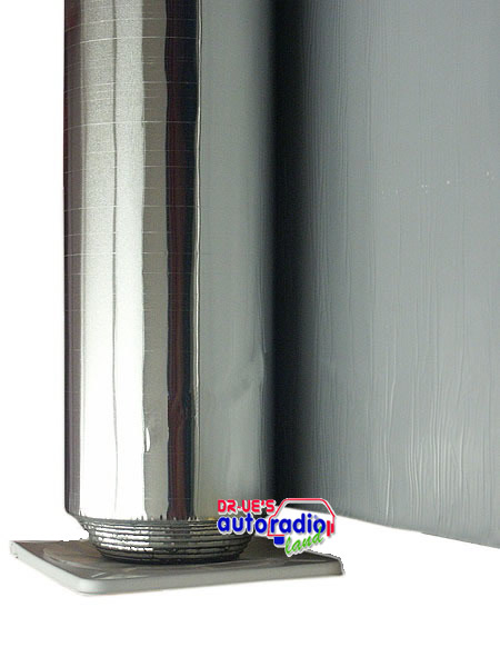

,el silencoat o dybnamat es una placa de butylo con aluminio
si compras lo mismo pero sin marca te saldra mas barato
ten en cuenta la diferiencia de espesor sobre 1,8 y 2.0 mm
,mira cualquiera de estas en este enlace de ebay
alubutyl | eBay

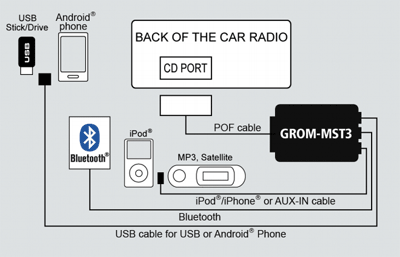

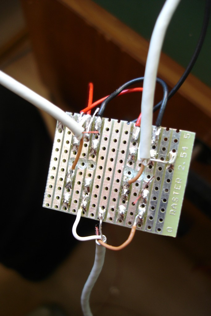

DESPUES DE ALGUNAS PETICIONES
reposteo aqui sobre los adpatadores de audio para las series antiguas SC y HU
ademasde algunos para los nuevos con enlacesde fibra optica
Por mi experiencia y es mucha.descubri y ayude a desarrollar los primeros
adpatadores para nuestras radios que llevaban un truco de fabrica para que no funcionara
el bus M BUS sin la presecia del cargador de CD
los primeros prototipos de boris ivanov GROM
que tenian control via USB con la radio y muestran el ttulo de la cancion
que reproduce un winap en el car pc
mirar el video MBus in action

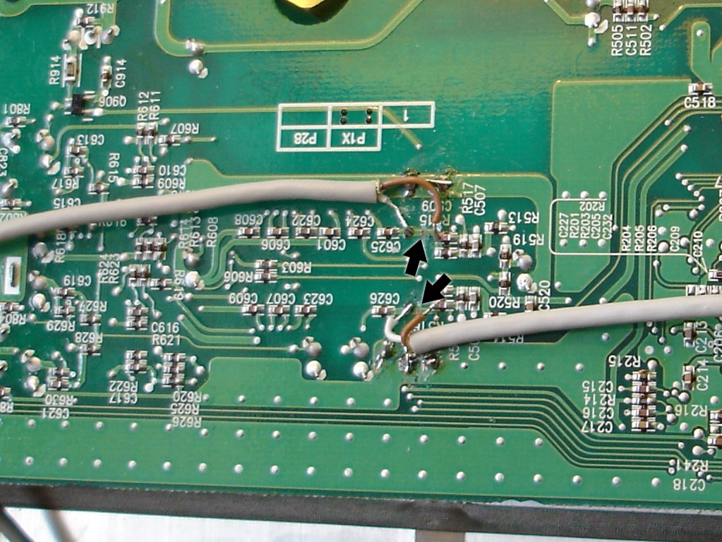

este fue mi descubrimiento y aportacion al proyecto
ya que tenia guardada la informacion del proyecto inicial del M Bus
recordad que mi trabajo es en ingeneria industrial y buses de campo
asi que recorde los principios del desarrollo del Mbus por
http://www.hohensohn.info/mbus/
y comparando el esquema del M Bus con el circuito de la radio de mi azulita
descubri que eliminaban la masa de un elemento y la conectaban al cargador
asi que si el cargador no esta presente el M Bs no se activaba en el radiocaset
simple pero ingenioso y un poco cabron :_sil:

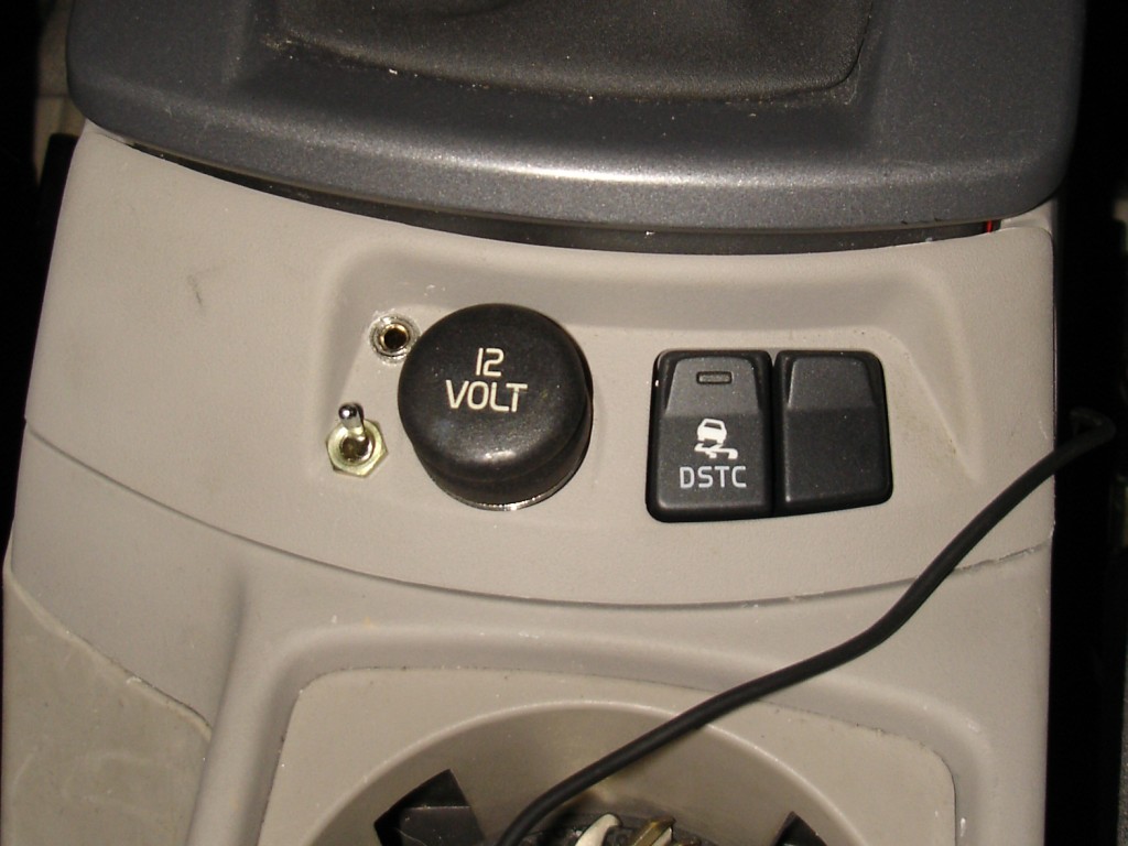

yo lo llevo montado en mi R y el resultado perfecto buen sonido
y eso reproduciendo MP3 ,sin ruidos ni parasitos
uso la entrada de 3.5 mm con un selector para el car pc , la TDT el GPS externo o el TELEFONO
y sin problemas .la seleccion de la carpeta y la cancion con los mandos de la radio
y el display informa de la carpetad CD y el nº de cancion

GROM-MST3 Android iPhone Bluetooth de Volvo S40 S60 V50 XC90 06 + Fibra óptica (GROM-MST3-VOLSO)
Conexión USB : Adaptador estéreo del coche GROM - MST3P conecta el dispositivo USB 2.0 , como una unidad flash, disco duro externo o un dispositivo de almacenamiento masivo para el estéreo de valores en su coche. Puede controlar la reproducción a través de la radio del coche o mandos en el volante .
NUEVO: unidades MST3P se mejoran y modelos mejorados con más características adicionales, tales como: apoyo FLAC (con etiquetas ) , AAC/mp4 apoyo (con etiquetas ) , de WAV, de streaming de música en línea para Android AALinQ (requiere AALinQ 1.0 +) y muchos más por venir .
Android integración en el automóvil : Android Phone juego , control y carga. Si usted tiene un teléfono Android ( incluyendo, pero no limitado a Samsung Galaxy S o S II) se puede integrar a su equipo estéreo del coche . Escuchar la música, controlarlo a través de estéreo del coche o botones en el volante , y la carga , mientras que en el coche - todos con el estándar MicroUSB a USB . No hay cables adicionales necesarios . Va a conectar el cable microUSB al puerto USB del GROM unidad USB directamente .
Integración de Android requiere AALinQ Android App, disponible gratuitamente en Google Play Store
Para obtener más información, visite la página AALinQ
Bluetooth add-on (se vende por separado): Haga llamadas manos libres ( HFP ) , transmitir música desde su teléfono al estéreo de fábrica a través de la reproducción de audio Bluetooth ( A2DP ) , el control de su música con la radio del coche o los controles del volante a través de tecnología inalámbrica Bluetooth control de audio ( AVRCP ), con el Dongle Bluetooth GROM
Entrada AUX (se vende por separado) : Conexión Aux (para cualquier fuente de audio adicional, como DVD , reproductor de MP3, XM y más ), además de 5V de carga a través de AUX -In de 3,5 mm y cable de carga USB de 5V
conexión de iPod (se vende por separado): Conecte su iPod o iPhone con el cable de iPod compatible GROM especial para el juego , carga y control. Tenga en cuenta que el puerto USB no admite iPod. Necesitará un cable iPod especial ( para arriba) para la conexión directa de iPod ( pista / lista de control) .
USB y Android Kit Car de fibra óptica Mercedes , Volvo , BMW, Juego de manos libres Bluetooth , adaptador de coche iPhone
Todos los Volvo S40, V50 , S60 estéreos son compatibles.
CD Factory tendrá que ser desactivado para utilizar el GROM - MST3 .
Importante : En algunos casos , si el dispositivo es reconocido y funciona correctamente, pero sólo por unos segundos, tendrá que visitar a su distribuidor y aplicar parches de seguridad más apagado . Este parche puede ser removido sólo por el distribuidor autorizado. Este parche permitirá que los dispositivos de integración de terceros para trabajar correctamente con su estéreo de fábrica . Actualmente no hay ninguna solución se encontró además de visitar el concesionario .

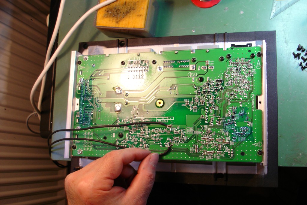

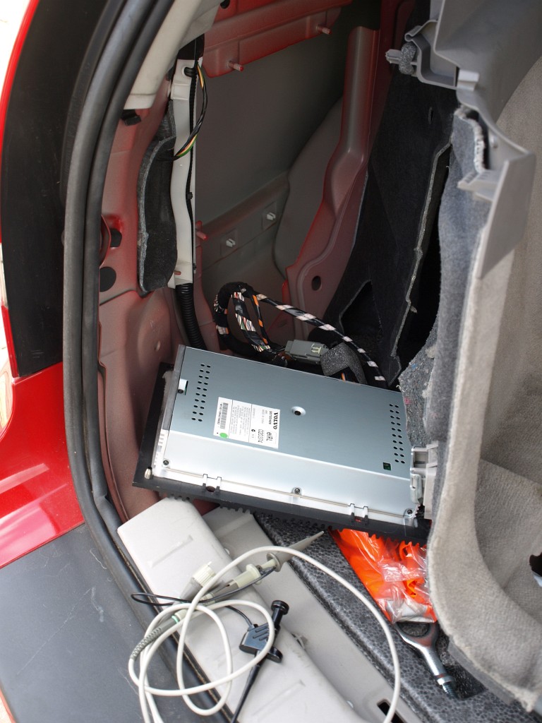

Swedespeed Forums - HOWTO: AUX-in for your V50, basic sound system..

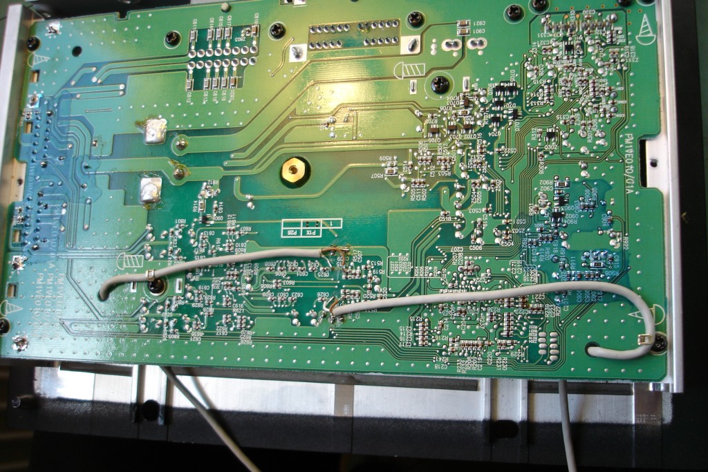

aquí hay un tutorial para aquellos que quieren una entrada auxiliar, pero no están dispuestos a pagar a * tload de dinero sh como sistema de sonido premium volvo

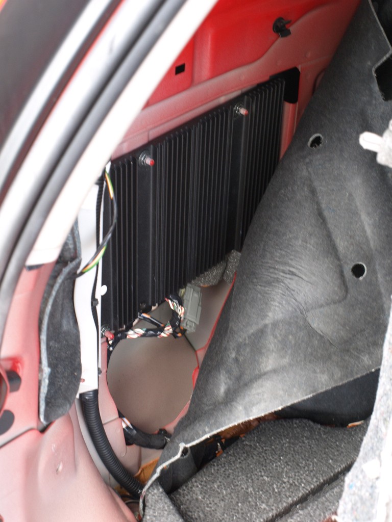

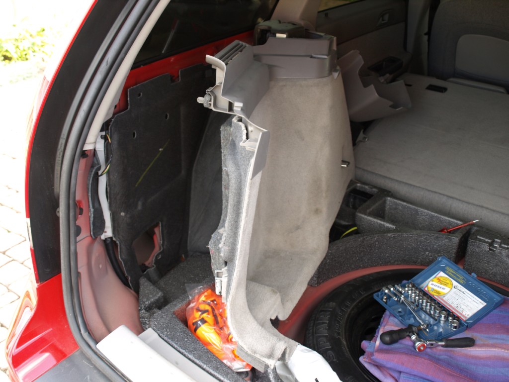

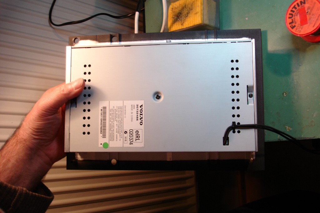

(Modelos de los años 2005 a 2007) 1. el amplificador está situado en el lado izquierdo del tronco. con el fin de acceder, tendrás que algunos dismental del revestimiento tronco (? no estoy seguro si este es el término correcto) ...

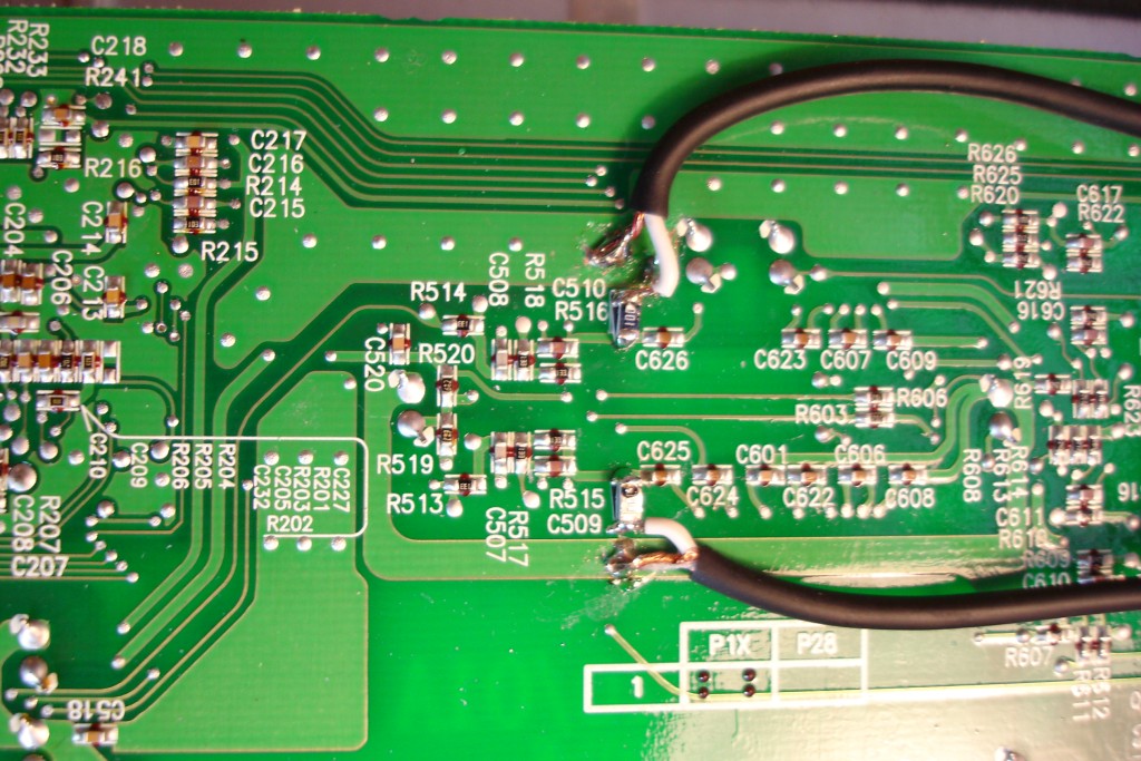

2. localizar los condensadores C625 y C626 en algún lugar en la parte inferior central de la placa base. Las señales de audio procedentes del reproductor de radio y CD se pueden detectar en este punto.
3. Conectar dos resistencias de 10 ohmios a cada uno de los condensadores (Sólo para soldar dos chips SMD al lado de los condensadores C62X.)
4. Desde aquí, tendrás que conectar su conector de 3,5 mm / Jack, que puede ser colocado en algún lugar de la consola central (He utilizado el "botón" a un lado del interruptor DSTC)
Debo admitir que esta es una forma un tanto peculiar de una entrada auxiliar, pero sin entender realmente el circuito completo ...
de todos modos, funciona muy bien con mi samsung mp3-player. una vez que el plug-in del reproductor, el audio del reproductor de radio / CD está silenciado. todos los controles (volumen, la sintonización del sonido, etc) se pueden seguir utilizando. Honestamente, yo no entiendo muy bien por qué el audio de la radio se silencia una vez que se conecta el reproductor de mp3, muy probablemente la impedancia del circuito original en este punto es bastante alto en comparación con el bien baja impedancia de salida del reproductor de mp3.
así, espero que algunos de ustedes 'n
Las niñas pueden usar eso y gastar su dinero en algo más que un Dension Gateway o un sistema de sonido premium volvo
eso es correcto. sin sonido premium, ni un cd del cambiador.

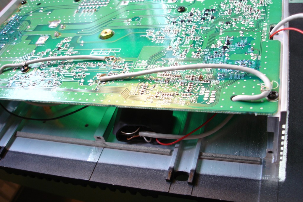

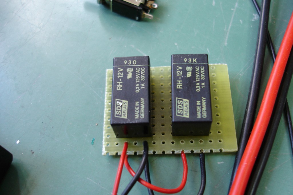

aquí está mi versión final del aux-in para V50/S40:
como se puede ver, he usado relés ahora, para separar adecuadamente ambas fuentes de sonido (Aux / radio)
He utilizado dos SPDT (unipolar tiro doble?) Relés miniatura con una bobina de 12V. Como alternativa, también puede utilizar una DPDT (bipolar ...) de matsu **** A o las acciones de tipo RS no. 476-612 o cualquier otra con la bobina de 12V.
nota, que algunas de las bobinas de los relés tienen una polaridad (diodo de protección en el interior)!!
Ahora estoy utilizando cable telefónico apantallado de dos conductores como se puede ver en la imagen superior. no más resistencias en el circuito aquí.
Vas a tener que abrir el circuito entre C509/R515 y C625 para un canal de audio, y lo mismo para el otro canal entre C510/R516 y C626.
Utilice una herramienta afilada, tenga cuidado de no dañar otros componentes de la placa! lupa ayudará
flechas negras muestran la interrupción del circuito.
la parte inferior del tablero de relés:
asegúrese de que la NC (contacto normaly cerrado) está conectado a C510 y C509. la pantalla del cable está conectado a tierra.
Usé un poco de tubería para el aislamiento y la puse debajo de los relés de la placa de circuito en el interior del amplificador.
negativo de la bobina del relé va a tierra en el circuito, más se enruta a través de un interruptor de palanca, como código RS. 2508338980 a la 12V-pin del encendedor de cigarrillos. Use una pequeña 100mA (depende de la bobina del relé) fusible entre medio.
Yo uso un conector estéreo de 3,5 mm para montaje en chasis, pero admite, no es probablemente la mejor solución, ya que los enchufes son generalmente de mala calidad
Para la protección, conectar resistencias de 100 ohmios en serie con la toma de corriente (uno para la izquierda y uno para el canal de audio derecho).
hay también tomas de montaje en panel con interruptor incorporado, por lo que no será necesario el interruptor de palanca (para un aspecto más limpio).
de todos modos, haga lo que haga, asegúrese de que usted obtenga la ayuda de un técnico con experiencia en su zona (si no tienes las habilidades necesarias
esta modificación funciona bien con mi reproductor de mp3, así como con mi portátil.
todas las modificaciones que se hacen a su propio riesgo, así que por favor no me eches la culpa si las cosas no funcionan como se esperaba
los costos totales son alrededor de 10 $ EE.UU.

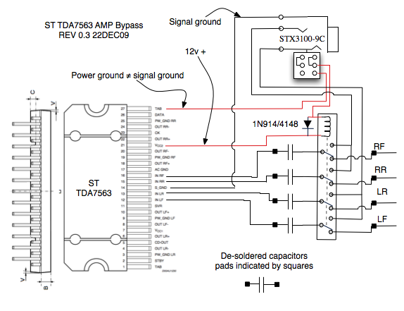

El circuito:
El circuito utiliza los siguientes componentes:
-Dos 0.22UF condensadores tipo de disco (chicos pequeños cuadrados de color amarillo, a Mouser: 581-SR301C224KAR)
-One Pole Double Throw 4 relés, utilizando una señal de 12v (yo usé dos relés DPDT, a Mouser: 817-FTR-F1CA012V).
-La toma conmutada interna (STX-3100-9C, perro ratonero: 806-STX-3100-9C)
Placa de circuito, elegí una placa de prototipo con pistas de cobre ya examinadas en la parte posterior (Mouser: 854-BR1)
-Cable CAT5 y conectores (se puede usar cable serial o lo que sea también.)
-Bajo soldador potencia (8-15w) con una punta de micro, he usado uno como este: http://www.microcenter.com/ima...0.jpg
-Heatshrink tubo (esencial para las conexiones de aislamiento en el HU)
-Wire strippers, cortador de alambre, alicates, cinta aislante para fijar el cat5 en el tablero para evitar el movimiento, una tercera mano.
Para construir el tablero actual, obtener su placa de prototipo y montar los componentes en sus lugares, puse los relés en el medio porque era el mejor uso de la tarjeta, y corrí apagar las tiras a un lado, y se utiliza a los demás para los canales. Voy a tomar algunas fotos de la parte inferior del tablero de pronto y etiquetarlo si eso ayuda.
Una vez que el circuito se construye se puede utilizar para el cableado Cat5 en la cabina:
El cable CAT5 se utiliza para el transporte de la señal que sale de las fuentes de entrada en el coche (FM / CD) a un lado del relé, y el transporte de la señal en el amplificador (esta señal puede ser FM / CD O entrada del reproductor de música , dependiendo del estado del relé (12v aplicada o no)) Este es un total de ocho conductores, en 4, 4 hacia fuera. Cat5 tiene ocho conductores. Me gustaría también recomendaría el emparejamiento de los canales delantero y trasero en los pares trenzados, puesto que esto dará como resultado la menor interferencia. Yo hice la mía un poco diferente sin embargo.
Lo ideal:
FM / CD de la HU en el relé:
LF / LR = marrón / marrón-blanco
RF / RR = azul / azul-blanco
Jugador FM / CD / Musica del relé y en el HU:
LF / LR = verde / verde-blanca
RF / RR = naranja / naranja-blanco
Una vez más estos colores no tienen que ser lo que se utiliza, sólo sugerencias.
Por lo tanto, ya que nuestros conductores ocho ya se utilizan, es necesario un segundo plazo de CAT5. Esto proveerá 12v, S_GND y TAB (potencia tierra) Haga lo que sea, pero el uso de colores diferentes para cada uno.
Esquema.
El circuito en sí.

pues el invento es antiguo del 2005 .mira el nº de serie del mi primer grom 16/11/05 nº serie 0023
por entonces ya tenia control del pccar via USB ,se podia gestionar el WINAP con los mandos del SC 805
pero fallava en algunos volvo logre encontar la solucion y ha estado fucionando en la R
hasta que salio el yatour ,una maravilla aunque le falta el control de winap
ahora lo tengo desmontado ,pero lo montare otra vez en la azulita

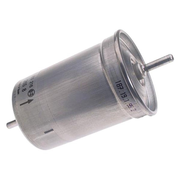

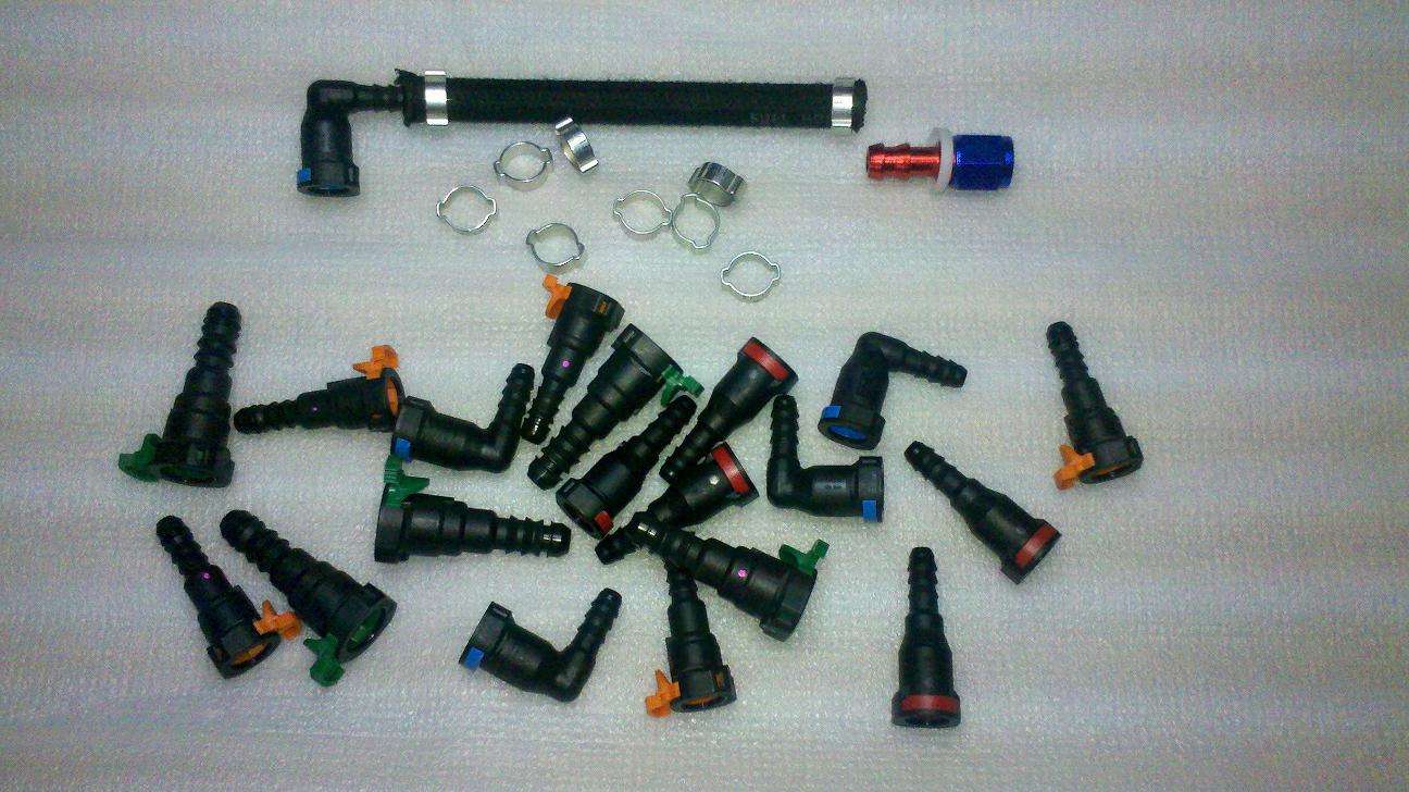

pero como soy muy cabezon empeza la busqueda y al no encontrar nada para conectas directamente
con el filtro de gasolina del V70 antiguo he decidico cambiar el filtro por uno mas moderno
del que si se pueden encontrar conectores rapidos despues de mucho buscar
algo que saliera bien y economico encontre esta pack de conectores a un precio de saldo
con unas abrazaderas de presion creo que quedara el conexionado algo mas seguro y discreto
esperar y buscar sin prisa al final da sus resultados
ahora solo buscar el filtro adecuado y montar la bomba de gasolina y terminar el retorno y la linea de fuel estara terminada
,los modelos antiguos llevaban el filtro con los tubos rectos y aprovechaban una garras en el conector
para bloquearlo .los nuevos llevan un resalte par evitar que se salgan los conectores
asi que creo que es una mejora de seguridad
.ademas come me han llegado conectores push lock en varias medidas
quizas pueda utilizar un filtro con mayor diametro y asi ofrecer una menor restriccion
al paso del fuel.son pequeños detalles que al final siempre se suman a la mejora

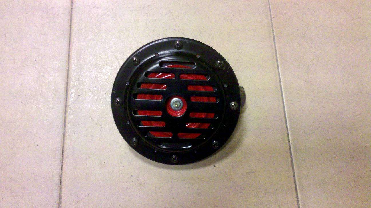

algunas cosillas para este finde
un nuevo PITO para la alarma el antiguo estaba un poco resfriado
y los tiempos que corren ,se necesita buen PITO :_jojo::_jojo:

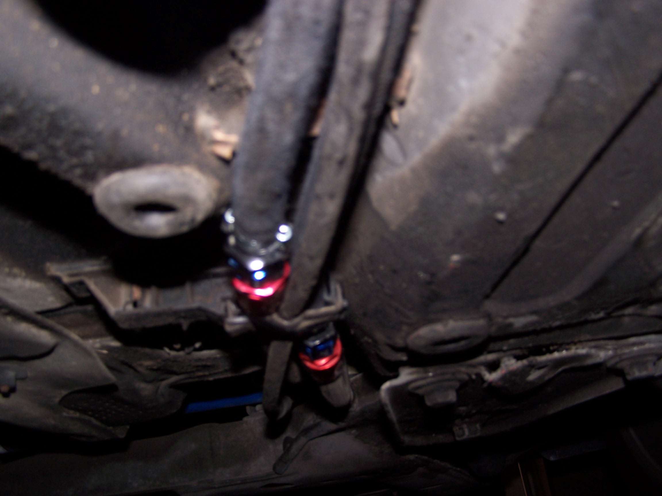

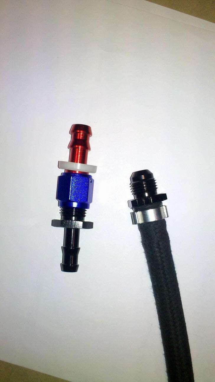

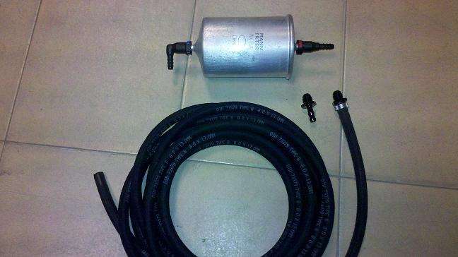

ya he recibido los conectores AN de 8mm para la linea de fuel
y un extremo con la brida O clip queda perfecto
mas 6 metros de linea de fuel de 8 mm .para las lineas de presion y retorno
ahora solo toca montarla
como vereis el conector de la derecha rojo es de linea de 6 mm
y el de la izquierda azul es de linea de 8 mm
asi que la mejora de caudal puede ser casi del 25 %
la cosa va despacio pero firme . asi que tomar nota
sin prisas se corre mejor
ahora toca colocar la bomba y los inyectores gordos otra vez :_sh:

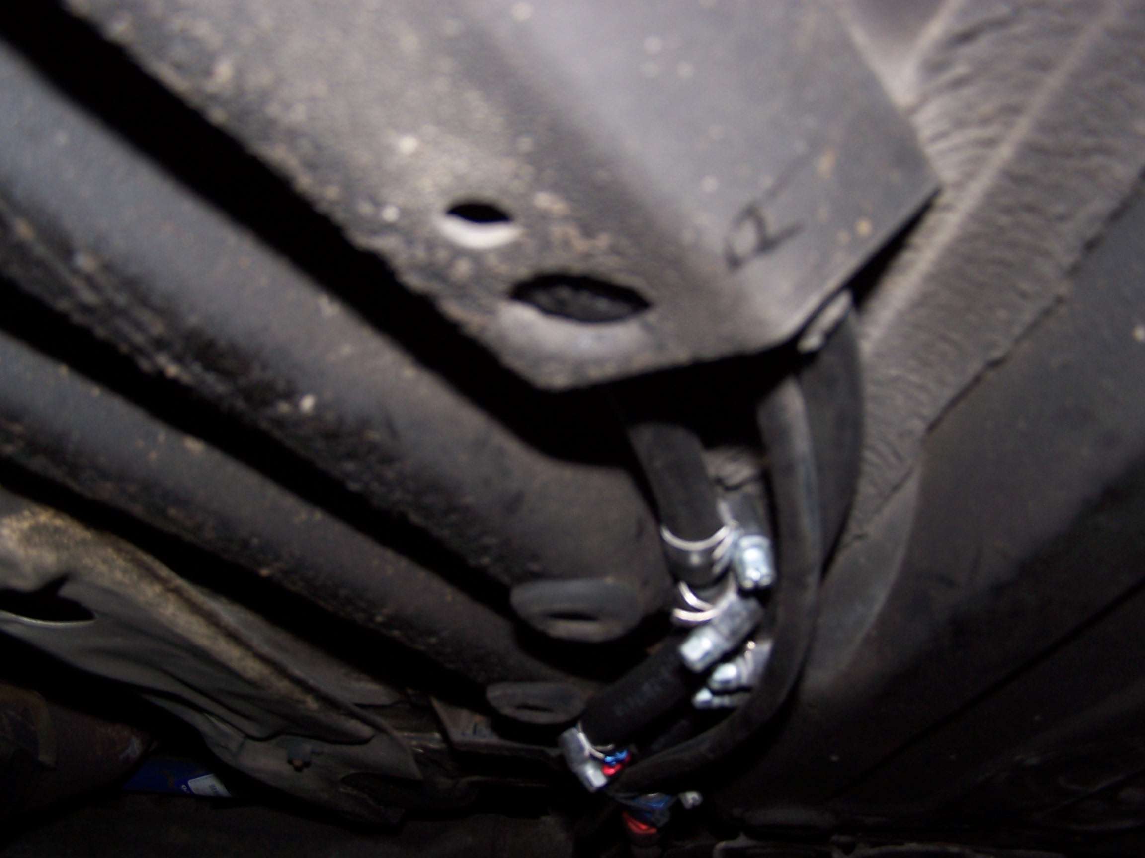

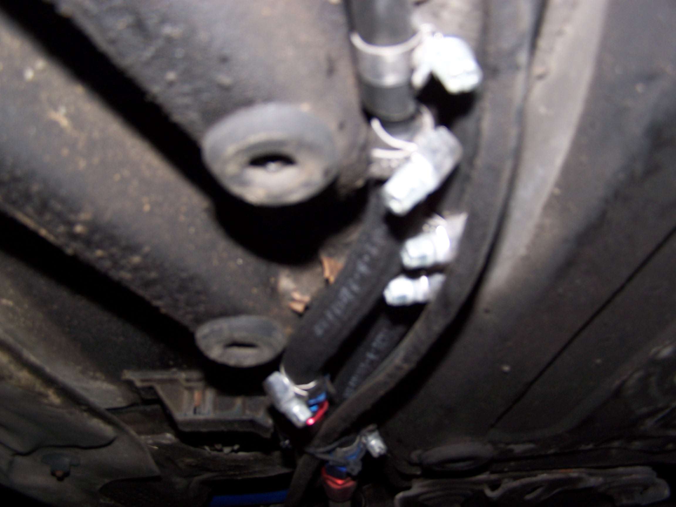

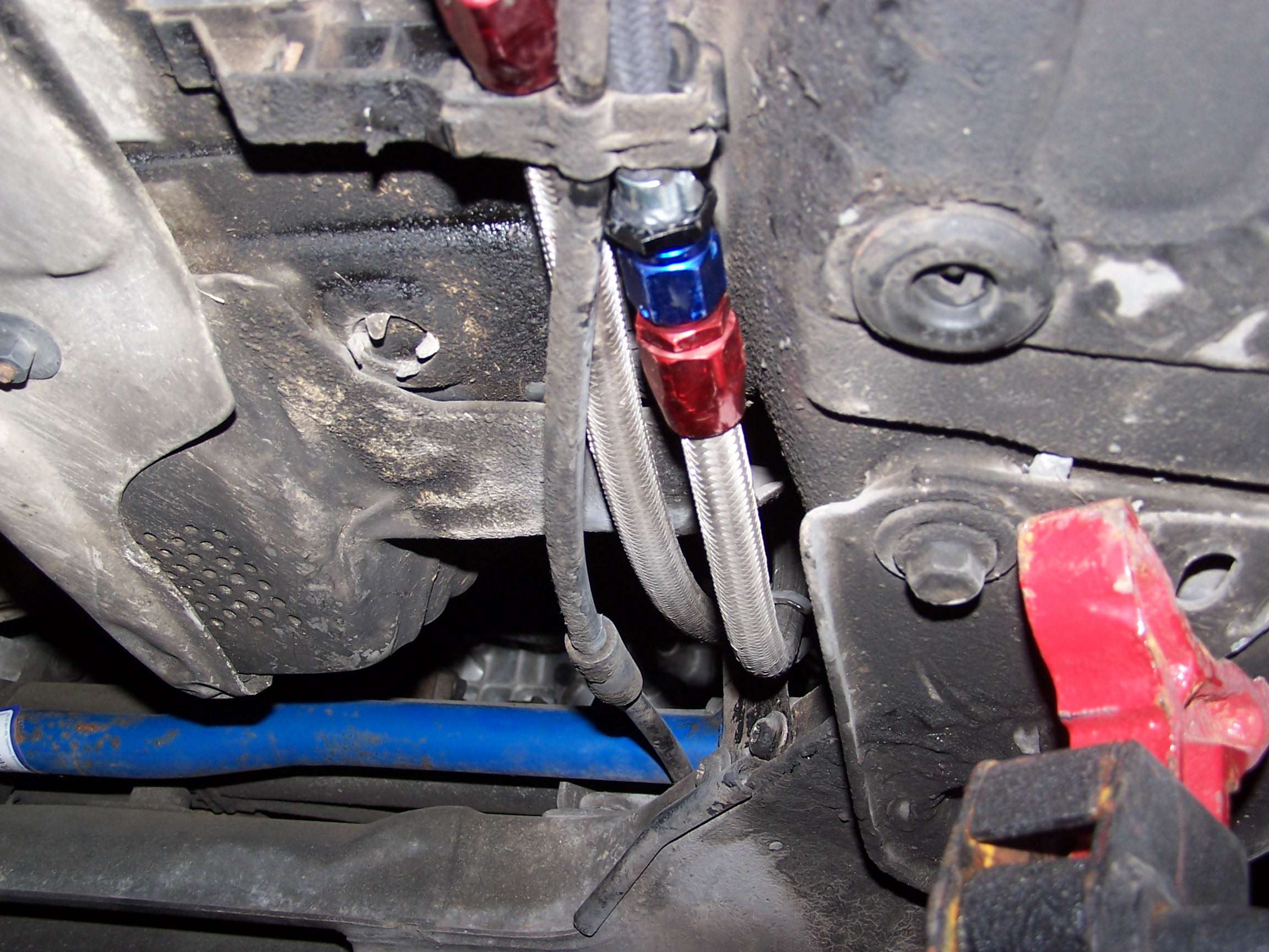

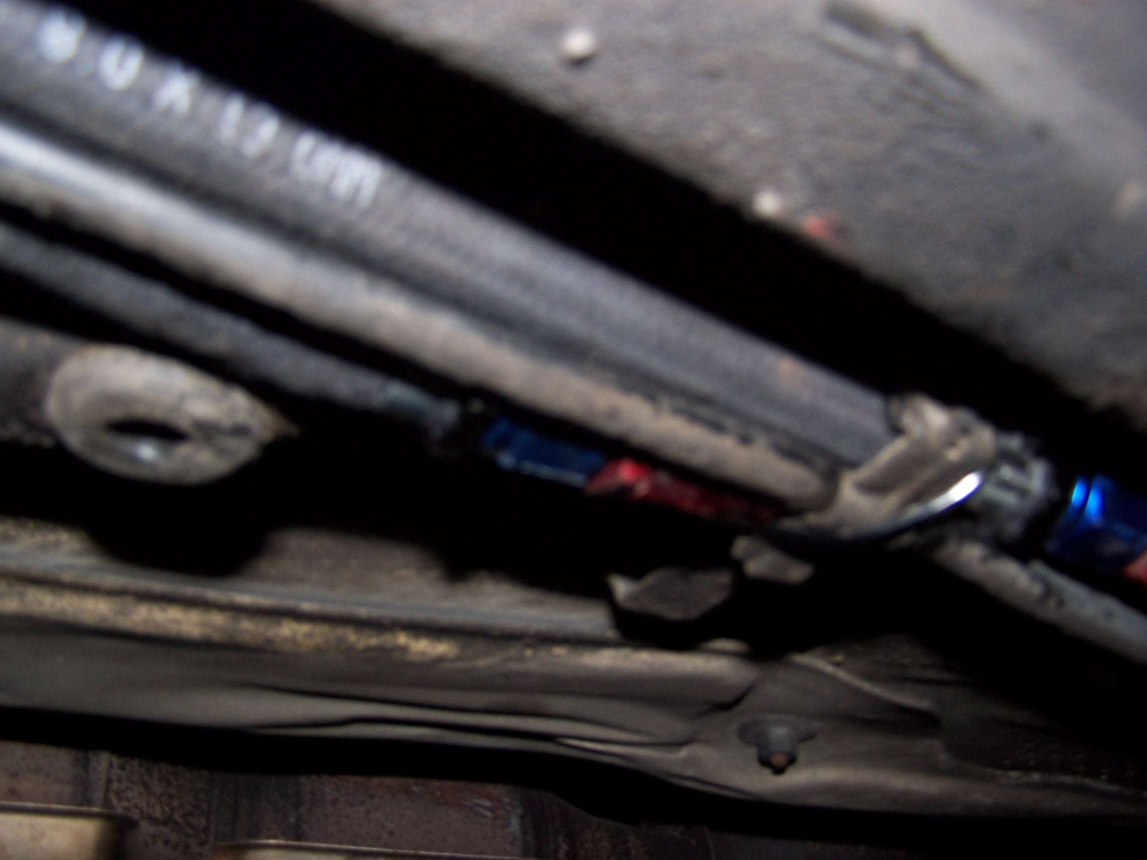

pues no ,la alegria a sido encontar que solo era la brida del esccape asi que como tenia que levantar
el coche o SI o SI me he animado a cambiar la linea de fuel
llevaba tiempo con una chapuza al encontrarme que la linea de fuel del volvo era de nilon y solo 6mm
asi que me toco hacer una chapuza no digna de mi,chapuza que lleva casi un año puesta
pero en vistas a que me toca pasar la ITV seguro que no pasaria como detectaran
as cuatro abrazaderas en la linea de fuel ,pues toco pasar de AN a tubo de 8mm y de tubo de 8mm
a tubo de nilon de 6mm del volvo asi que unas fotos son la mejor explicacion
el motivo que se aflojara los tornillos es que al montar el escape hace tres años cambie la tornilleria
de hierro por una de acer inoxidable para que no se soldara y bien que no se soldo ,si no que se han aflojado
asi que ahora unas contratuercas espero que aguanten algo mas que antes
y el apaño que me daba pereza cambiar pues funcionaba bien :_sh:
pero que no deberia de ser ,y ademas no pasaria la itv
ahora ya queda como me gusta y queda menos chapuza :_tu:
pero me daba mucha pereza tirarme al suelo ,los años no perdonan

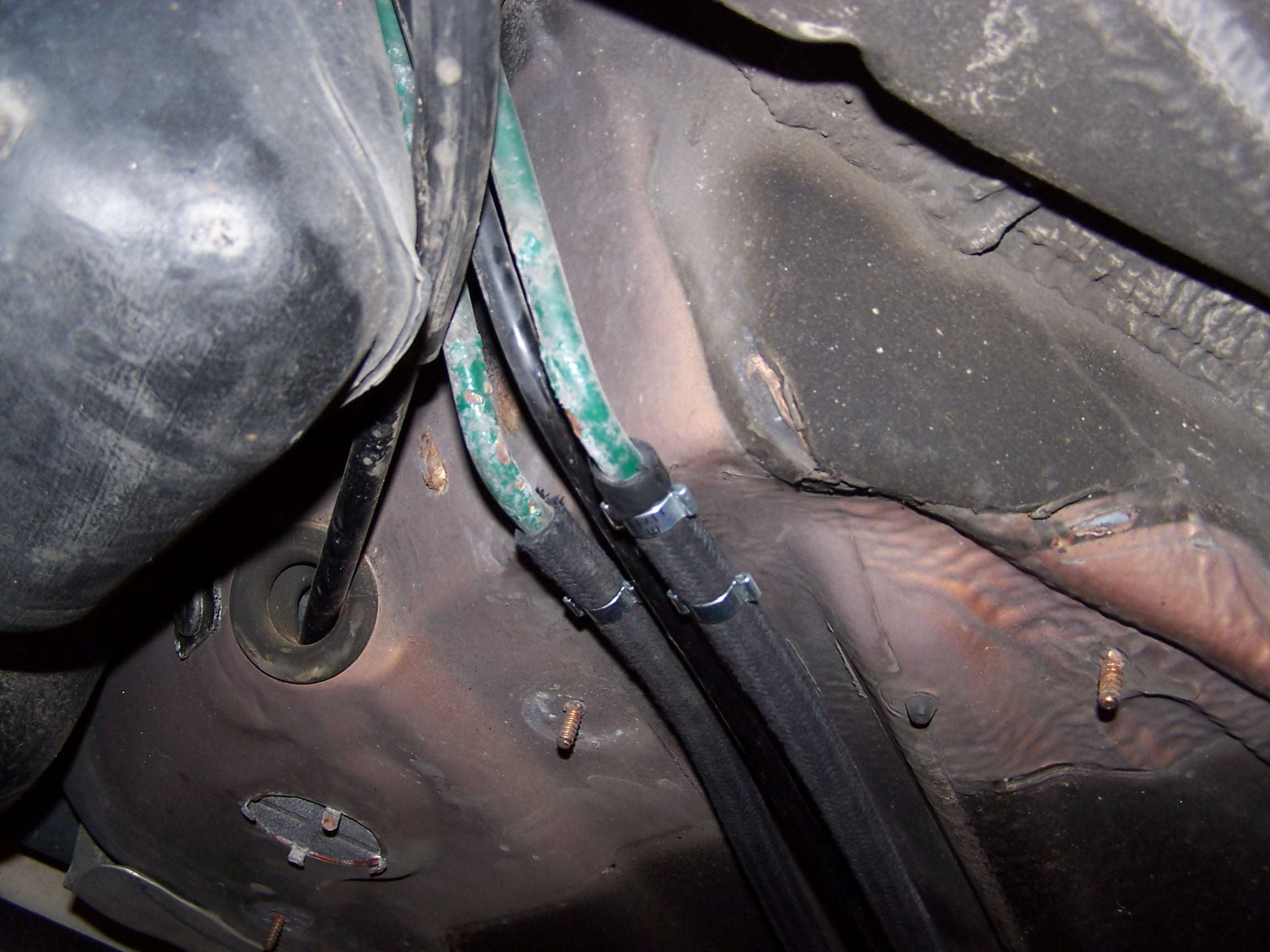

al desmontar la parte trasera me doy cuenta que las tuberias de fuel
en el AWD no llegan al tanque de expansion ni al filtro de nylon
que terminan en unos tubos metalicos ,SI LO SE LOS HUBIERA CAMBIADO ANTES
pero al pensar que llegarian a la parte trasera del tanque me costaria mas tiempo
del que me ha costado ,asi que he decidido terminar aqui las lineas y en cuanquier otro momento
puedo seguir y llegar el deposito de expansion y filtro
aunque una sola brida bastaria ,volvo no coloca ninguna
solo la presion del nilon mantiene unidas el tubo metalico y la linea de fuel
en la linea de presion de la bomba dos me dan mas seguridad
aunque ya tengo alguna idea revolucionaria para rematar el sistema.:_fel:
