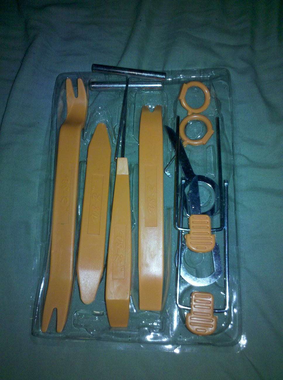

como el otro dia al repara el mado de las ventanillas del coche heche en falta
algun util MUY UTIL para desmontar piezas delcoche si marcarlas
pues ya esta en casa un juego de UTIL para desmontar
cosas ,ahora ,si no hago nada de mecanica o llueve
podre entretenerme desmontando cosas por dentro

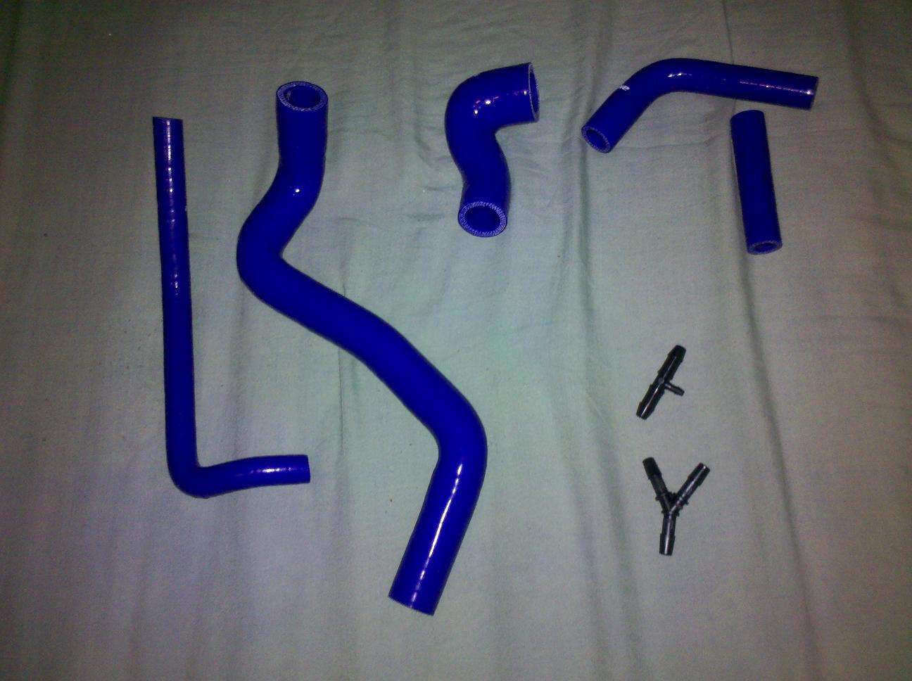

y aprovechando que me faltaba una T o una Y para el vacio
del regulador de gasolina y los mismos tenian manguitos de silicona azules
y me faltaban algun manguito azul al coche
aprovechare para cambiar los del la botella de expansion y los del turbo
y el del acelerador :_pen: que hacia tiempo tenia en mente :_jojo::_jojo::_jojo:

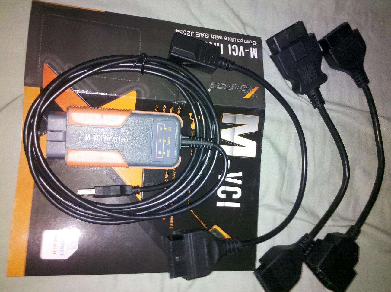

y como tambien sirve para VOLVO y JONDA
un adptador original MCI
si alguno esta interesado en hacerse de uno por ebay
ojo que sea el original

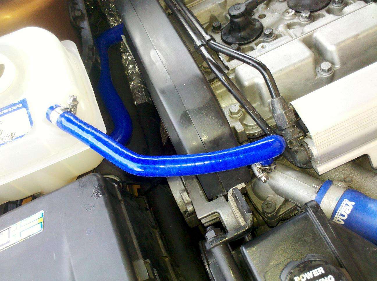

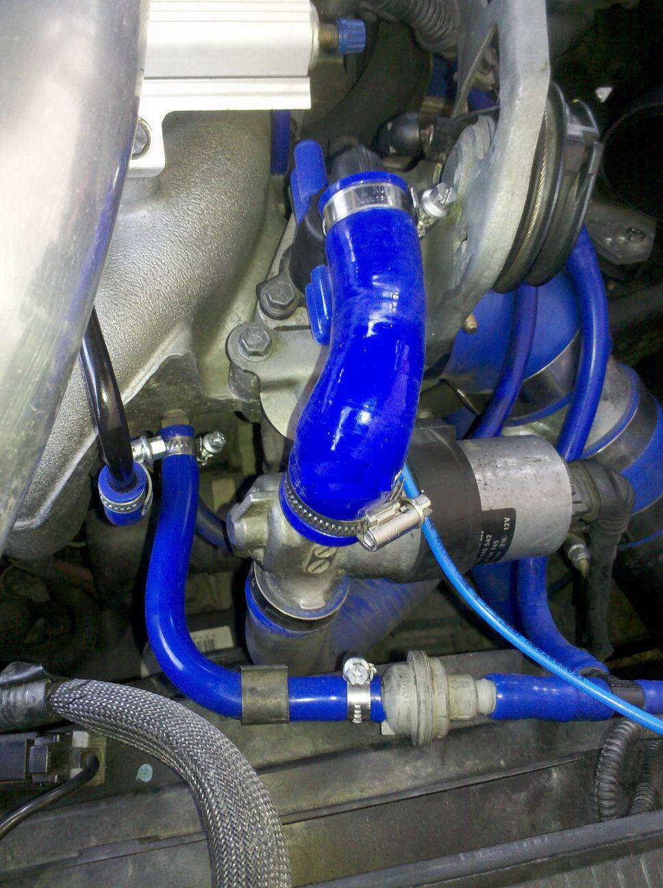

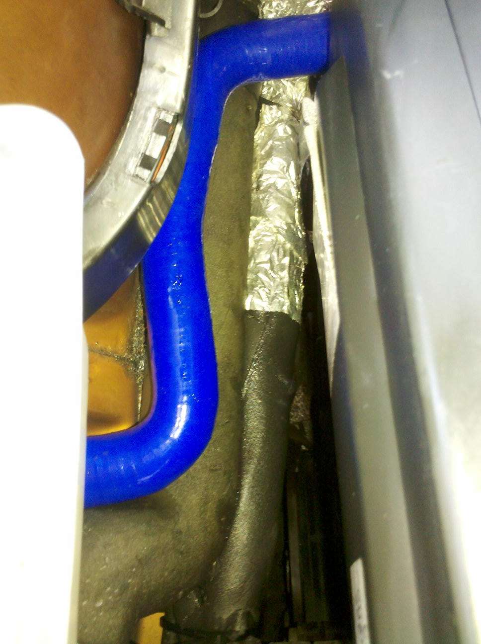

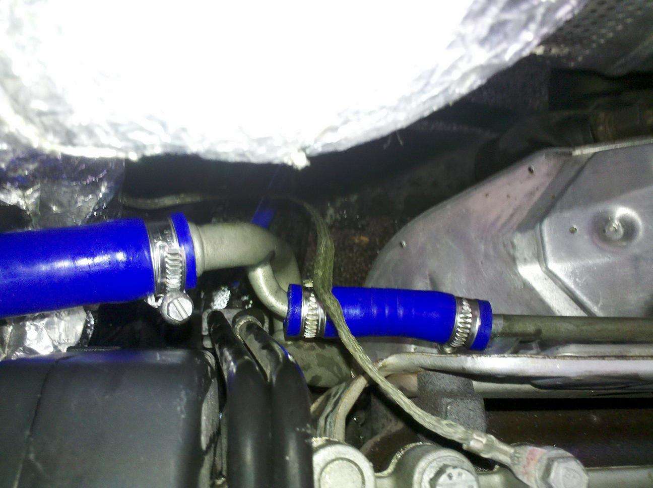

bueno aprovechando el dia de fiesta ,manguitos cambiados
los del vaso de expansion y ademas el del acelerador por uno preformado
y todas la abrazaderas en INOX para que quede brillante :_jojo:
ya solo quedan los del la calefaccion y no tardare en encontrar algo que se pueda adaptar

aver si el lunes conectamos el MCI con le ECU de un VOLVO 2002
y vemos que se puede trastear

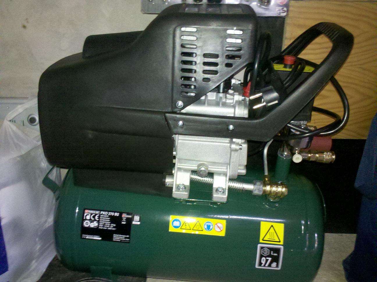

el motor esta sucio ,sucio ,sucio.la R no merece esto

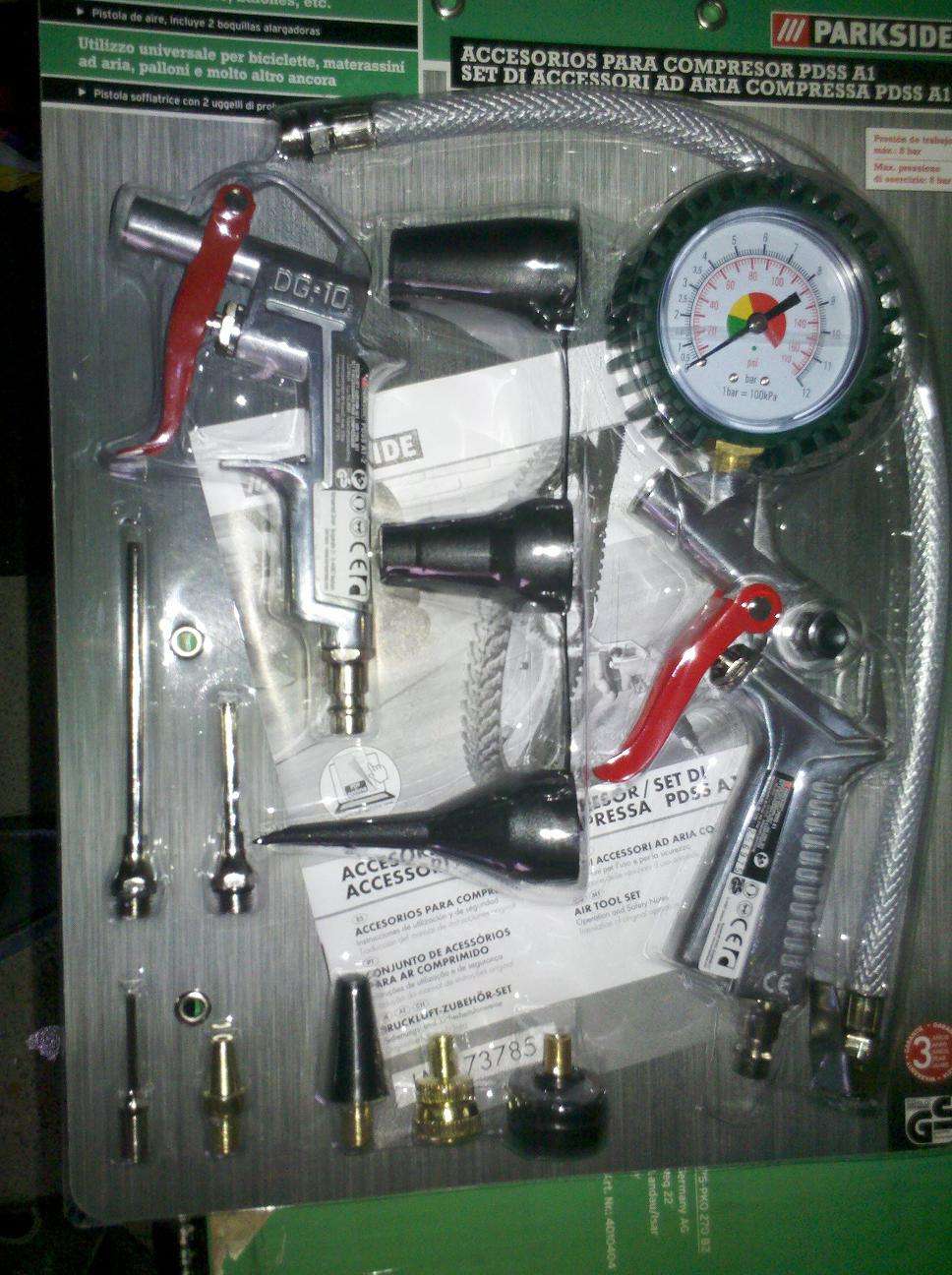

asi que para remediarlo le he regalado un compresor
de 2.5 cv y un kit de pistolas de limpieza que estaban de oferta en el LIDL
,que maravilla de tienda vas a por pan el domingo y
te traes un compresor con la barra de pan :_tu:
apartir de ahora prometo tenerla mas limpia que un sol :_ja:

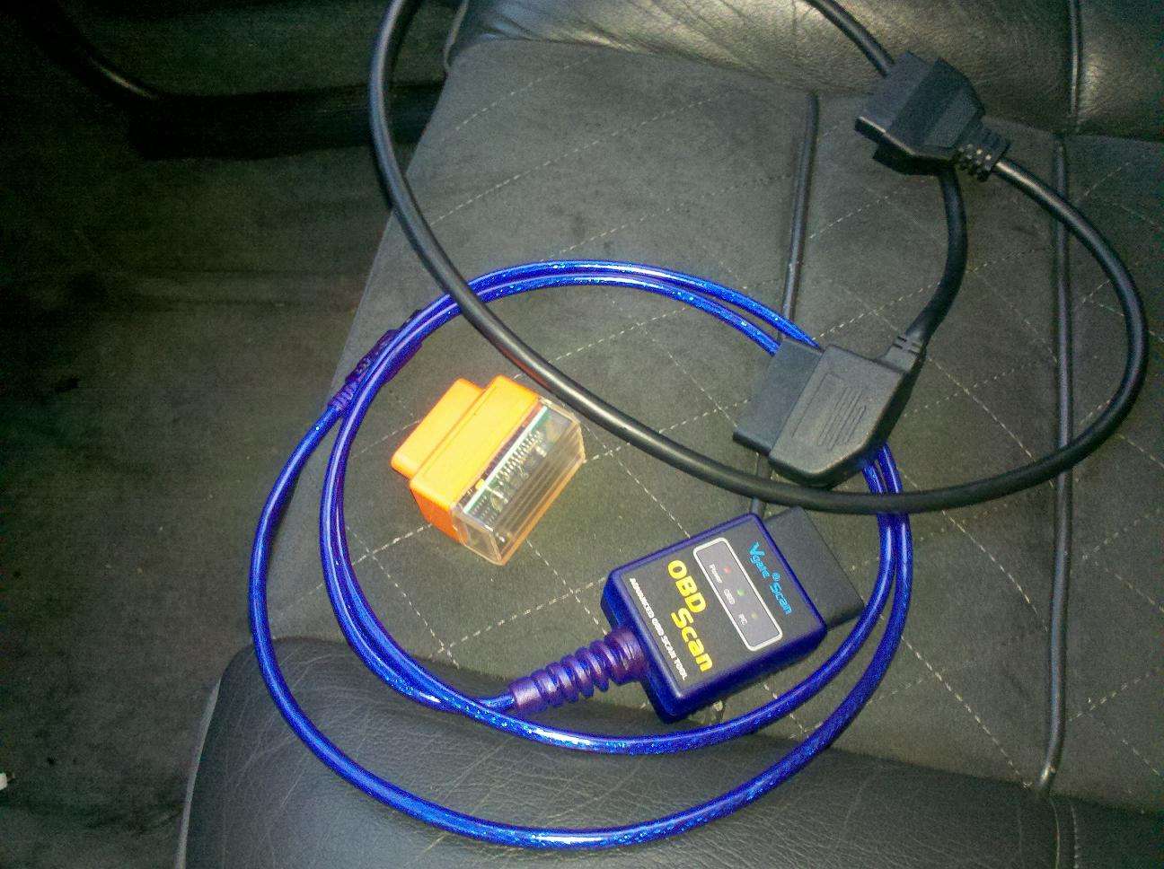

a veces el adaptador OBD2 por Bluetooth se me desconecta por alguna interferencia fuerte
o cuando viajan tres persona atras no contacta bien con el adaptador que esta en el portatil
asi que la solucion ha sido facil y rapida un hub autoalimentado delante
con un alimentador de 3 Ah
que ademas me permite alimentar un HD el GPS el 3G etc y todo ello
si sobrecargar el puerto del portatil que como ya sabeir solo da 500 mah

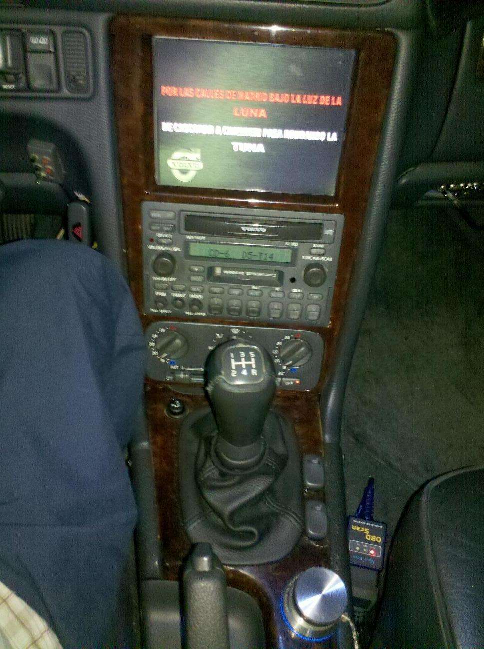

las primeras impresiones del adaptador economico ,son fabulosas
acepta cualquier protocolo es barato ,y se puede quedar fijo en el coche
un adaptador macho hembra OBD de 1 mts con salida a 90º
para ahorrar espacio ,asi no molesta a nadie cuando estan sentados atras ,
y la conexiones permanente ,sin perdidas de conexion como ocurria con el BT
ademas como el chip rs232 a usb es el FTDI que ya estaba instalado
reconocido sin problemas,solo queda colocar un interuptor a los 12 + del puerto
obd del coche .para que no quede alimentado permanentemente o aun mejor
colocar los 12 + bajo llave asi cuando se cierra el contacto el coche se desconecta todo

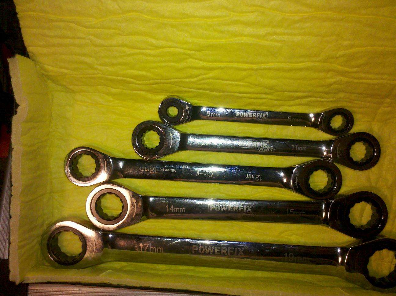

y como hoy tambien he ido a por pan al LIDL
de paso me he traido un juego de llave carraca :_sil:
