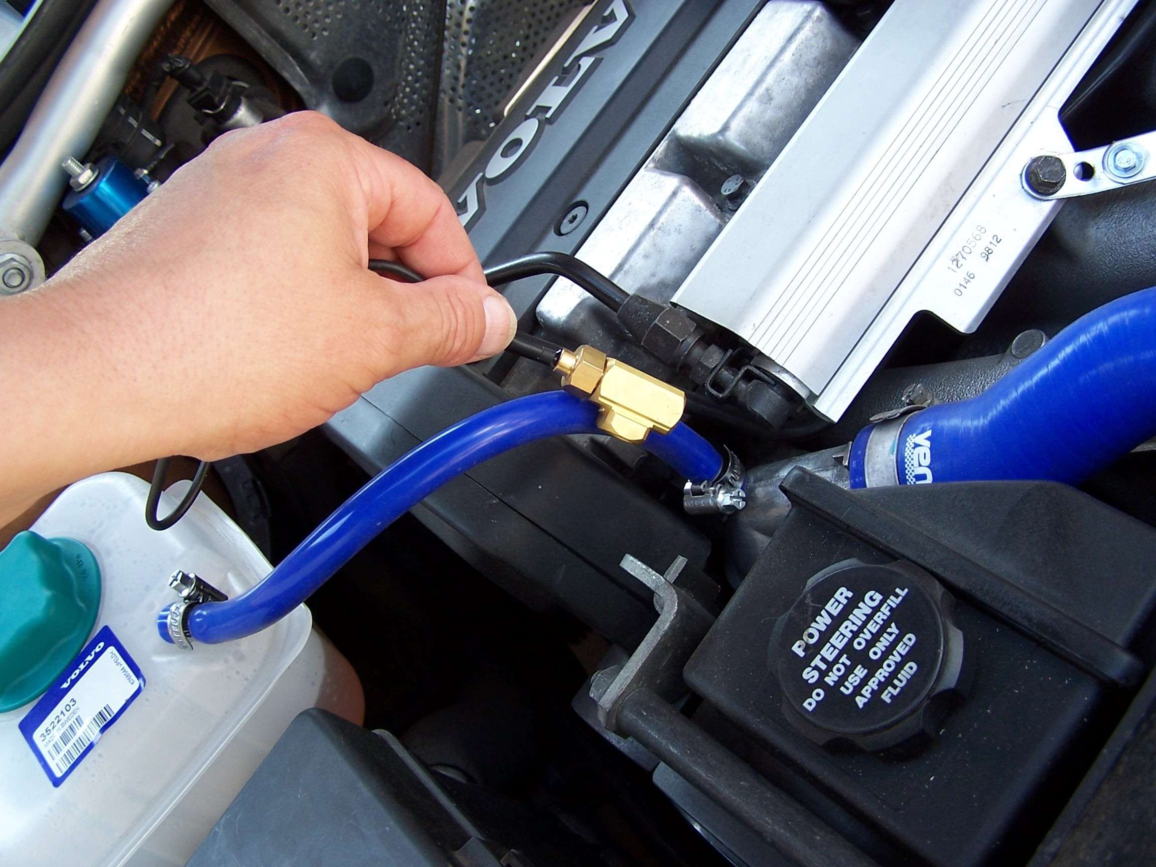

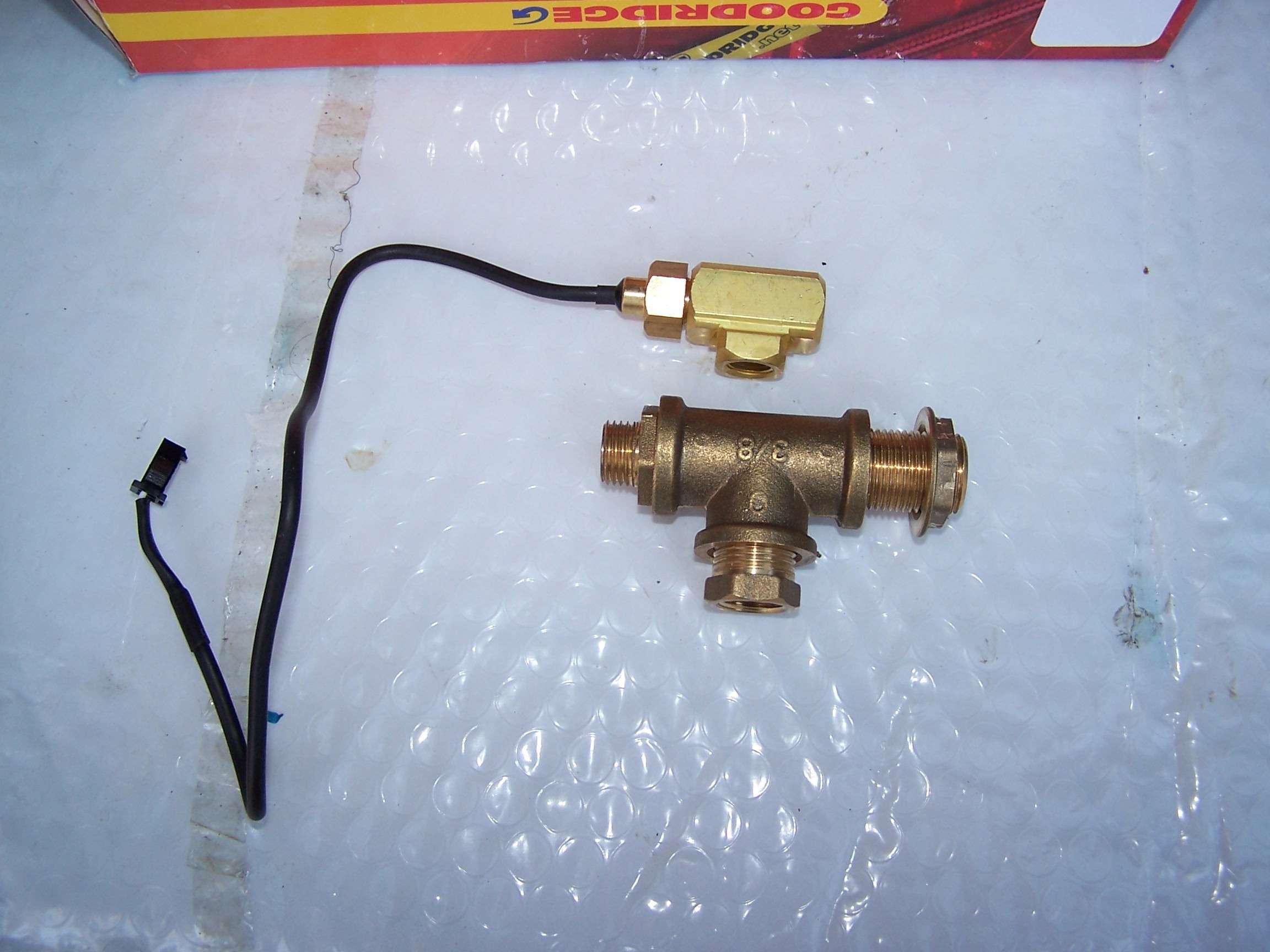

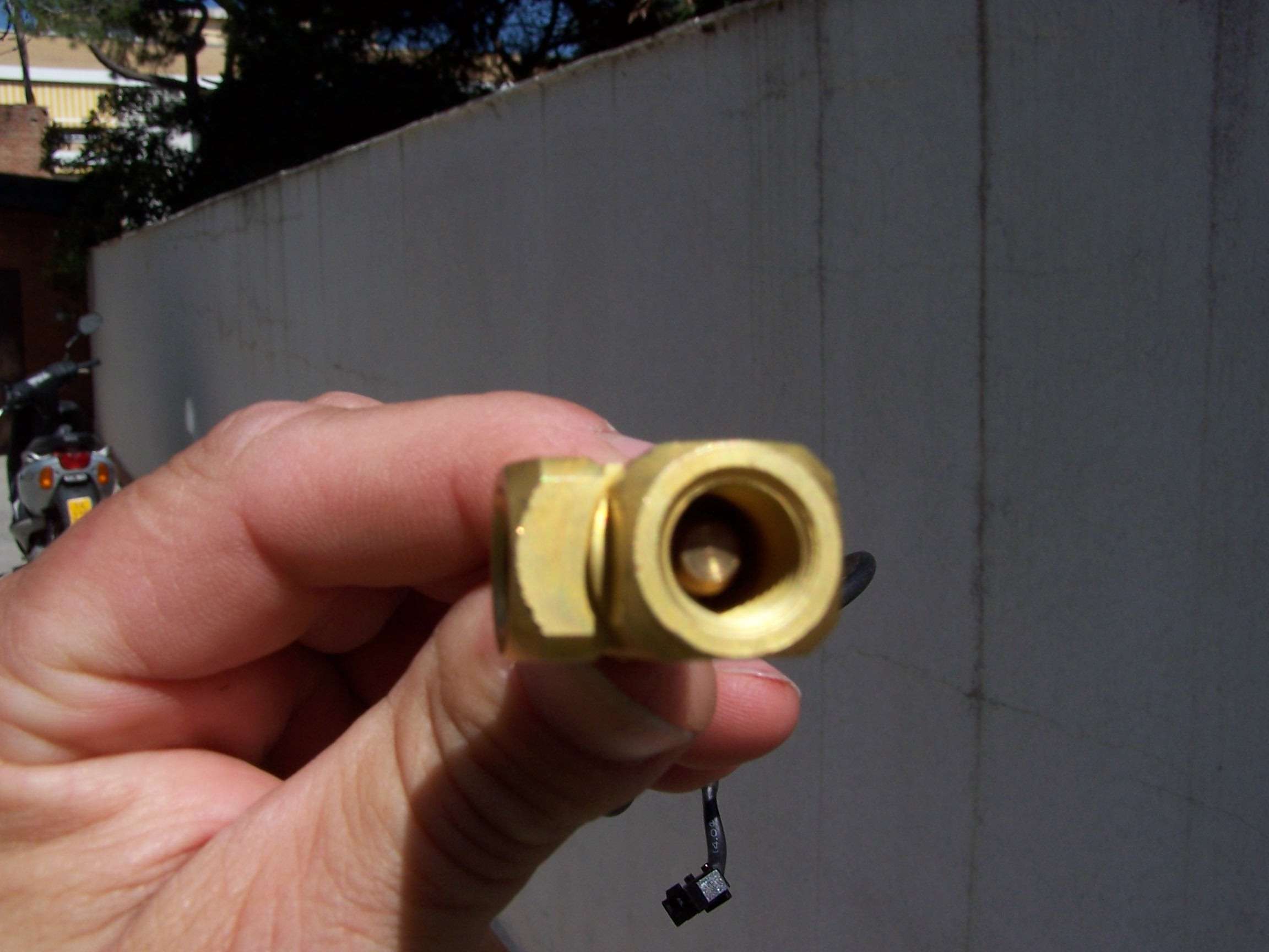

y colocar un par T de 1/8 llegadas, en tamaño mas pequeño que del colocado en
el air inatke y otra en el tubo de recirculacion del agua para la sonda
del termsotato electronico extra ,porque la idea tener de cortar
el tubo gordo de radiador para colocar el adpatador de aluminio
para el sensor no me gustaba mucho quedaba raro en plena curva
asi que me sobran dos adaptadores de aluminio de 32 y 34 mm
