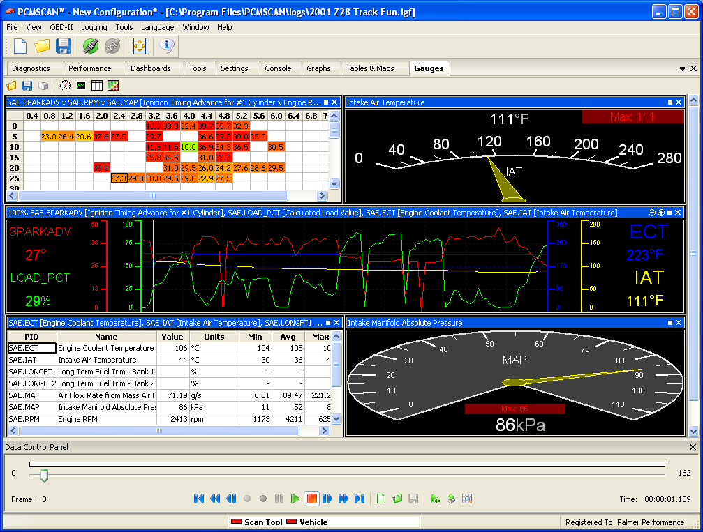

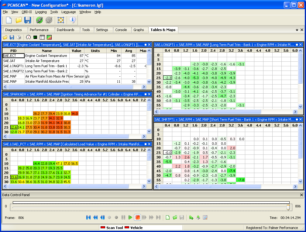

yo uso el PCMSCAN para capturar datos aunque se pueden usar cualquier otro
algunas captura de pantalla de PCMSCAN

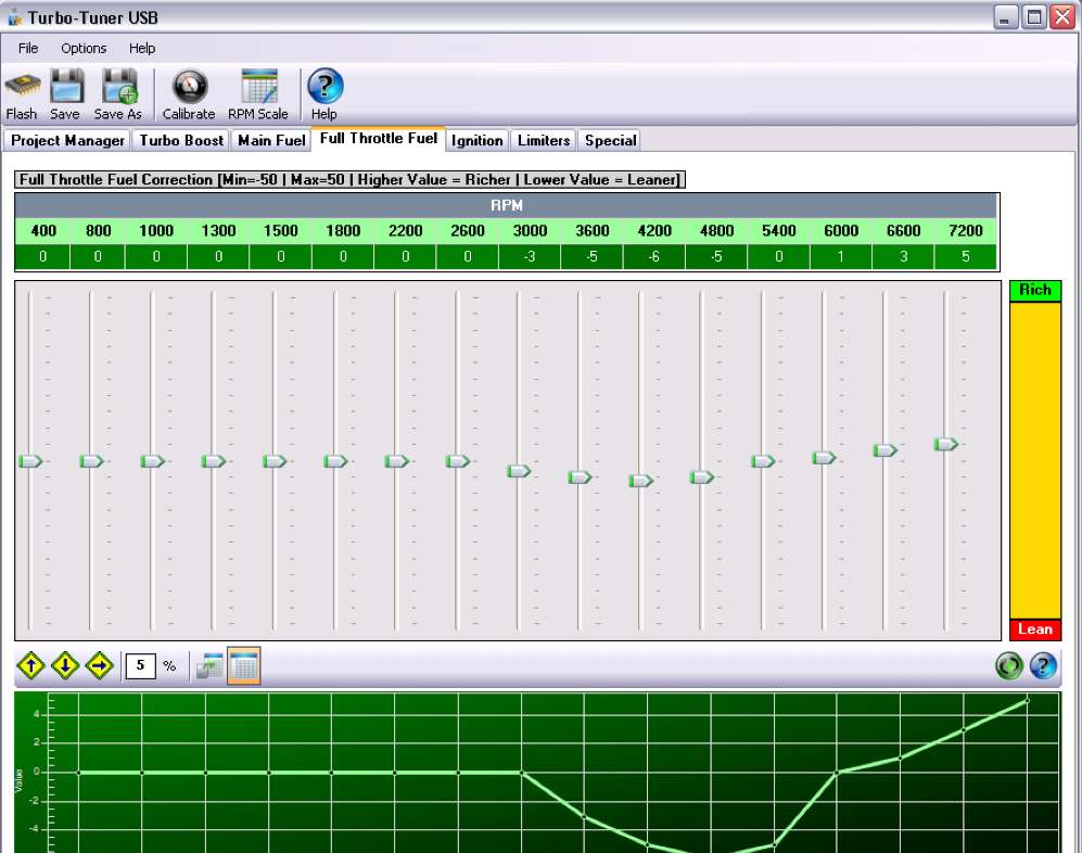

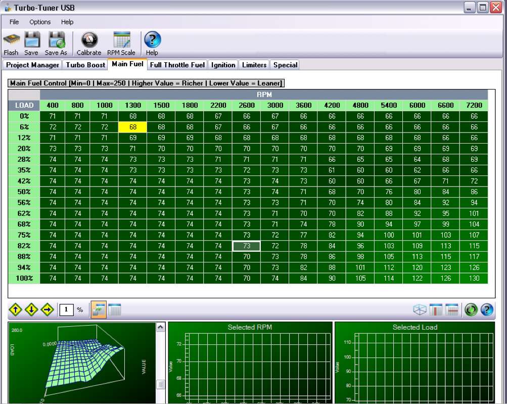

unas capturas de pantalla del TURBO TUNER
