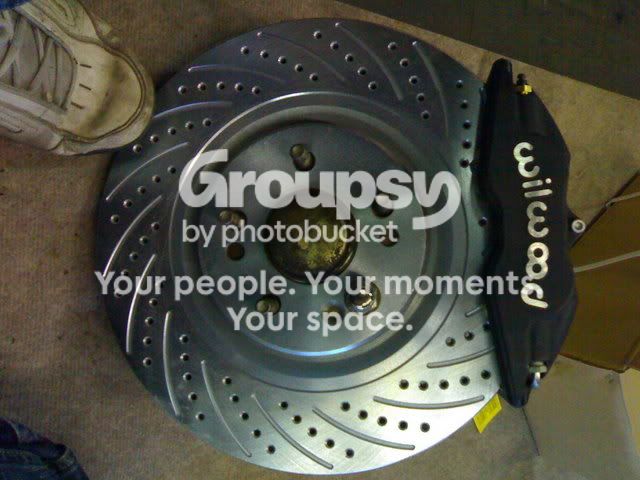

DE MOMENTO me han llegado dos braket de wilwood para proyectos es decir con solo los agujeros de la pinza
para ajustar y recortar asi puedo probar de usar pinzas WILWOOD en los dos trenes y como tienen pinzas`para
discos de diferentes grosores es la opcion mas barata sobre 160 € la pinza pero hay que adaptar y trabajar un poco
asi que es una opcion entretenida aunque el catalogo de WILWOOD es el mas estenso podemos colocar discos de
302 320 m/m originales o perforados y pinzas WILWOOD delante y atras por poco mas de 1000 €
apunto las WILWOOD las monta muchos coches americanos como el corvette dragters etc

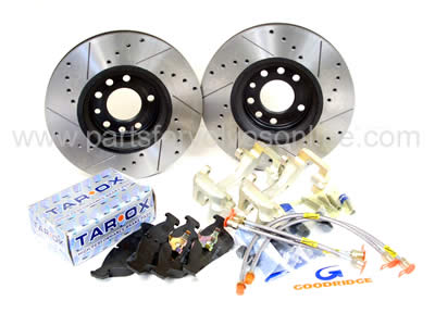

otra opcion es mantener lel sistema original colocar latiguillos nuevos,liquido y pastillas y correr un poco menos [jajaja]
y aun mejor en el caso de llevar frenos de 286 m/m colocar el sistema de discosde 302 adaptadores mas latigillos
y sobre 500 € estamos un poco mas seguros
o solo conseguir los adaptadores o brakets por unos 50€
