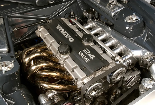

no estoy de acuerdo contigo en que sea una estafa
cualquier culata puede montar el VVT o "variable valvula timing" o tanto en la admision ,escape o ambas a la vez
todo depende de lo que se quiera potenciar en ese motor pero el sistema parte de la misma mecanica
aunque VOLVO no ha presumido nunca de llevar montado el sistema :_jojo:
te remito a mi post
http://www.volvo4life.es/foros/prep.../57143-preparar-volvo-sin-arruinarte-198.html

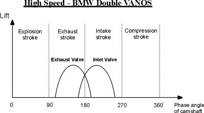

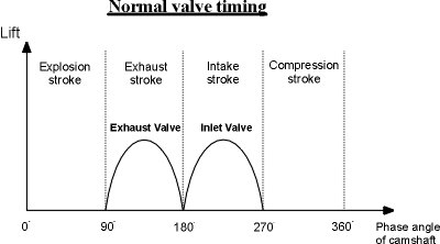

[SIZE=-1]Después de la tecnología multi-válvula se convirtió en estándar en el diseño del motor, sincronización de válvulas variable se convierte en el siguiente paso para mejorar el rendimiento del motor, sin poder de la materia o el par.[/SIZE]
[SIZE=-1]Como usted sabe, las válvulas activan la respiración del motor.[/SIZE] [SIZE=-1]La sincronización de la respiración, que es, el momento de la toma de aire y de escape, se define por el ángulo de fase de la forma y levas.[/SIZE] [SIZE=-1]Para optimizar la respiración, motor requiere diferente sincronización de válvulas a diferente velocidad.[/SIZE] [SIZE=-1]Cuando aumenta de revoluciones, la duración de la ingesta y la carrera de escape disminuye de manera que el aire fresco no se vuelve lo suficientemente rápido como para entrar en la cámara de combustión, mientras que el gas de escape se hace lo suficientemente rápido para salir de la cámara de combustión.[/SIZE] [SIZE=-1]Por lo tanto, la mejor solución es abrir las válvulas de entrada temprano y cerrar las válvulas de escape después.[/SIZE] [SIZE=-1]En otras palabras, la superposición entre el periodo de admisión y de escape período se debe aumentar a medida que aumenta rev.[/SIZE]
[SIZE=-1]
[/SIZE]
[SIZE=-1]
[/SIZE]
[SIZE=-1]Sin la tecnología de distribución variable, los ingenieros utilizaron para elegir el mejor momento de compromiso.[/SIZE] [SIZE=-1]Por ejemplo, una furgoneta puede adoptar menos superposición de los beneficios de la salida de baja velocidad.[/SIZE] [SIZE=-1]Un motor de carreras puede adoptar una considerable superposición de potencia de alta velocidad.[/SIZE] [SIZE=-1]Un sedán ordinario podrá adoptar sincronización de válvulas optimizado para los de gama media para que tanto la capacidad de conducción a baja velocidad y salida de alta velocidad no serán sacrificados demasiado.[/SIZE] [SIZE=-1]No importa que uno, el resultado es sólo optimizado para una velocidad de motor particular.[/SIZE]
[SIZE=-1]Con distribución variable, la potencia y el par motor se pueden optimizar a través de una banda de rpm más amplio.[/SIZE] [SIZE=-1]Los resultados más notables son:[/SIZE]
[SIZE=-1]- El motor puede acelerar más alto, por lo tanto aumenta la potencia pico.[/SIZE] [SIZE=-1]Por ejemplo, 2 litros de Neo VVL de Nissan produce un 25% más de potencia máxima que su versión no VVT.[/SIZE]
[SIZE=-1]- Aumenta el par a baja velocidad, por lo que mejora la capacidad de conducción.[/SIZE] [SIZE=-1]Por ejemplo, el motor 1.8 VVT de Fiat Barchetta ofrece un par máximo de 90% entre 2000 y 6000 rpm.[/SIZE]
[SIZE=-1]Por otra parte, todos estos beneficios vienen sin ningún tipo de inconvenientes.[/SIZE]
[SIZE=-1]
[/SIZE] [SIZE=-1]Ascensor Variable[/SIZE] [SIZE=-1]
[/SIZE]
[SIZE=-1]En algunos diseños, elevación de la válvula también se puede variar de acuerdo con la velocidad del motor.[/SIZE] [SIZE=-1]A alta velocidad, mayor elevación se acelera la entrada de aire y de escape, por lo tanto optimizar aún más la respiración.[/SIZE] [SIZE=-1]Por supuesto, a una velocidad inferior, tal ascensor generará efectos de venta libre como el deterioro del proceso de mezcla de combustible y aire, por lo tanto disminuye la salida o incluso conduce a fallo de encendido.[/SIZE] [SIZE=-1]Por lo tanto la elevación de la válvula debe ser variable de acuerdo con la velocidad del motor.[/SIZE] [SIZE=-1]
[/SIZE] [SIZE=-1]Beneficio de VVT para el consumo de combustible y las emisiones[/SIZE]
[SIZE=-1]
[/SIZE] [SIZE=-1]EGR (Recirculación de Gas) es una técnica comúnmente adoptada para reducir las emisiones y mejorar la eficiencia del combustible.[/SIZE] [SIZE=-1]Sin embargo, es VVT que realmente explota todo el potencial de EGR.[/SIZE] [SIZE=-1]
[/SIZE] [SIZE=-1]En teoría, se necesita el máximo solapamiento entre las válvulas de admisión y la apertura de las válvulas de escape 'cada vez que el motor está funcionando a alta rev.[/SIZE] [SIZE=-1]Sin embargo, cuando el coche está funcionando a velocidad media en la carretera, en otras palabras, el motor está funcionando a carga ligera, máxima superposición puede ser útil como un medio para reducir el consumo de combustible y emisiones.[/SIZE] [SIZE=-1]Desde las válvulas de escape no cierran hasta las válvulas de admisión han sido abiertas por un tiempo, algunos de los gases de escape se recirculan de nuevo en el cilindro al mismo tiempo que se inyecta la nueva mezcla de combustible / aire.[/SIZE] [SIZE=-1]Como parte de la mezcla de combustible / aire se sustituye por los gases de escape, se necesita menos combustible.[/SIZE] [SIZE=-1]Debido a que los gases de escape de gas comprenden en su mayoría no combustibles, como el CO 2, el motor puede funcionar a la mezcla de combustible / aire más delgado sin el riesgo de fallo de encendido.[/SIZE] [SIZE=-1]

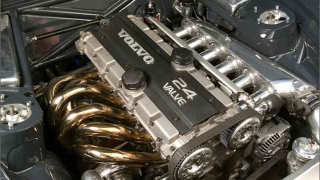

montada en escape
en la admision
o sin montar en niguga de las dos anteriores
o en ambos
tambien puedes ajustar el timing de admision o escape original con poleas variables
lo que es posible en motores volvo de origen
o con poleas mejoradas
