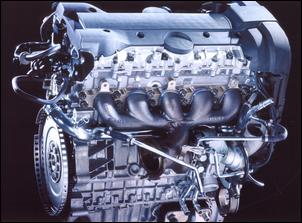

[FONT=&quot]Mejoras de rendimiento en comparación con la longevidad del motor[/FONT][FONT=&quot] [/FONT]
[FONT=&quot]Para la mayoría de nosotros nuestro coche de altas prestaciones es también probable que un conductor al día, lo que significa que la preocupación de reducción de la longevidad del motor es real.[/FONT][FONT=&quot] [/FONT][FONT=&quot]La reparación del motor puede ser costoso y es bueno saber lo lejos que puede ir antes de romper algo, pero también es bueno saber hasta qué punto el motor puede aspirar sin reducir la duración de la vida - aparte de la falta absoluta de componentes.[/FONT][FONT=&quot] [/FONT][FONT=&quot]Esta semana vamos a cubrir lo que los motores Volvo 5 y 6 cilindros pueden y no pueden manejar en términos de rendimiento y la vida útil del motor.[/FONT][FONT=&quot] [/FONT]
[FONT=&quot]Bloque blanco Motores y Durabilidad[/FONT][FONT=&quot] [/FONT]
[FONT=&quot]Los motores Volvo 5 y 6 cilindros, conocidos como la serie N modular o bloque 'White' , son bastante similares en toda su gama de producción sin embargo hay algunos cambios a medida que pasaba el tiempo.[/FONT][FONT=&quot] [/FONT][FONT=&quot]Lo más notable es la adición de la sincronización constante variable de las válvulas ( CVVT ) y la reducción de peso del tren de válvulas en 1999, así como un rediseño en 2002 que añade fuerza a las varillas.[/FONT][FONT=&quot] [/FONT][FONT=&quot]Estas re-diseños se conocen comúnmente como la revisión N o RN, para abreviar.[/FONT][FONT=&quot] [/FONT][FONT=&quot]Los bloques de RN están generalmente de acuerdo para soportar hasta un máximo de 50-75 pies / libras de torque que los anteriores N bloques.[/FONT][FONT=&quot] [/FONT]

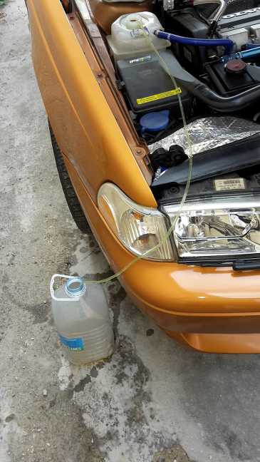

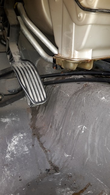

el invierno esta llegando y ayer muy temprano al colocar la calefaccion me recordo en forma de nube de humo que el heathercore o radiador de calefaccion
mal tipico de todos los volvos ,hace tiempo que suda un poco pero se postergaba un poco por pereza pero ya no puede esperar mas ahora se presenta el otoño e invierno y poder desempañar
el parabrisas rapido es motivo de seguridad ademas que cuando empieza a hacer humo es señal ya toca
asi que aprovechando que esta mañana de sabado no hace mucho calor y despues de un buen almuerzo para cojer fuerzas
me pongo a cambiarlo totakl un par de horas tranquilamente con un par de llaves torx se cambia sin problemas
ya se ve como empezaba a resumar un poco
vaciado del deposito de expansion
despues de desmontar panel lateral y tapa donde escondo todo el cableado del car pc y multimedia
he vaciado el agua del radiador y tuberias en una bolsa de basura

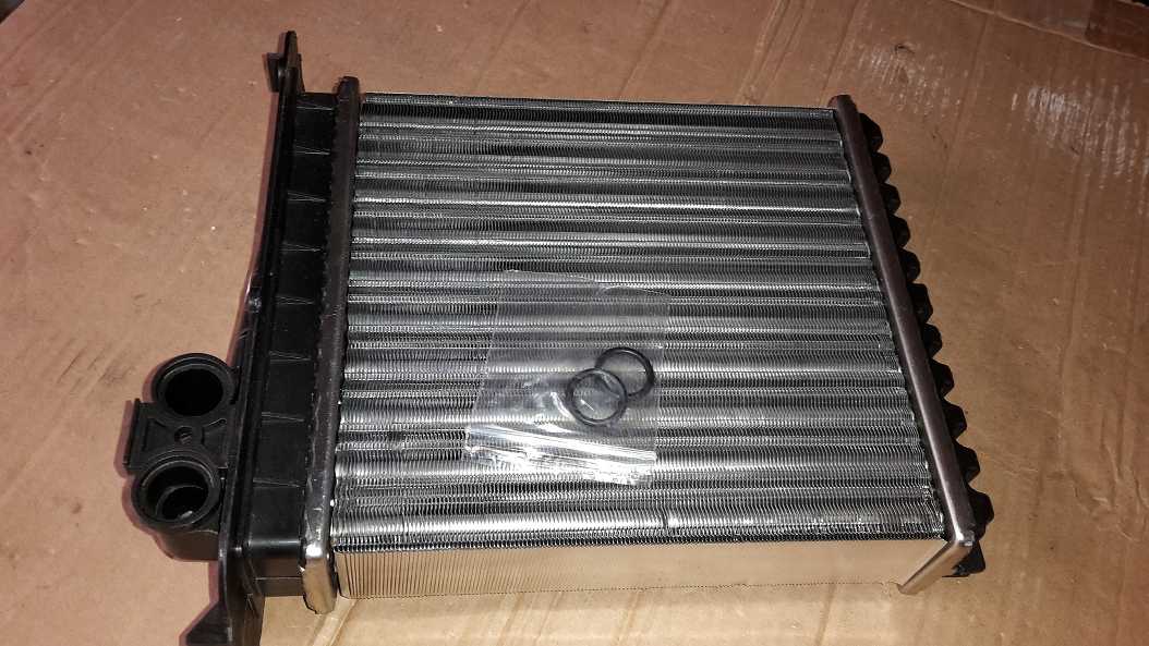

como soy previsor tenia un radiador de calefaccion nuevo desde hace meses hay que aprovechar cuando se encuentra a buen precio y hacer acopio de
recambio
el viejo se ve que ya estaba en las ultimas

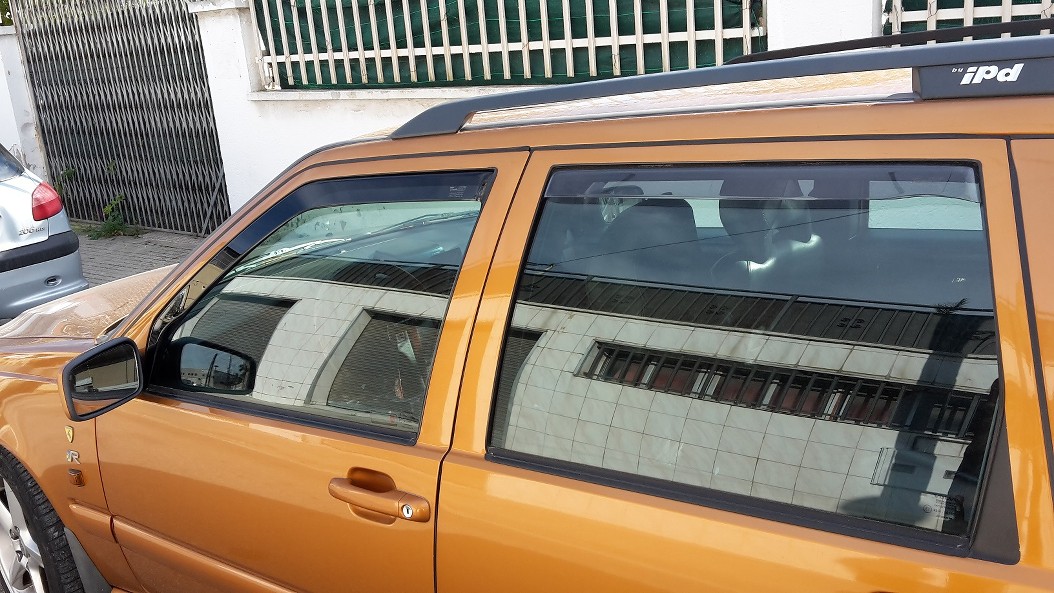

despues de mas de 12 años (los heredo de la azulita) los deflectores de las ventanas han clareado y los delanteros se estaban agrietando un poco
como se porta bien le tocan unos nuevos y los considero imprescindibles de cara al invierno poder ventilar el habitaculo en dias de lluvia sin mojarse
no tiene precio :helptitanic:
los traseros tiene una linea un poco diferentes pero son igual de silencios y se ven muy estilizados

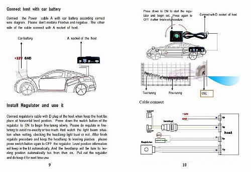

Re: Mejorar iluminacion carretera???. Opciones...
venga os dare una idea
NO LEGALIZA la instalacion de XENON pero por lo menos asegura que no moleste al personal
Auto sistema de nivelación para el vehículo de xenón lámpara de cabeza( asl 1)
el nivel de auto
1. reaccionar con sensibilidad de tu coche a las condiciones externas
el cambio
2. faros ajustar a la posición de nivelación automática y-
cally
Característica:
Als puede reaccionar con sensibilidad al coche& y rsquo; s de las condiciones externas
Cambiar y ajustar los faros para nivelar la posición automáticamente la-
Cally. Se puede evitar los faros del coche a la baja a la tierra o de arriba-
Ward difusa, efectivamente proteger su seguridad durante la conducción.
Millones de veces la prueba para la garantía de producto más estable y reli-
Capaz. Deseo de hacer su disfrutar de descanso de conducción.
Por favor siga las instrucciones; el daño o problemas
causada por las operaciones ilegales no es el caso de la garantía
Auto sistema de nivelación auto sistema de nivelación sistema de iluminación automático asl-1 auto sistema de nivelación de hid headlighting headlighting frente faros de xenón faros de xenón auto sistema de nivelación de faros de xenón
descripción
Nombre del producto: auto sistema de nivelación para el vehículo de xenón lámpara de cabeza( asl- 1)
Número de modelo: asl-1
Hacer que el coche: bmw, audi, mercedes- benz, porsche, volvo
Voltaje de entrada: dc 12v
Desigh profesional: de la ue
De color: negro
Externos de certificación de pruebas: ce
Peso del artículo: 1.5kg
Detalle de embalaje: caja de cartón caja de color 24.5cm*15.5cm*13cm
