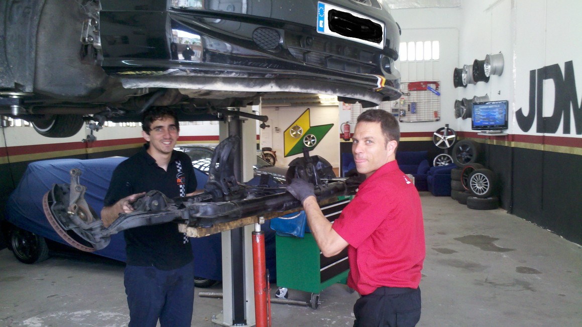

GRACIAS jordi de JDM BOX ,me que me a devuelto el anima de la gasolina y la posibilidad de disponer de elevador para esos trabajos que por edad
ya no me gusta hacerlo en el suelo la edad nos hace comodos :_emo:

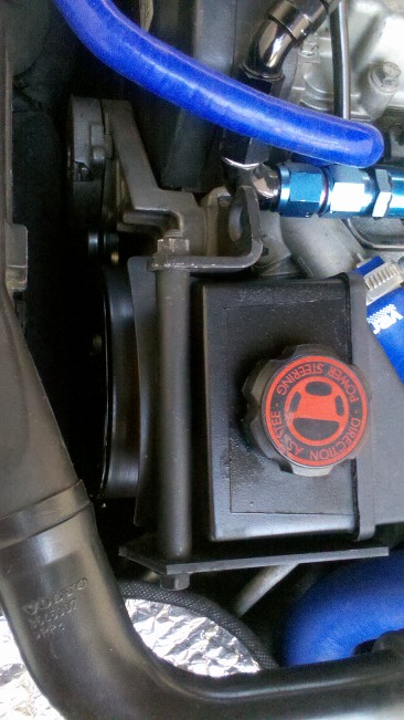

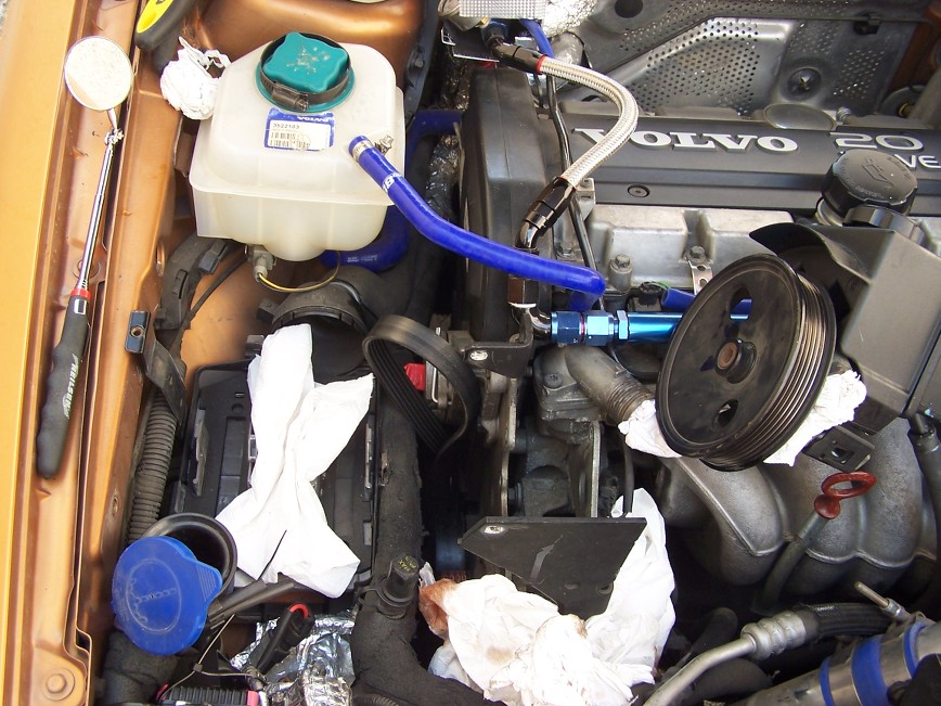

he empezado por cambiar la bomba de la direccion hidraulica que a veces se quejaba en frio
aunque la polea era un poco mas pequeña funciona a la perfeccion e incluso algo mas fina
el tensor corrigio el exceso de correa aunque una de 1 cm menos iria perfecta ,lo temdremos en cuenta

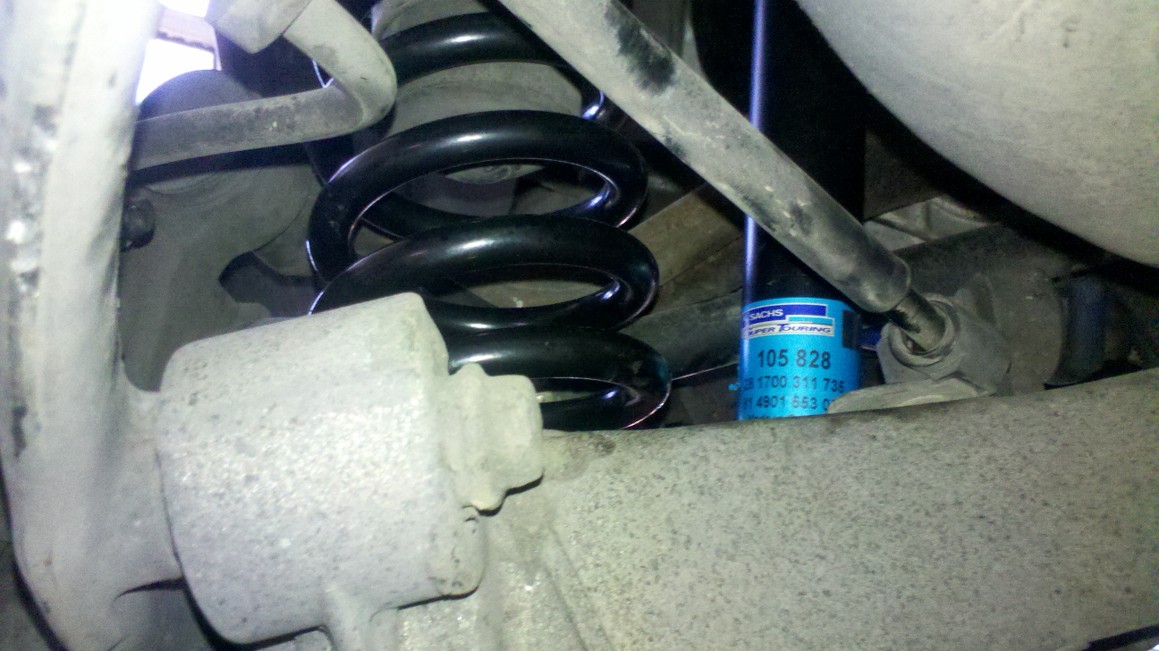

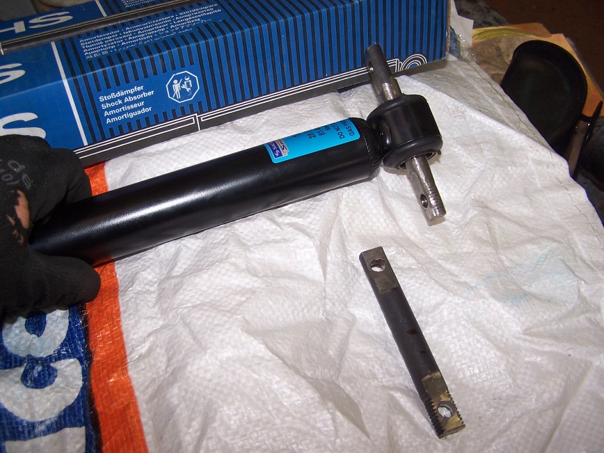

al final me decidi a modificar el sistema de suspension de NIVOMAT a suspension clasica

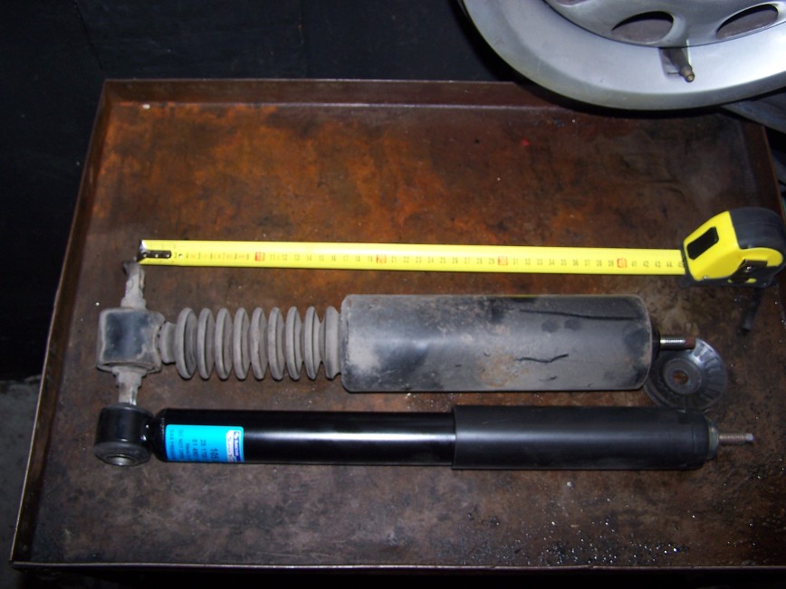

como tenia un par de amortiguadores nuevos SUPER TOURING de la V70 FWD anterior
se me ocurrio fabricarme yo mismo los ejes pasantes y aprovecharlos de momento
y ahorrarme los 270€ de unos de origen ,siempre puedo usar los volvo originales
son algo mas largos con lo que el coche queda mas subido ,pero como son pruebas
y tener el coche algo mas elevado no me importa ,ahora ya puedo ir analizando que amortiguadores montar definitivamente
los ejes pasante hechos con un tornillo y un poco le lima :_jojo:

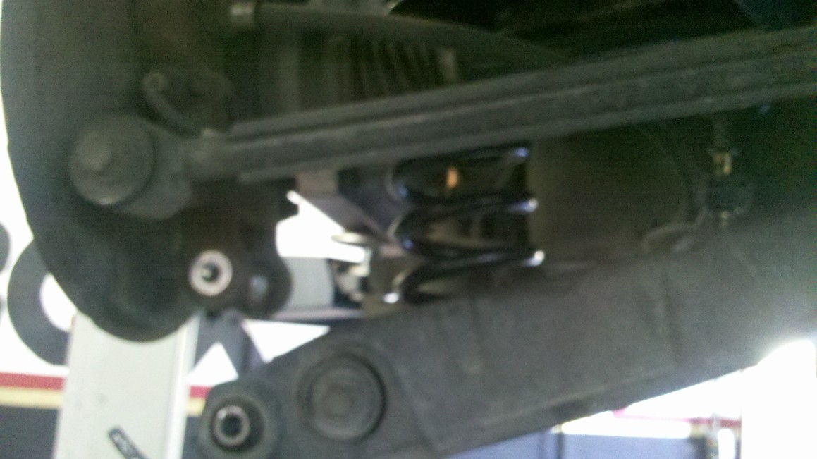

cambiar los muelles a sido bastante sencillo solo sacar 5 tornillos
cuatro en el tirante
y 1 en la mangeta trasera
y el resultado
ahora no tocaran los escapes cuando baje un bordillo ,si coloco unos amortiguadores algo mas cortos la suspension quedara algo mas baja y los muelles precargados
el equipo de JDM BOX al que estoy enredando con mis inventos ,algunos de los cuales no terminan de entender
si no plegan demasiado tarde me pasaré por ahí la semana que viene.... ;-)

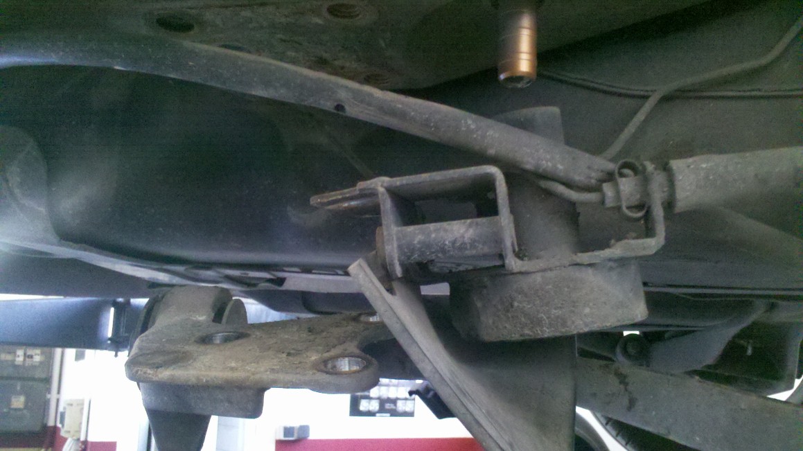

una de las ventajas de volvo es que es muy modular asi que se pueden compartir muchas piezas entre sus distintos modelos

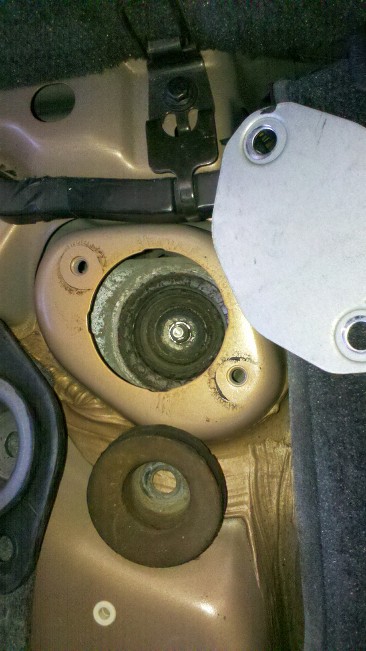

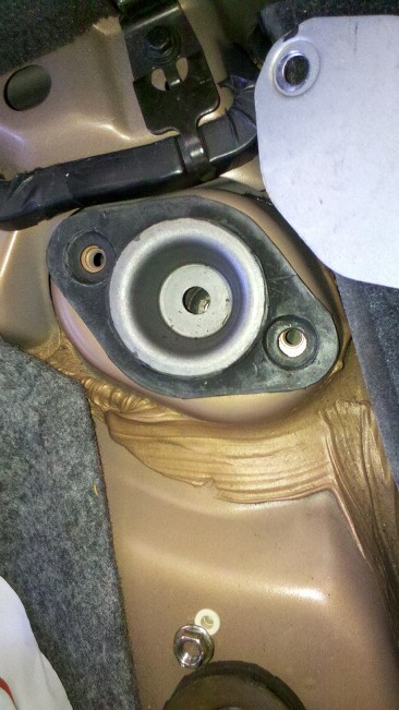

si usamos un amortiguador NIVOMAT en un AWD
al ser mucho mas ancho que uno normal se usa el subchasis para atornillar la parte superior
mas dos silenblock anchos
pero si usamos el anchaje en el chasis como un modelo FWD y su silenblock
el amortiguador normal pasa por el orificio del subchasis y se puede ajustar al silenblock de los FWD
disponemos de 4 cm de longitud con lo que podemos usar cualquier amortiguador destinado a un 850 o V70 FWD
con lo que la gama de amortiguadores a usar es mucho mas grande

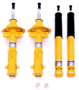

asi que puedo usar los amortiguadores VOLVO destinados a los S70 AWD sin nivomat
o cualquier otra combinacion de amortiguadores destinado a los 850 v70 como los FSD
o los koni sport
solo con colocar los muelles especiales de 14 mm en vez de los de 12.5mm que llevan de serie los AWD con nivomat
despues de probar la R con 4 cm.mas de altura atras no me disgusta pero la notaba un poco despendolada en curvas rapidas

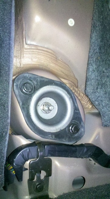

pero como me gusta probar todas las opciones ,al final momte los amortiguadores como van en los FWD directamente al chasis
con sus respectivos silenblock y ahora con los muelles comprimidos 4 cm ya es otra cosa esta mucho mas asentada
aunque creo que si le doy la vueltya alos silenblocks podria bajar de atras otros 4 cm mas con lo que quedaria aun mas baja
y algo mas dura pero bueno como esta est de lujo y la conversion de AWD co NIVOMAT a AWD con amortiguacion standar
ha salido muy economica y a la vez muy practica .me doy por satisfecho asi que ya sabeis poder,se puede
un asunto menos que modificar y se puede volver al sistema anterior igualmente muy facil

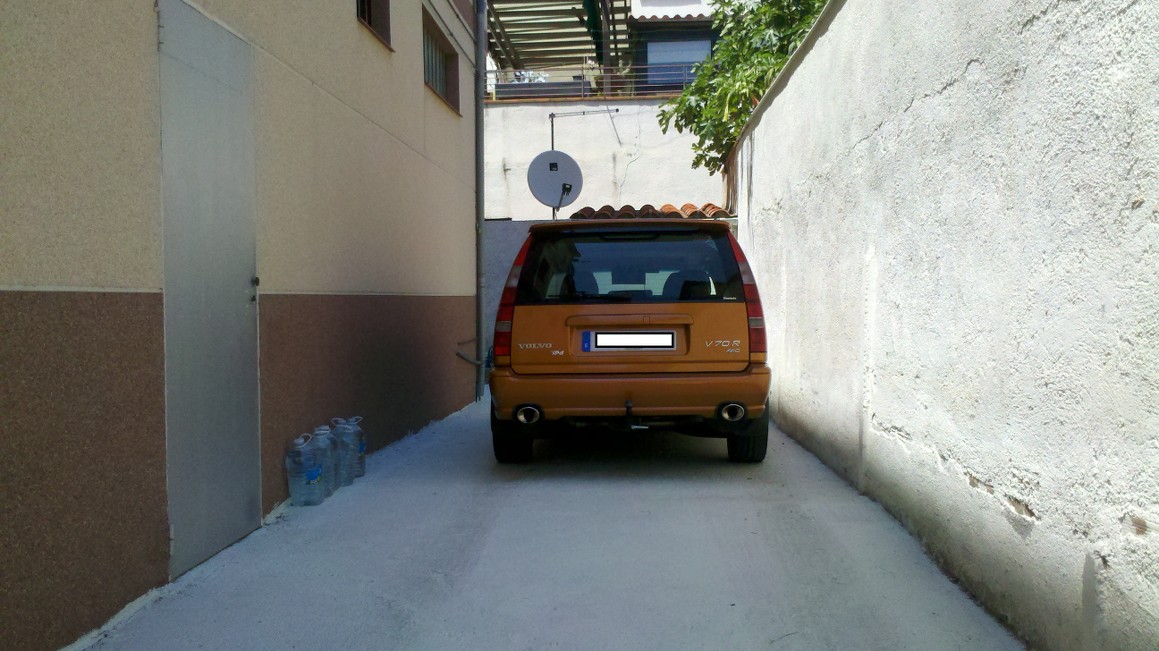

tapa ya cerrada y a hacer km este verano con amortiguadores super touring .mucho mas agradecidos con la espalda
esa es la altura que quiero darle a mi ranchera:_ok:, para mi gusto se ve bien y gracias por las alternativas que nos brindas ramaloji ...pero es interesante la observación que dices que en las curvas es inestable??... pero yo lo uso casi siempre cargado que opinas???:_mm:
Más despendolada por la altura y por llevar los muelles poco comprimidostá ahora al bajarla 40mm esta más asentada y si quisiera bajarla otros 40 mm dándole la vuelta a los silenblock superiores quedaría mas dura y sport a llevar además los muelles comprimidos en la R los muelles delanteros son más largos de lo normal y están comprimidos cosa que al montar los amortiguadores me sorprendió un poco
.pero me va bien de serie no necesito bajar el centro de gravedad las barras estabilizadoras ya hacen bien su trabajo
