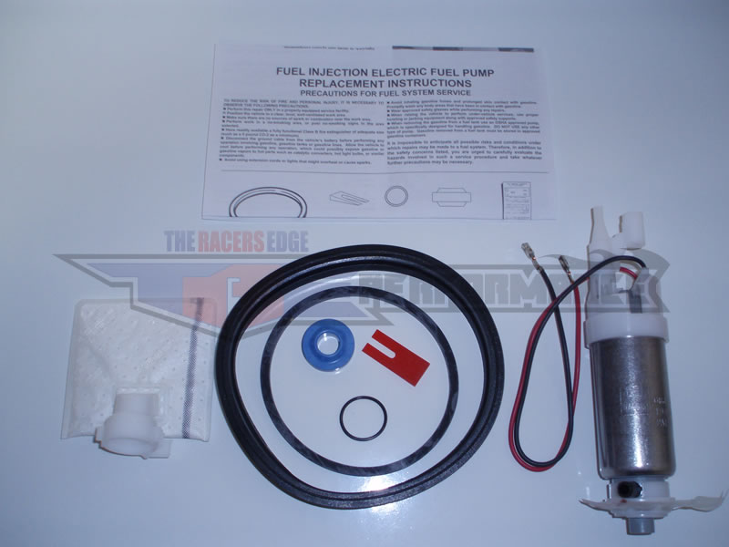

el primer punto a revisar seria la bomba de gasolina mas concretamente su filtro
pues en la mayoria de los casos la bomba sera capaz de entregar mas presion y caudal
del necesario pero si el filtro de la bomba esta sucio no pudra tomar la gasolina del deposito
asi que abrir y limpiar el filtro de la bomba o mejor cambiarlo por uno nuevo
es una especie de calcetin que lleva la bomba de gasolina en la parte de abajo
por donde chupa la gasolina, lo ideal es cambiarlo o por lo menos una buena limpieza

filrtros nuevos de diferentes tamaños
