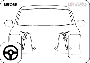

como una imagen vale mas que mil palabras

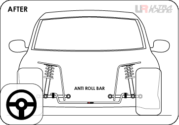

hay van cuatro
esto seria el efecto de una barra de torsion mejorada

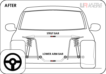

si a esto lo complemetamos con una barra de torretas el resultado es una notable mejora de la suspension y manejabilidad del coche
el resultado
