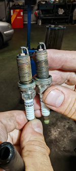

se supone que las habran cambiado anteriormente???
las voy a poner nuevas a ver si se soluciona.
le hemos puesto la maquina y no da ningun error...
ya os ire contando
Reactions: Catxo
bueno pues a falta de una prueba mas larga, hoy he llevado el coche al curro y en trayecto lo he probado y todo finisimo!!!!
parece que se ha solucionado.
