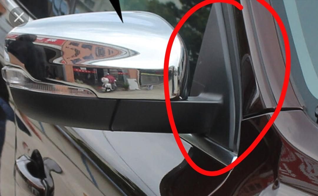

Hola chicos, lo mío fue muy fácil. Apreté con la mano la parte derecha pegada a la luneta, y el ruido desapareció. Ya no suena nada. Es como una pequeña hendidura. No sé si os sucederá lo mismo. Un saludo
Hola,
supongo que te referirás a la moldura negra de plástico montada sobre el chasis, no?
Gracias.
Lo que apreté fue el soporte del retrovisor que va pegado a la luna, pero fue con la mano, sin más. Adiis al ruido, pensaba que podía estar la luna mal instalada, y paso de llevar al taller el coche en garantía, pues te lo dejan peor.
Te refieres a que simplemente presionaste esto?
Mañana pruebo!
