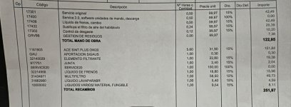

Hola a todos,
Me presento desde Madrid. Desde hace 9 meses soy propietario de un Volvo XC90 B5 Diesel milhd-hybrid (Pillado en volvo selekt con 1 año y 15.000 Kms) y estoy encantado de unirme a esta comunidad. Siempre me ha gustado la filosofía de seguridad y confort de Volvo.
Espero poder aprender mucho de vosotros y compartir experiencias.
La primera experiencia puede no ser la mejor, desde hace un mes identifiqué en el garaje que el coche estaba soltando pequeñas gotas de aceite.
Aprovechando que tenía que pasar la revisión de los 30.000 KMs (26.000 Kms actualmente) lo llevé al taller el pasado Lunes y comuniqué en el taller la perdida de aceite. Por cierto, menuda ostia la revisión, pero de esto he leído bastante en el foro y muchos ya lo sabéis. 453€ ( subo presupuesto)
finalmente de la pérdida de aceite me han dicho que no han identificado de donde proviene, que creían que se trataba de un retén del turbo ?? Pero que no es así y que tienen que abrir por completo el coche.
Que puede ser del motor directamente o la caja de cambios. Al no tener hueco en el taller me dijeron desde la semana pasada que hoy se ponían a revisar el coche a fondo. De momento seguimos sin noticias.
He buscado por el foro, pero no he encontrado ningún tema similar, por lo que no tengo ninguna pista de donde puede estar la avería- De momento llevo una semana sin el coche y a la espera que nos contacten desde la volvo.
os mantengo informados.

buenas y bienvenido.
que tengan que abrir el coche entero por una gota de aceite... el aceite "normalmente" se ve el recorrido que hace al caer....
ya nos iras contando.

Saludos.!!!!!! Hola, Miathor, bienvenido con un gran coche. Suena muy raro eso que por una pequeña pérdida de aceite sea ese el diagnóstico que te han dado. Por lo menos, imagino que te habrán dejado un coche de sustitución... Así a prori, puede ser que se haya dilatado con el calor que llevamos algún tapón, y que pierda un poco. A veces nps agobiamos cuando vemos alguna pérdida en el suel del garaje, a mí me pasó haces 2 meses pensando que perdía líquido de frenos cuando el líquido era lavaparabrisas que me había pasado yo al rellenarlo.
Aprieta por el tema de la garantía, que si te han dado 1 año, llevas 9 meses, que te lo miren bien. La mano de obra en MAdrid, a casi 100 €/hora,el aceite más caro que el que se usa en casa para cocinar de oliva virgen extra extraído en frío , más el "detalle" tan común del líquido lavaparabrisas, de añadirlo, me resulta familiar... A mí, en cuanto se me acabo la garantía de Selekt, mi Volvo no pisa el taller oficial, se ha quedado en suministrador de piezas/recambios. Exige bien que te den explicaciones de la pérdida de aceite, y si puedes consultar al perito de tu compañía de seguros si es normal. Suerte nos vas diciendo

Sabéis donde puedo consultar cuanto le queda de garantía al coche? Ya he dudado porque el comercial que me lo vendió me dijo 2 años, pero revisando toda la documentación no viene esto reflejado en ningún sitio.
Y sí, si es solo 1 año toca que lo revisen a fondo, que después se limpian las manos.
