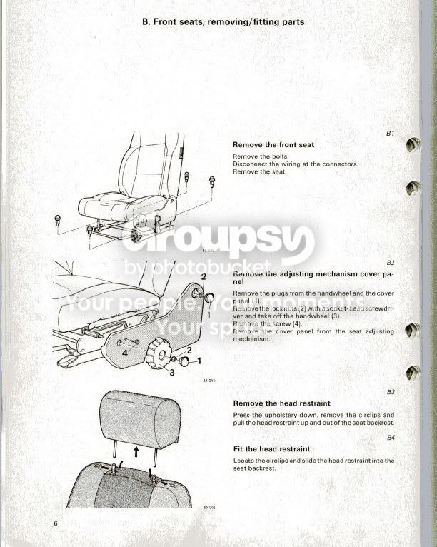

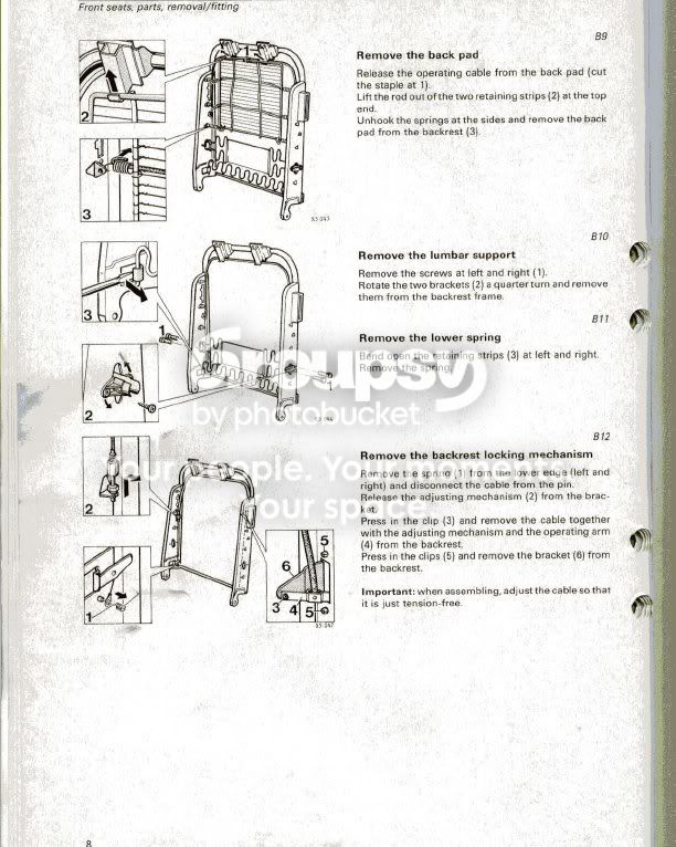

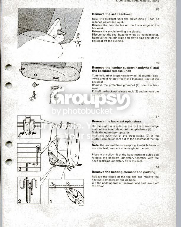

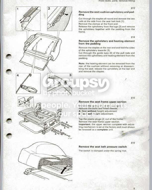

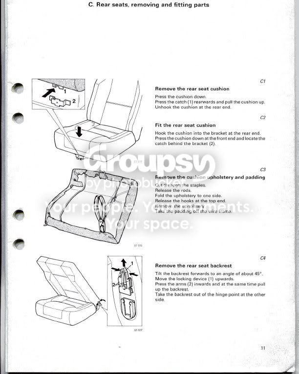

También he descubierto como quitar la tapicería de los asientos.
Es de un 480, pero el asiento es básicamente el mismo al del 440/460 excepto la palanca para abatirlo en el lateral.
