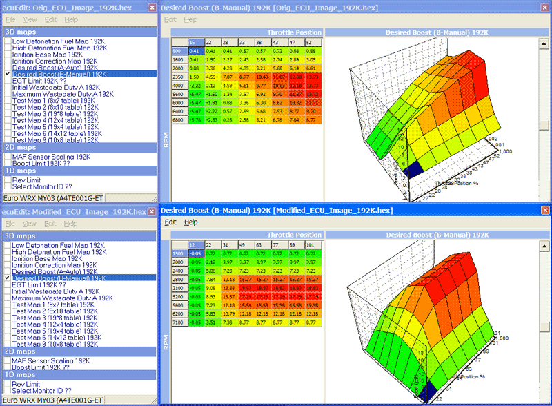

Lo ultimo, lo que condiciona todo y hace que todo asiente, es la reprogramacion de la ECU ponemos los nuevos parametros con las cositas que tenemos en nuestro coche y las subidas en un coche turbo llega a los 50 cv depende de muchas cosas, esto se suele acompañar con la subida de la presion del turbo en el 850 por ejemplo la presion es de 0,66 bares, subirlo a 0,9 es la caña (es el mismo turbo que el del evolution 4 y el evo lo lleva de serie a 0,9 asi que ya me direis).
Con calculos muy aproximado y tirando a bajo esto es de 3400 ‚¬ euro arriba, euro abajo.
