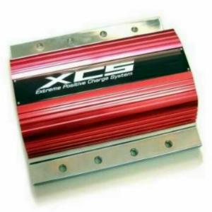

7.7- CABLES DE MASA + ESTABILIZADOR DE CORRIENTE + BATERIA
Todo esto hara que las conexiones de masa al motor sean mas estables y que la corriente sea mas intensa y sin picos, con lo que el encendido trabajara mejor...
Normalmente las baterias de serie o normales no son de tanta calidad, es por ello por lo que la sustituiremos por otra mas pequeña (con lo que ahorraremos un kilillo) y de mayor calidad y carga. Tambien en algunos casos como en el sr20det, para ganar espacio para poner algun componente es necesario recolocarla y k sea pequeña para que ocupe el minimo posible.
