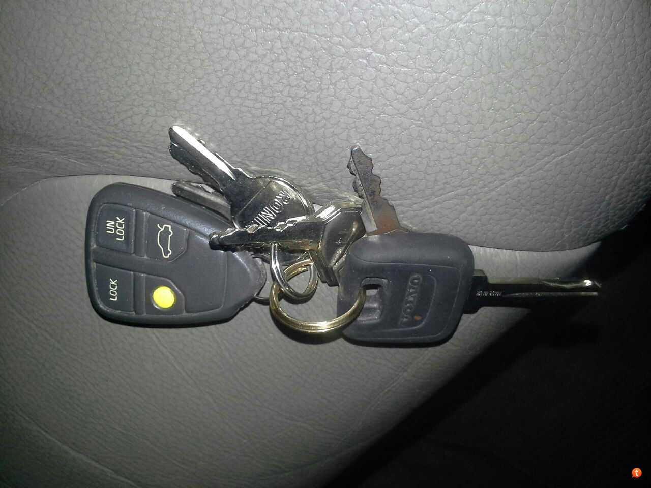

Ya me ha llegado la llave, si todo va bien entre mañana y pasado la monto
Ya la tengo montada. Queda perfecta. No hay nada mas que sacar las tripas de un mando y meterlo en la llave nueva, encaja a la perfeccion y sacar el transponder y colocarlo en su sitio, viene con ubicación para que no se mueva.
El espadin es de medidas exactas. Muy contento con el cambio

Hola Rubén: Gracias por la foto
Dos preguntas: ¿La calidad es buena?
La segunda: Habrás tenido que romper la parte de goma de la llave, donde va anclado el espadín, ¿no?
Lo digo porque en mis llaves no tiene ninguna forma de abrirlo por la mitad o alguna ranura para meterlo o abrirlo, creo que hay que romperlo a machete.....2014-01-28 19.22.45.jpg
La calidad pues bueno, regular nada más.
Si, para sacar el transponder hay que romper a capon. Yo lo he hecho con un cuchillo de electricista y con cuidao.

Pero no era la misma llave que tenías antes, Rubén?
Que va tio.
Los primeros vienen con una chapuza de llave por un lao y mando por otro.

Rubén, puedes poner algunas fotos de como hacerlo? el circuito del mando cabe tal cual en la nueva llave? y el espadín, hay que poner el de la llave original? o dejas la que trae? no entiendo muy bien eso del transponder. Si puedes poner alguna foto del proceso, te lo agradecería. Y perdón por tanta pregunta.
