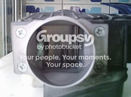

Una vez estais en casa, y si se os ha acabado la birra os poneis otra. El caudalimtro es la pieza metalica que esta acoplada a la tapa.
La desacoplais tranquilamente, que no hay que hacer fuerza.Para ello soltais con la llave del 12 los dos tornillos que la fijan y sacais la pieza. Ojo que pesa
Ahora que tenemos la pieza miramos por uno de los agujeros y vemos la famosa resistencia o filamento que es el caudalimetro.
