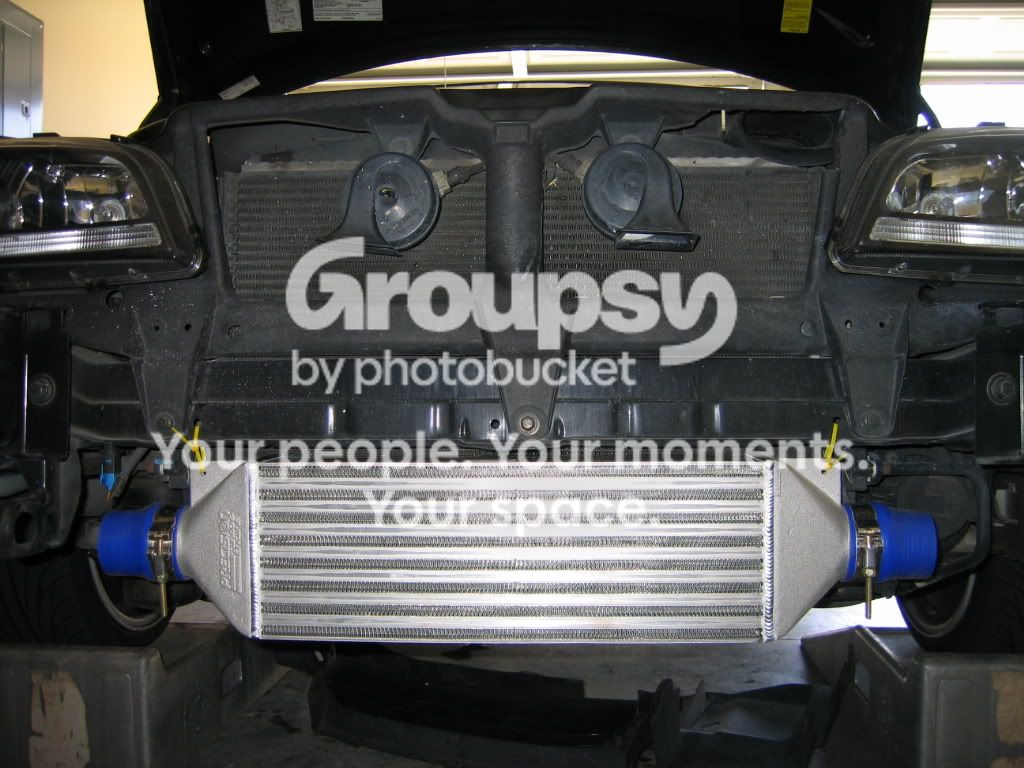

EL INTERCOOLER ES EL DE ENMEDIO
lo suyo es que este delante del radiador del AC y si es de mas flujo mejor

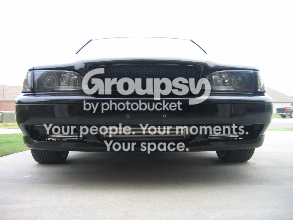

hostia RAMALOJI, esta es la foto que necesitaba, esa es la idea buena, lo lógico, que al intercooler le entre todo el aire de frente....
le has dejado el otro conectado o has anulado el otro y has aprovechado los tubos para este?, me gusta como le queda.
Y que tal el cambio, lo has notado mucho?..........salud.

cuando se elimina el intercooler y se coloca otro en otro sitio o nien se aprovecha para aumentar el radiador del agua
ose deja tal como esta y se sella la separacion entre el del aire AC i el de agua
pero antes de hacer nada lo primero que te recomiendo que hagas si ni lo has echo es desmontar el radiador de agual
el intercuooler y limpies todo perfectamente no se puede uno imaginar la cantidad de masquitos y bichos que
atraviesan el radiador del AC y SE QUEDAN TAPONANDO EL PASO DE AIRE AL INTERCOOLER Y RADIADOR DE AGUA
puedes ganar mas de -15 º
te puedes encontrar asi el radiador o el INTRECOOLER taponado de mierda

ramaloji, me gusta ese intercooler [rezar] y los faros tambien ;D.
por cierto, cuanto te a costado, las dos cosas ;>)>
