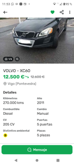

El vídeo me pone que es muy grande (4 minutos dura),y no me lo deja subir. Sólo doy colgado está captura, donde lo tiene anunciado,mil anuncios.
