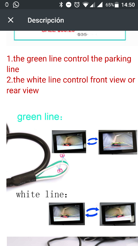

En el interface no puedes invertir la imagen, al menos que yo sepa, tienes que comprar la cámara trasera que tenga ella misma modo espejo y mejor sin las líneas de ayuda ya que el interface ya tiene las suyas propias.
Una duda que me ha surgido, la imagen que veo en la pantalla esta al reves de la realidad, como nunca antes habia visto una camcar nose si esto es normal o es que hay que invertir la imagen desde la interface.
La cámara trasera debe venir preparada para activar o desactivar tanto las líneas como la función espejo, mediante el corte de unos finos cables que sobresalen en el extremo del cable junto a la cámara.
Te pongo foto de lo que llevaba la mía para seleccionar ambas cosas.
jormami a tí te funcionó con esa cámara? Yo compré esa y no me funcionaba bien, se veía la imagen durante una décima de segundo y después se me apagaba la pantalla. La cámara está bien porque la probé en otro monitor y funciona correctamente. Tuve que comprar otro modelo y me funcionó correctamente.
Yo la pedí especificando que fuese sistema NTSC y no PAL. Si te la mandan PAL te daría problemas
