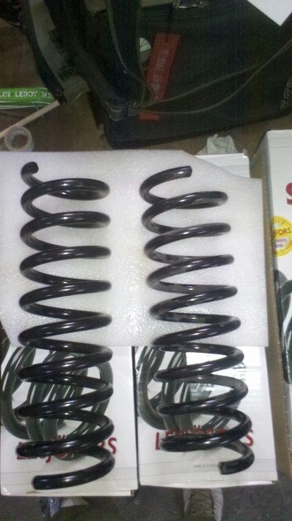

bueno a cuentagotas estan llegando algunos componentes para ir finalizando reformas pendientes
muchas veces se aprende herrando asi aprendo yo despues de un primer pedido de muelles equivocado

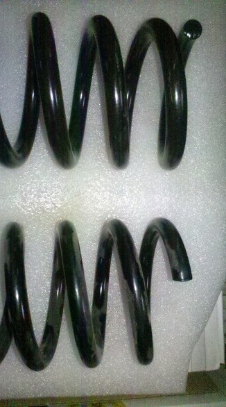

me llegaron los muelles correctos para convertir EL SISTEMA NIVOMAT en un sistema de amortiguadores normales
ni en la propia VOLVO pudieron darme referencias de como realizarlo ni siquiera de las medidas de los muelles necesarios
y despues de algu contacto de mas alto nivel logre localizar el muelle correcto ,notar la diferiencia de grosor de la espira
entre una suspesion con NIVOMAT y otra con amortiguadores normales y la longitud un poco mas altos 3 cm pero se puede cortar una espira
si queremos bajar un poco el chasis aunque yo lo prefiero alto ,ahora se puede elegir que tipo de amortiguador montar
y que altura queremos
cuando monte en la azulita los muelles reforzados note una mejora sustancial en la estabilidad asi que espero que en la V70 R AWD
pase lo mismo

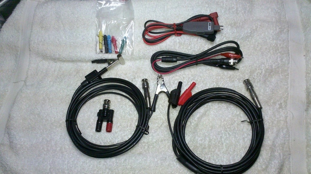

algunos jugetes que van llegando un nuevo Osciloscopio y generador de pulsos portatil mas comodo para trabajar con el coche y revisar encendido ,inyectores y demas sondas
y una pistola estroboscopica para ajustar el encendido electronico antiguo montado en el 2 CV que no funcionaba demasiado fino
no tenia posibilidad de ajuste fino
la pistola INNOVA 5568 pro tiene la opcion de 5 cilindros
y el osciloscopio la posibilidad de captura y reproducion de una señal
con sonda para la medicion de la forma de la chispa y potencia de la misma etc

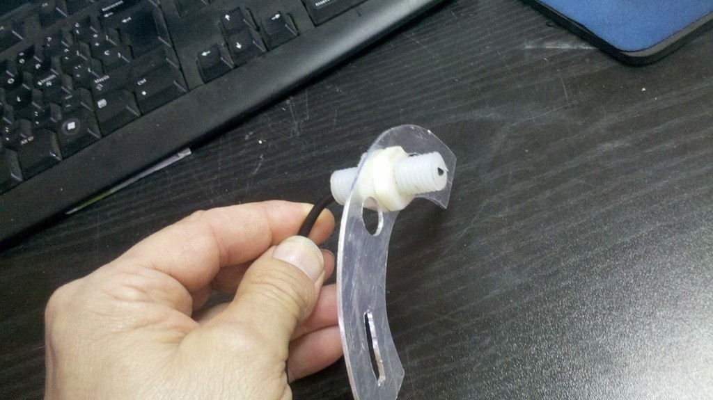

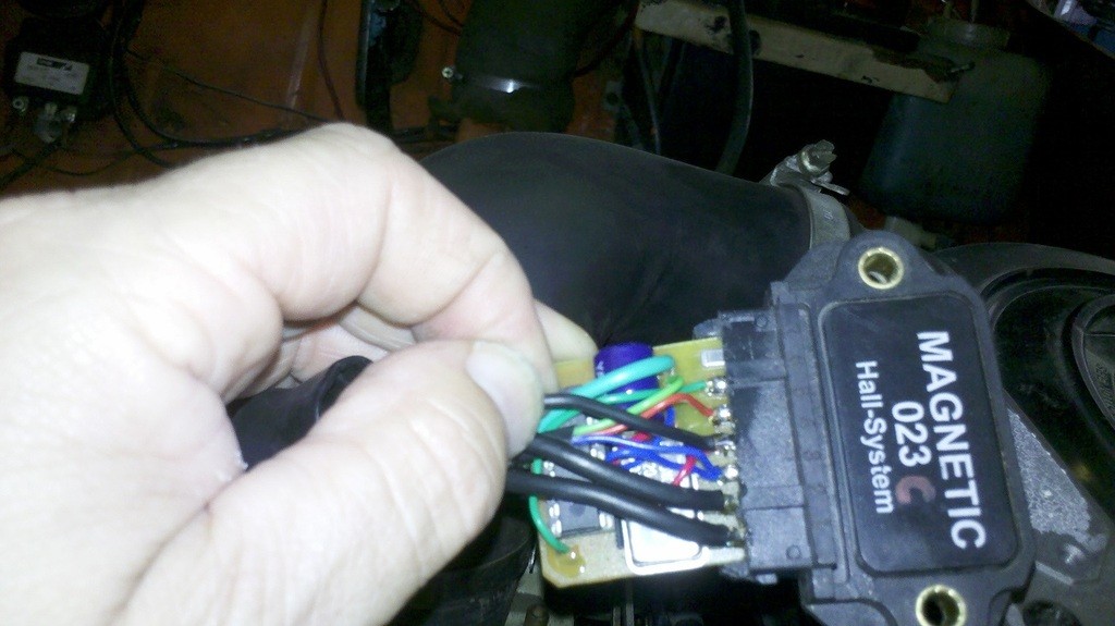

he preparado una placa con colisos para ajustar en angulo de encendido y una carcasa para el sensor en una varilla de nylon y asi poder ajustar mejor
la proximidad del sensor y mejorar la señal del mismo
ademas de alguna otra mejora en la electronica
ahora el 2 CV acelera como una cuadriga

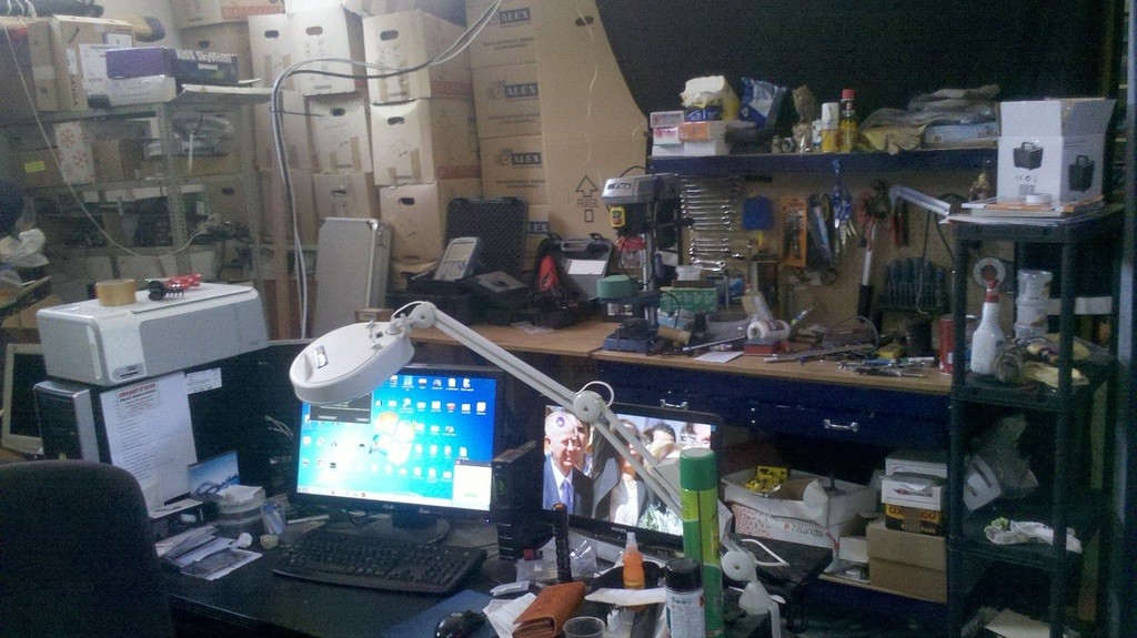

bueno ya va tomando forma mi nuevo rincon de trabajo hobby .aprovechando que este fin de semana esta lluvioso
no apetece salir y le ha tocado el turno a la leonera, ahora tengo algo mas de espacio para mis cosas
lo que anima a terminar empezar algun proyecto nuevo
