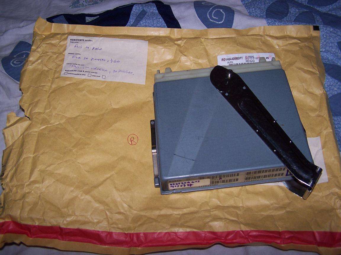

ACABA DE LLEGAR MI CARTERA CON UN NUEVO REGALO DE REYES
La ECU de la R ,con toda la serie de modificaciones :_sil:a ver que tal funciona
segun especificaciones

Esperamos ansiosos tus comentarios. Igual me lo pienso y le encargo una, :_bab:
Aunque la mia será más de "serie" sin tantos extras como le has encargado a Rui. Tiene muy buena pinta y se ve muy formal el chico. Te ha llegado muy rapido. Venga, venga.... Ya nos cuentas!!!!!!!!

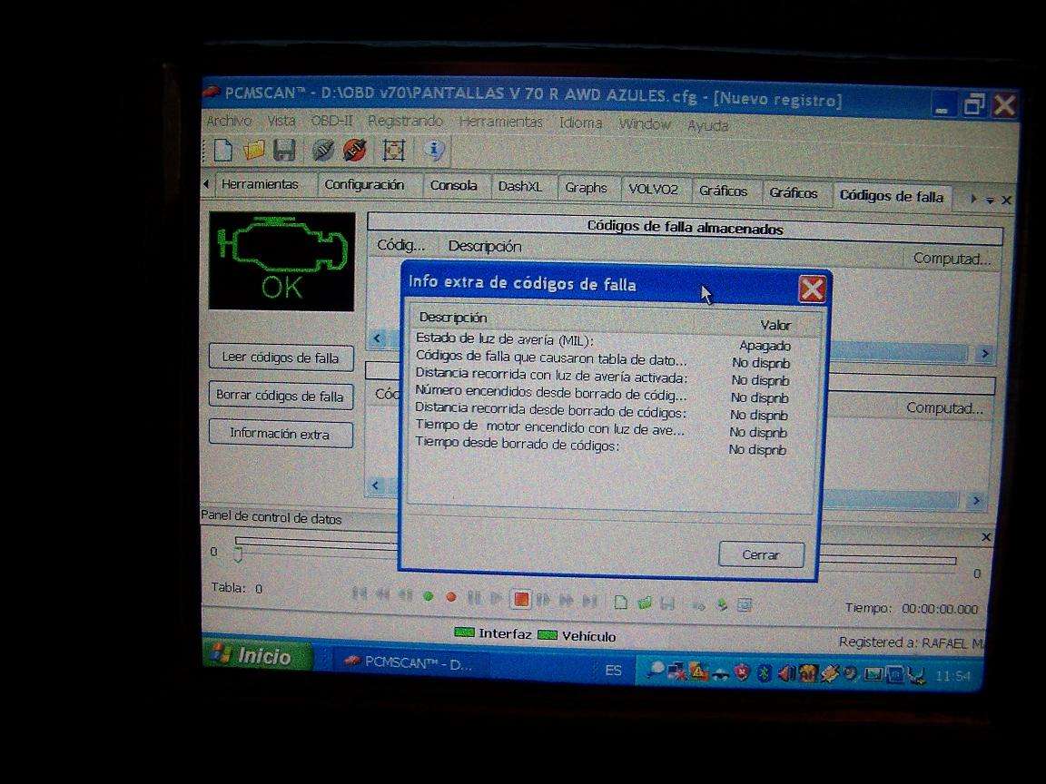

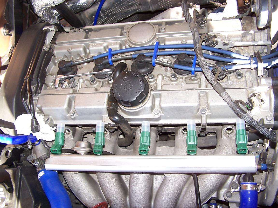

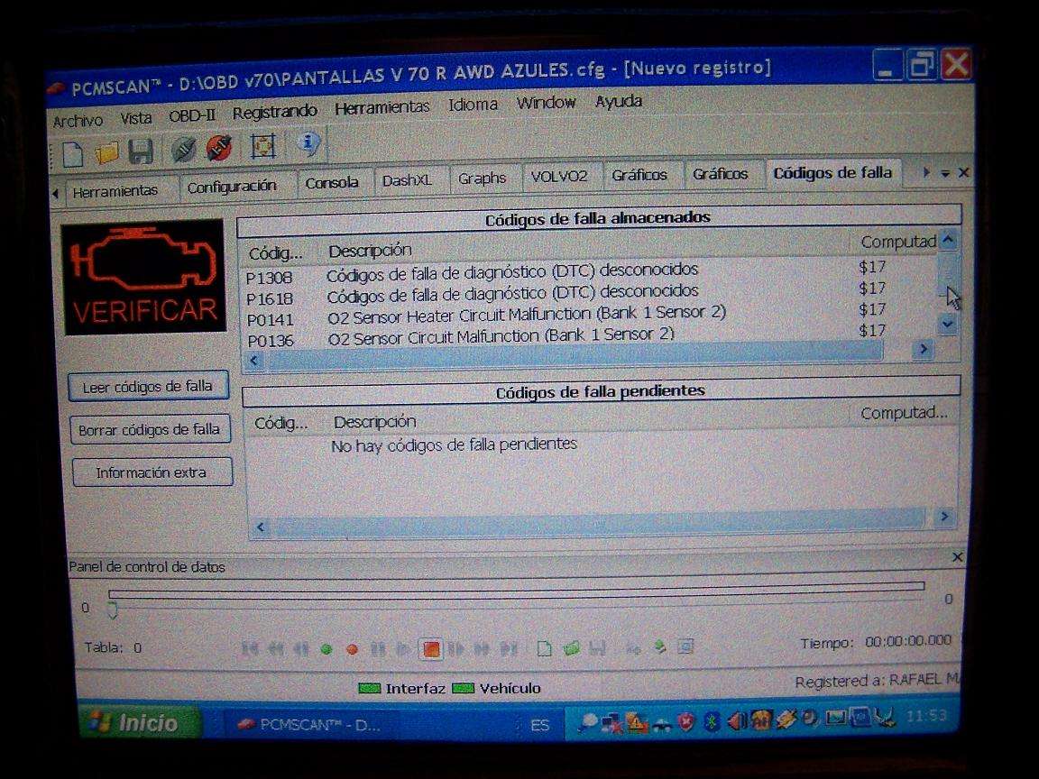

bueno hoy toca montar inyectores verdes de 440cc a solo 3 bars
y la ECU reprogramada por RUI ,de momento no registra ningun fallo
buena señal asi que dentro un rato tocara probarla en condiciones
arranca a la primera ,sonido ronco y poco redondo
con ligeros POF POF ,con la anterior de BSR era algo mas evidentes
recien colocada la alimentacion de bateria
pero habra que esperar a hacer unos km en serio para que se autoajuste
los fallos que solian dar la ECU made in USA variados
fallo acelerometro,fallo cable transmision.fallos SAS,fallos sonda labda trasera etc
de momento esta nueva ECU 0 fallos

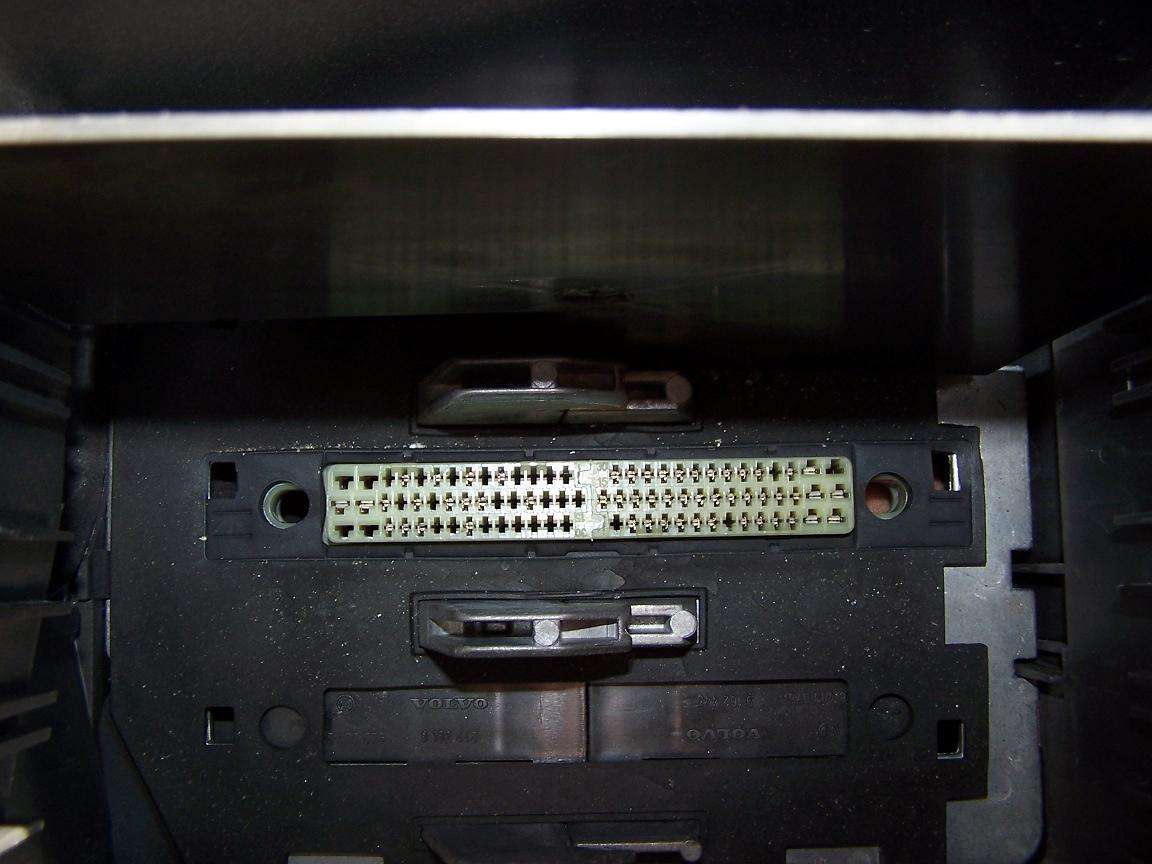

COLECCION DE ECUS
TENGO QUE COMPROBAR QUE PINOUT FALTAN y por que
INYECTORES VERDES INSIDE :_sh:
los primeros 6 km de prueba correctos ,un poco mas de aceleracion
en bajos pero mucha a partir de 3000 rpm estirando hasta los 6000 rpm
redondo ,hay que esperar al autoajuste,pero la primera impresion
MUY POSITIVA

como el tema del los inyectores verdes ya esta probado
funcionando a la presion de origen del v70 R a 3 bar
y funcionan bien no he notado ningun fallo de funcionamiento
ahora solo falta probarlos a la presion suya de trabajo 3.5 bars
a ver si las modificaciones de RUI se notan algo mas contundentes

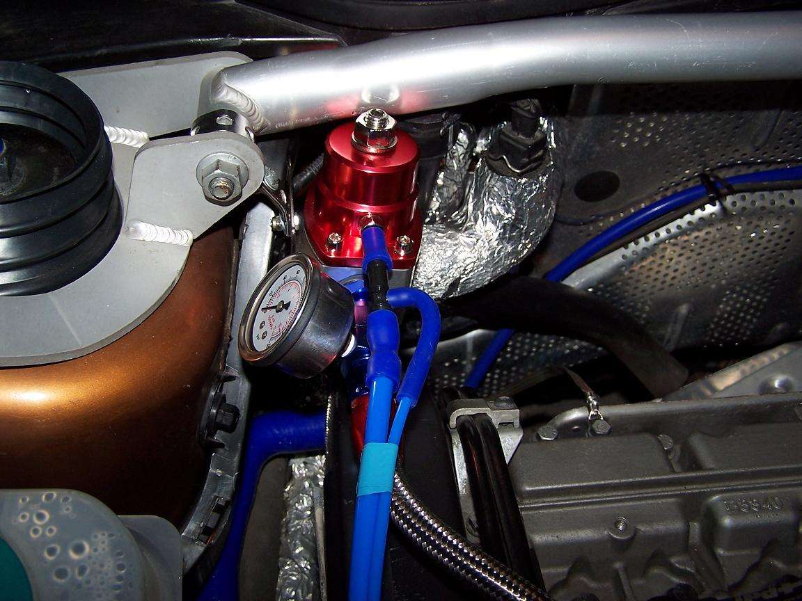

mañana cortare los tubos de gasolina originales para conectar
ya el regulador nuevo y sus lineas de compensacion
y tendremos todo el fin de semana para probarlo y disfrutarlo :_sh:
