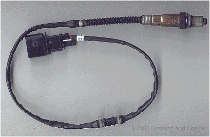

La banda ancha de aire / combustible sensor de la relación combina un sensor de oxígeno "de Nernst" célula del sensor de banda estrecha con una "bomba de oxígeno" para crear un dispositivo que proporciona una respuesta amplia gama de diferentes coeficientes aire / combustible. La célula de Nernst sentidos de escape de gas oxígeno en el mismo como una banda estrecha convencional sensor de O [SUB]2.[/SUB] Si hay una diferencia en los niveles de oxígeno a través del elemento sensor de ZrO [SUB]2,[/SUB] la corriente fluye desde un lado al otro y produce un voltaje.
El gas de escape de banda ancha sensor de oxígeno viene en muchas formas de construcción, pero son básicamente similares en la naturaleza. Se componen de dos partes: una celda de referencia de Nernst y una célula de oxígeno de la bomba, la co-existente en un paquete que contiene una cámara de referencia y el elemento calentador (utilizado para regular la temperatura de la Nernst / bomba).
El sensor de banda ancha sólo funciona en combinación con circuitos especializados de banda ancha de control que se ajustan tanto a la corriente de la célula de la bomba y el calentador. El controlador de banda ancha de precisión tiene la unidad de control requerido integrado en la electrónica de un sensor de banda ancha de oxígeno.

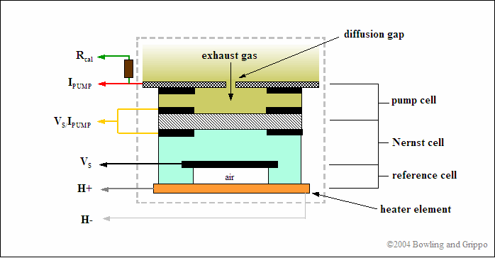

La célula de Nernst y la célula de la bomba de oxígeno están interconectados de tal manera que se necesita una cierta cantidad de corriente para mantener un nivel de oxígeno equilibrado en el hueco de difusión. La medición de este flujo de corriente permite que el controlador de banda ancha de precisión para determinar la exacta relación aire / combustible del motor está funcionando a.
La célula de la bomba puede consumir oxígeno o consumir combustible de hidrocarburo en la cavidad de células de la bomba, dependiendo de la dirección del flujo de células bomba de corriente
[SUB](bomba[/SUB] I).
En la operación del sensor normal, los gases de escape pasa a través de la brecha en la célula de difusión de la bomba. Ese gas de escape es a menudo ya sea rica o pobre de la estequiométrica. Cualquiera de estas condiciones es detectada por la célula de referencia que produce un voltaje (Vs) por encima o por debajo de la señal Vref, al igual que un sensor de banda estrecha).

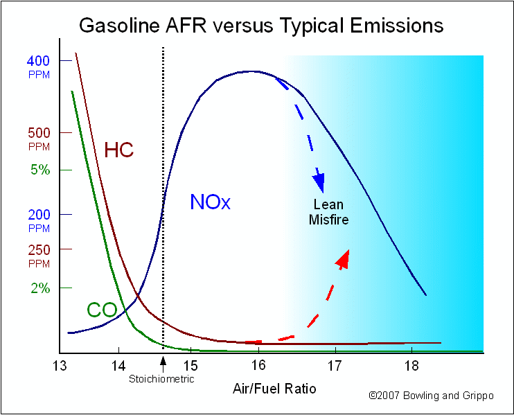

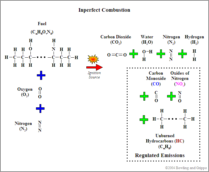

La combustión es perfecta, aunque rara vez. A pesar de la correcta relación aire / combustible (AFR), la combustión puede seguir siendo incompleta, y CO, H [SUB]2,[/SUB] NO [SUB]x,[/SUB] e hidrocarburos (HC) se pueden formar. Esto puede ser causado por enfriamiento rápido (de la frente de la llama contra el "frío" superficies de la cámara de combustión), los volúmenes de hendiduras (por encima de los anillos entre el pistón y cilindro), y muchos otros factores.
Las cantidades relativas de estos "subproductos" cambiar con diferentes coeficientes aire / combustible sin embargo.
Cuando la mezcla de aire / combustible es rica, la celda de referencia produce una tensión alta
V [SUB]s[/SUB] (por encima de 0,450 voltios). El controlador de precisión Wideband reacciona para producir una corriente de la bomba
[SUB](bomba[/SUB] I) en una dirección para consumir el combustible libre. La célula bomba requiere un "negativo" de corriente que va desde cero hasta aproximadamente 2,0 miliamperios cuando la relación aire / combustible está cerca de 11:1.
Cuando la mezcla de aire / combustible es pobre, la celda de referencia produce una baja
V [SUB]s[/SUB] (inferior a 0,450 voltios). El controlador de precisión de banda ancha envía la bomba de corriente en la dirección opuesta a consumir oxígeno libre. La célula de la bomba requiere de una "positiva" de corriente que va desde cero hasta 1,5 miliamperios que la mezcla se convierte en el "aire libre".
Cuando la mezcla de aire / combustible es 14,7:1 (la relación estequiométrica para la gasolina), la célula de la bomba no requiere corriente de salida. Puesto que el oxígeno libre o combustible libre ha sido neutralizado por la corriente de la bomba, la señal
V [SUB]s[/SUB] retroalimentación va a alrededor de 0,450 voltios (el mismo que el valor Vref).
Para detectar una amplia gama de relaciones de aire / combustible, la bomba de oxígeno utiliza un cátodo calentado y el ánodo para tirar de algo de oxígeno de los gases de escape en una "difusión" entre los dos componentes. La bomba es accionada por dos PWM o puertos de procesador en polaridad opuesta (utilizando una configuración de puente H o accionamiento directo del procesador de puerto), y el controlador de precisión de banda ancha mide el tiempo cuando la celda de referencia pasa a través de 0,45 voltios. A continuación, puede ajustar el tiempo de PWM en el soporte de este punto, 0,45 voltios estequiométrica mover de un tirón.
Al igual que un sensor de banda estrecha convencional, el circuito de precisión controlador de banda ancha produce una señal de baja tensión cuando la relación aire / combustible va magra, y una señal de alta tensión cuando la mezcla es rica. Pero en lugar de cambiar abruptamente en estequiométrica, se produce un cambio proporcional en el voltaje. Se aumenta o disminuye en proporción a la riqueza relativa o delgadez de la relación aire / combustible. Con una relación estequiométrica de aire / combustible de 14.7:1, el sensor de banda ancha de O2 va a producir una velocidad constante de 0,450 voltios. Si la mezcla se va un poco más rico o un poco más delgado, el voltaje del sensor de salida sólo va a cambiar una pequeña cantidad en vez de aumentar o dejar caer de forma espectacular.
El resultado es un elemento sensor que puede medir con precisión de aire / combustible (AFR) de muy ricos (10:1) a extremadamente delgado (aire libre). Esto permite que el controlador de banda ancha de precisión para controlar la relación aire / combustible directamente. En lugar de cambiar la relación aire / combustible de ida y vuelta de los ricos a inclinarse para crear una mezcla equilibrada promedio, la moto acuática, simplemente puede añadir o restar el combustible necesario para mantener una relación de medición básica de 14.7:1 o cualquier otra proporción.
Otra diferencia entre el sensor de banda estrecha se encuentra en la mayoría de los automóviles y el sensor de oxígeno de banda ancha está en el circuito del calentador. La potencia del calentador está cerrado bucle controlado mientras que la medición se realiza, de modo que una resistencia nominal del sensor interno de R [SUB]i[/SUB] = 80 ohmios (medida con 1 a 4 kHz) se alcanza, esto corresponde a un sensor de temperatura de cerámica de aprox. 750 ° C cuando el sensor es nuevo. El controlador de precisión de banda ancha (PWC) circuito del calentador se modula para mantener una temperatura de funcionamiento constante de 1300 ° F a 1500 ° F (700 ° C a 800 ° C). El sensor es de unos 20 segundos para alcanzar la temperatura de funcionamiento de un arranque en frío.
El sensor incorpora una vatios 10 (3,2 ohmios a 20 ° C, 2,1 ohmios a -40 ° C) calentador que asegura que los sensores se mantiene a la temperatura de funcionamiento nominal de 750 ° C (~ 1400 ° F). La corriente al calentador está limitada por la circuitería de precisión controlador de banda ancha para evitar un calentamiento excesivo durante el calentamiento. El calentador del sensor nunca debe estar conectado directamente al voltaje de la batería, siempre debe ser controlado por el controlador de precisión de banda ancha. A partir de la calefacción del sensor antes de arrancar el motor no es aconsejable, dañará el sensor.
La operación máxima temperatura del gas de escape para el sensor es de hasta 850 ° C (1560 ° F). Si la temperatura del gas de escape máximo, es la potencia del calentador debe estar apagado, y la precisión de la señal del sensor se reduce. Gas de escape caliente con una temperatura por encima de la temperatura de funcionamiento de la cerámica da también una desviación de la temperatura de cerámica y la señal de salida del sensor. Gases de escape en frío, además de con gas a alta velocidad, puede conducir a un sensor de temperatura reducida de cerámica, si el control del calentador no es capaz de mantener la temperatura constante de cerámica. Esto conduce a una desviación de la señal de salida del sensor. Como regla general, un cambio de temperatura de los sensores de cerámica da una desviación de la señal de salida del sensor de:
[SUB](Bomba[/SUB] ΔI) / I [SUB]bombear[/SUB] de aprox. 6% .. 7% / 100K. Vamos a seguir adelante. Ahora vamos a intento de comprender el funcionamiento de la sección de célula de Nernst de la UEGO. La célula de Nernst es una célula electroquímica que consta de un conductor electrolito sólido sólo a los iones de oxígeno. Adjunto a este electrolito dos electrodos de platino. Un electrodo está expuesto a la atmósfera y el otro está expuesto a una cámara de referencia (más adelante).

Debido a que existe un calentador de mantenimiento de la célula de Nernst a una temperatura elevada, existe un gradiente de temperatura que genera una tensión de offset. Podemos añadir este término a la expresión anterior, y en el proceso también se puede simplificar el cálculo mediante la conversión de la base e de logaritmos de base 10:
Ahora que sabemos el funcionamiento de la célula de Nernst, un poco en la construcción física está en orden. El sensor UEGO es de una "estructura plana" - esto significa que está en una forma rectangular en lugar de una forma simétrica dedal u otro - pensar en un sándwich plana de los componentes. En el sándwich, se encuentra el electrolito de Nernst que generalmente se construye a partir de itria zirconia estabilizado (YSZ), aunque existen otras formas. ¿Qué es el circonio estabilizado con itrio? Es zirconia (ZrO [SUB]2)[/SUB] con aproximadamente tres por ciento de moles sustituidos con itria (Y [SUB]2[/SUB] O [SUB]3).[/SUB] Debido a que cada dos iones de circonio se sustituyen con itrio, una vacante de oxígeno existe - esto permite que los iones de oxígeno adyacentes a "saltar" a estos sitios y en las temperaturas elevadas de esta actividad es la base para la producción de los campos electromagnéticos.
Continuando con la discusión de la estructura plana, existe una interna "cavidad difusión" - esta cavidad es donde la muestra de gas de escape es "atrapado", así como cuando la bomba y la cara de Nernst secciones. ¿De qué manera el gas de llegar? Por un proceso de difusión, el gas de escape a muestrear entra en la cavidad. No quiero ser demasiado "geek" sobre el proceso de difusión, pero basta con decir que hay dos mecanismos de difusión:
- una es conocida como la difusión molecular, y
- el segundo es conocido como la difusión de Knudsen, o "poro fino" difusión.
Es muy importante tener en cuenta: la difusión de Knudsen depende de la temperatura - esto quiere decir que la porosidad de la cámara de pruebas (es decir, cuánto gas puede entrar / salida) depende de la temperatura del cabezal del sensor - esta es la razón de bombeo actual (se describe a continuación) es diferente para diferentes temperaturas, así como la dependencia de gases de escape. La bomba de oxígeno anterior - esto es lo que hace un run-of-the-mill sensor de oxígeno de una unidad de banda ancha de verdad - es en realidad otra célula de Nernst-tipo con una corriente externa aplicada a la misma.
Hablamos de la "cavidad" por encima de donde la muestra de gas de escape que existe y, por un lado es la célula de medición de Nernst. En el otro lado es la célula de la bomba - esta celda se utiliza para transportar oxígeno dentro y fuera de la cavidad de medición. En términos muy simples, si los gases de escape de la célula de medición es pobre, entonces hay un exceso de oxígeno (mezclas pobres significa un exceso de oxígeno). Podemos "pasar a la bomba" para eliminar el oxígeno de la cavidad de referencia - y con la supervisión adecuada información de la célula de medición de Nernst se puede bombear suficiente cantidad de oxígeno acaba de lograr un equilibrio estequiométrico (más o menos, cuando la célula de medición de Nernst lee 0.45 voltios o aproximadamente).
La mejor parte de todo: si controlar la bomba de corriente, se puede utilizar esto para determinar lambda (λ) y la corriente AFR bomba está relacionada con la cantidad de oxígeno bombeado a cabo como una función del tiempo como:

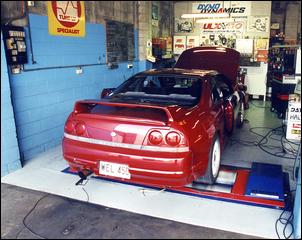

Además de esta medición de alta velocidad, algunos talleres utilizar un analizador de gas velocidad más lenta, el registro de sus resultados durante dinamómetro de alimentación se ejecuta de modo que puedan comparar las lecturas con el sistema sensor de oxígeno. La desventaja de los analizadores de gas es que son demasiado lentos para obtener los resultados instantáneos que son necesarios cuando se sintonizan en tiempo real. Sin embargo, para establecer el estado de equilibrio de carga de la luz-mezclas de cruceros, por ejemplo, un analizador de gas está bien.
La mayoría de los talleres de alta velocidad de aire / combustible ratio de metros de leer demasiado rica
en el extremo rico. Todos los medidores serán capaces de leer alrededor de mezclas de 14.7:1 a la luz de carga, cierre de crucero de bucle - pero eso mismo medidor puede leer una relación de plena demasiado rica en 10:1 de aire / combustible. Metros suelen leer demasiado rica, porque la compensación de temperatura del gas de escape es pobre. Mezclas de todo 9-10:1 (es decir, ultra ricos) hará que el coche para soplar el humo negro, pero incluso cuando los medidores de los talleres se muestra esa cifra, el humo se ve en raras ocasiones. Sin embargo, una lectura del medidor más rica que la realidad es en muchos sentidos un medidor de seguro - el sintonizador no pondrá en marcha el coche peligrosamente delgada. Sin embargo, una pregunta clave de sintonizadores es: ¿cuánto tiempo ya que sustituye el aire / sensor de la relación de combustible?

Un motor bien afinado utilizado en condiciones normales de la carretera tiene una relación aire / combustible que varía constantemente. Con cargas ligeras, pobre de aire / combustible se utilizan, mientras que cuando el motor está obligado a desarrollar un poder sustancial, más rico (es decir, el número más bajo) de aire / combustible se utilizan.
Bosch afirman que la mayoría de los motores de encendido por chispa de desarrollar su potencia máxima a relaciones aire / combustible de 12.5:1 - 14:01 economía, el combustible máximo a 16.2:1 - 17.6:1 y buenas transiciones de carga de aproximadamente 11:1 - 12,5:1 .
Sin embargo, en aplicaciones prácticas, la relacion de aire / combustible a máxima potencia son a menudo más rico que el citado 12,5:1, especialmente en motores de inducción forzada donde se utiliza el exceso de combustible para que se enfríe la combustión y para evitar la detonación.
No hay una relación aire / combustible, donde todas las emisiones se reducen al mínimo. En una relación aire / combustible de óxidos de 14,7:1 de pico de nitrógeno, mientras que los hidrocarburos y monóxido de carbono (CO) aumento sustancialmente como los Richens relación aire / combustible.
