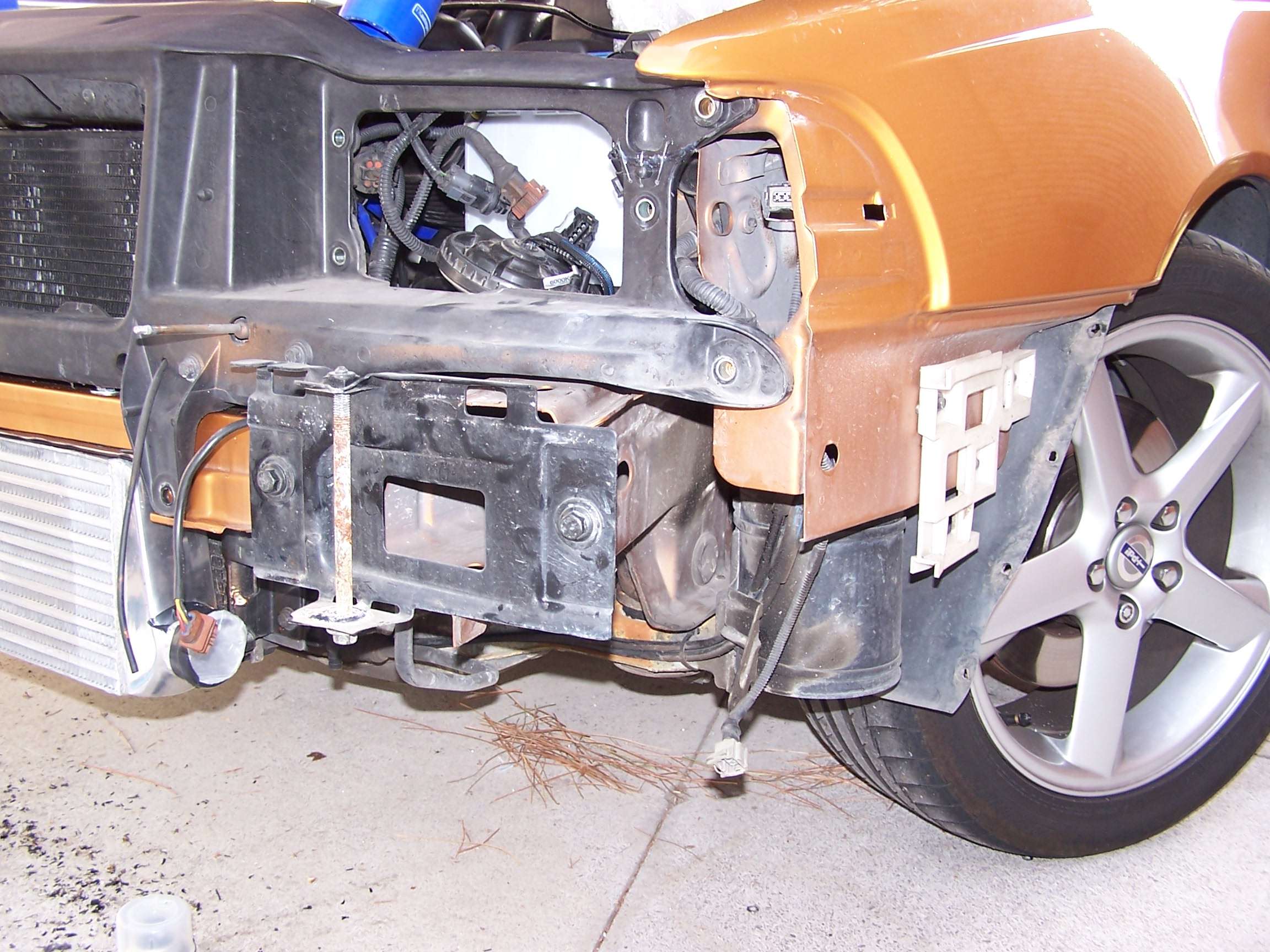

el desmontaje del parachoque es muy sencillo
primero hay que quitar los 4 remaches que cojen el parachoques al paso de rueda
despues se afloja dos tornillos largos que hay por debajo al lado de los antinieblas
y se tira hacia afuera y ya esta
la mascara de lleva los faros los 4 tornillos que estan al lado del intermitente
dos pequeños que estan arriba del radiador por la parte de dentro
y los 3 que estan en el frontal cosa facil
las dos piezas negras que estan en el suelo son los que van delante de esos dos agujeros de las vigas
que estan al lado del radiador y sirven de soporte al parachoques vereis en tornillo largo que lo coje
a ver si al montar hago unas fotos mas detalladas
lo prometido es deuda estos son los detalles del desmontaje del parachoque serie 70
los cuatro remaches del pasarueda las guias laterales y el perno que sujeta el paracoques

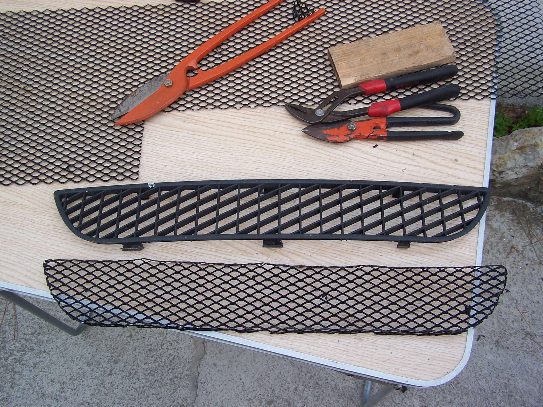

bueno un detalle rejilla de la boca de malla negra asi entra un poco mas de aire al intercooler
i es mas TUNIG [jajaja] [jajaja] [jajaja] [jajaja] [jajaja]

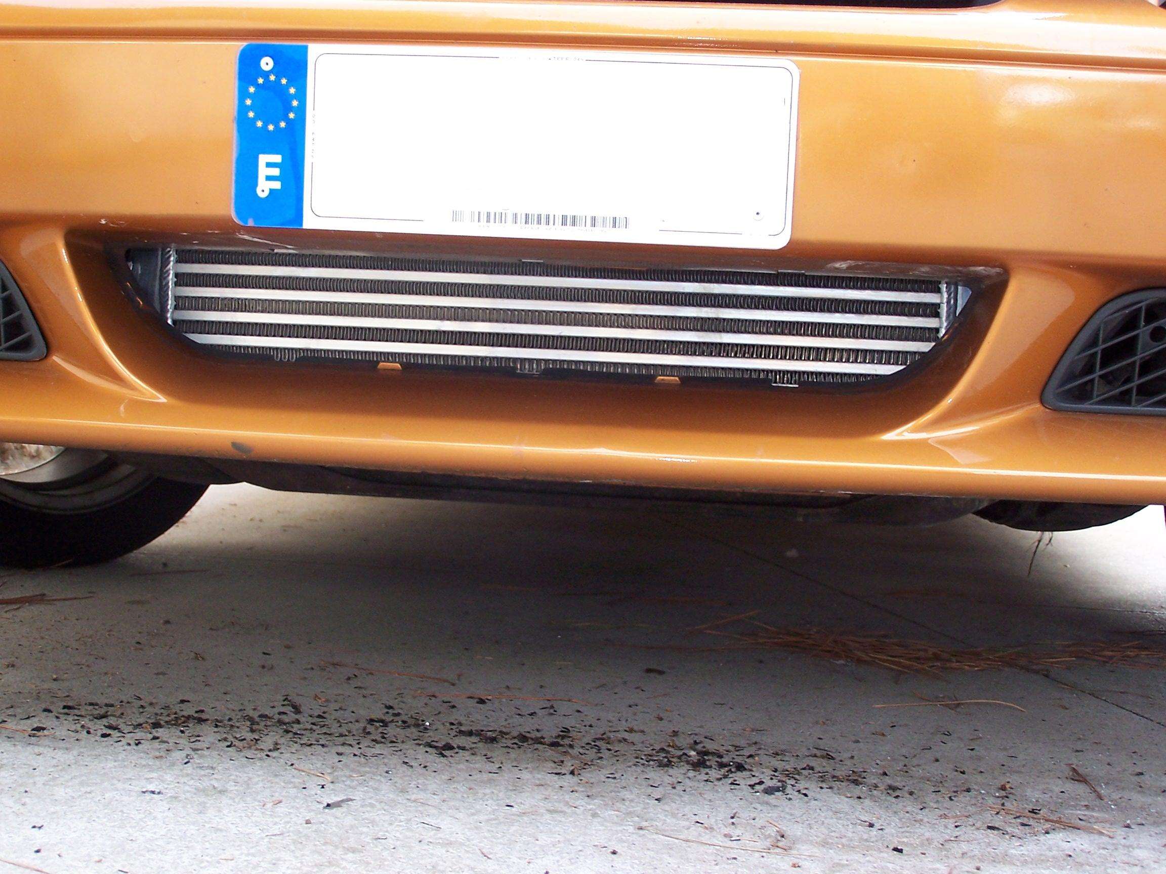

el intercooler

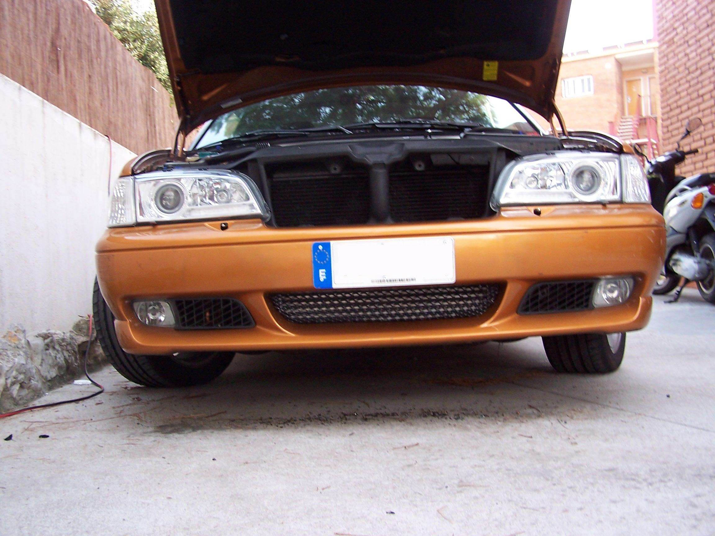

y las cuatro de la tarde todo montado acabado a la espera de la llegada de las piezas de union del las
tuberias del intecooler
ya no curro mas por este finde semana mañana lo lavare un poco y ya esta [lalala] [lalala] [lalala]
