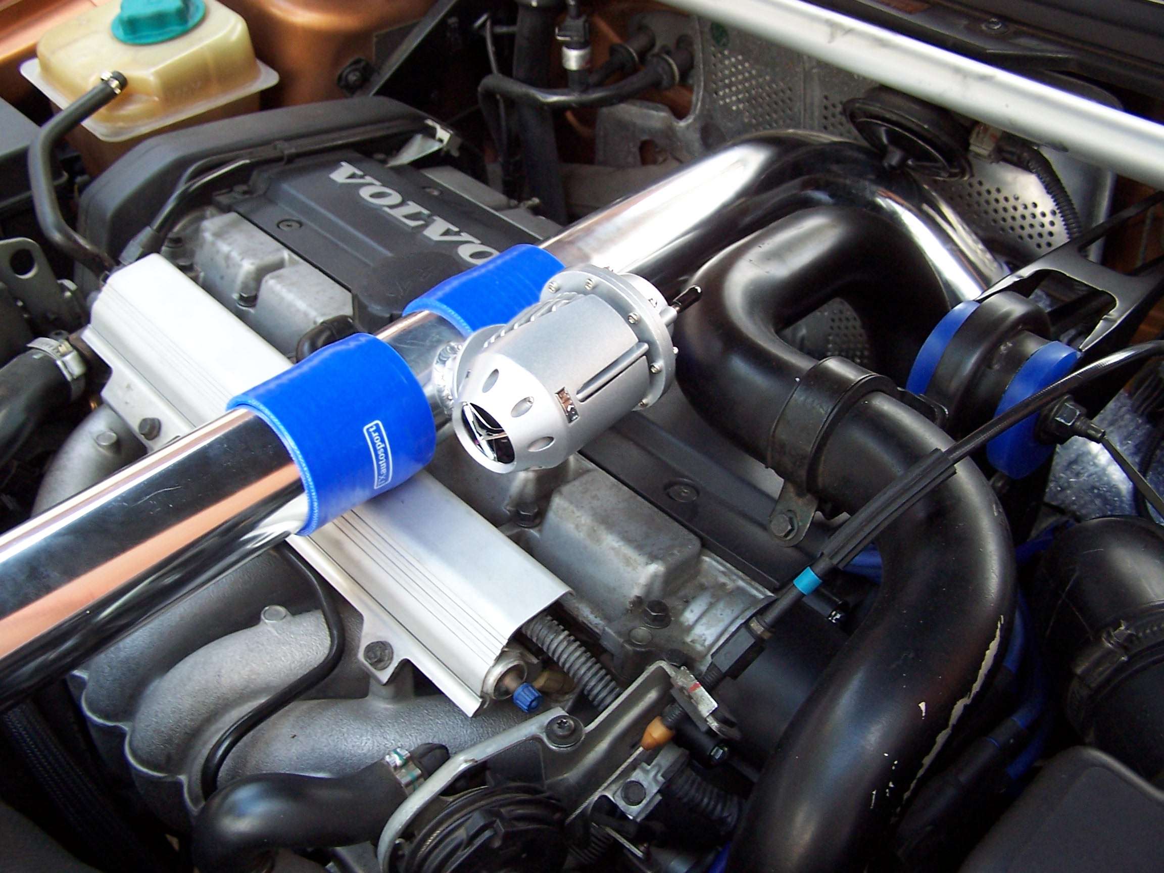

tienes razon .pero la tuberia de silicona solo es para unir los tubos de aluminio no para rellenar FALTA DE TUBO
LAS TUBERIAS SE DEBEN DE RECORTAR LO MAS AJUSTADAS POSIBLES Y SI NO HAY MAS REMEDIO DE COLOCAR UN CODO AL AIRE
DE LA MAXIMA CALIDAD POSIBLE
de todas formas los codos de volvo son flojitos asi que uno de cuatro capas de fibra y silicona ,seguro que es mejor que uno de volvo [jajaja]
pero no descarto hacerlas a mano soldadas
de todas formas la longitud de la tuberia suele afectar al tiempo de respuesta al acelerador pero manteniendo
presurizado el conducto y regulado con una buena BOV seguro que ni se entera
(tambien llega la semana proxima) [jajaja]
ademas permite desahogar al turbo y no sufra cuando cortas gas
cuando se tiene que resistir depresiones fuertes o sobrepresiones lo mejor es gastarse un poco mas y comprar un codo reforzado
pero ya no hablamos de uno de 10€ de los habituales en ebay ,sino de mas de 40€ la diferiencia de precio y la calidad es diferente

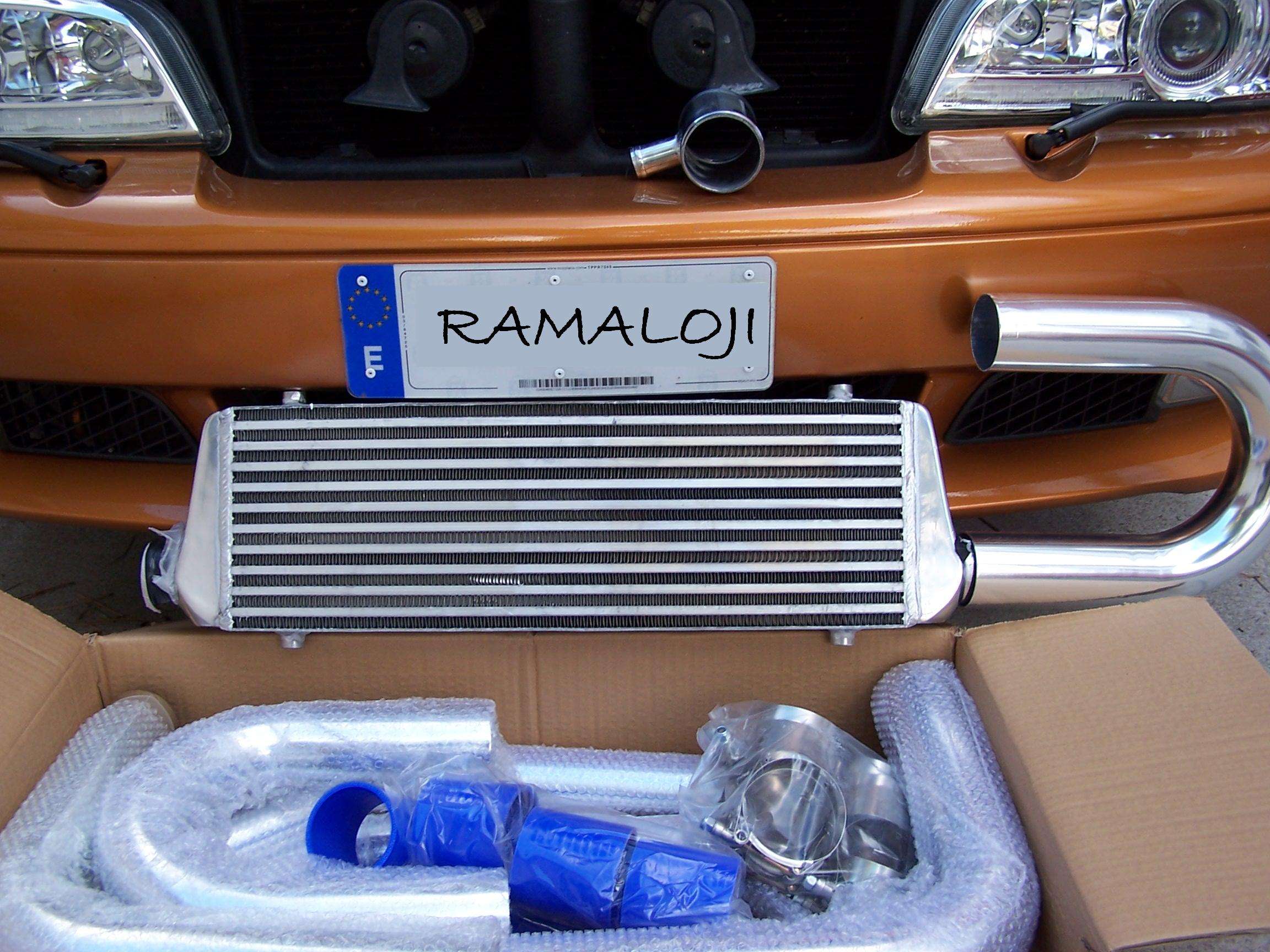

asi quedaria mas o menos el sistema REVERSE INTERCOOLER se pueden hacer alguna modificacion de angulos
esta es otra posibilidad de ruteado
estan por llegar todas las piezas asi que hare una lista del material empleado pero nos podemos hacer una idea
del coste del sistema comprando pieza a pieza por ebay pero no deberia de pasar de 150 € un buen precio para
la mejoria del ruteo del aire y la respuesta de acelerador
cualquier combinacion de dos curvas a 45º es mejor que una a 90º

hoy ya ha empezado a llegar el material para el sistema de admision intercooler kit universal 2.52" BOV y alguna
pieza mas para rutear primero el sistema REVERSE PIPING
y posteriormenta seguir a buscar el FRONT DOWN INTERCOOLER
posibles rutas hacia el FMIC

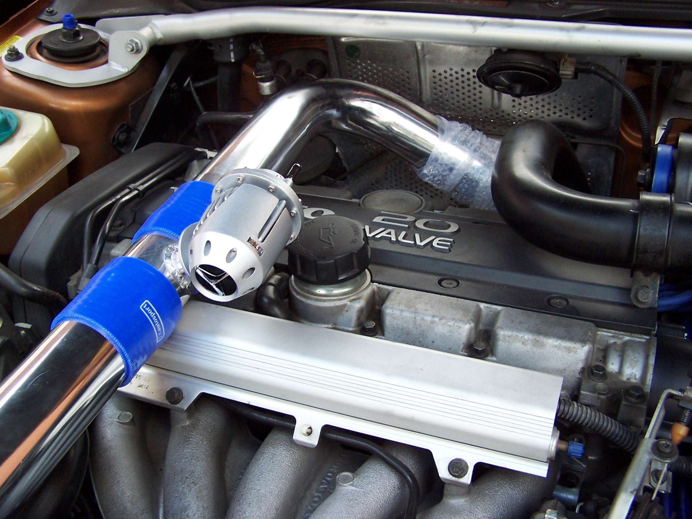

ahora toca esperar el resto de piezas para la entrada de aire ala caja de mariposa [grachie]
espero llegen antes del sabado para no aburrirme
