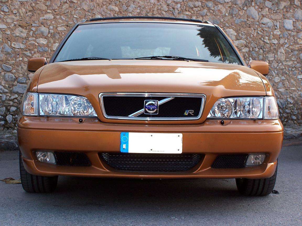

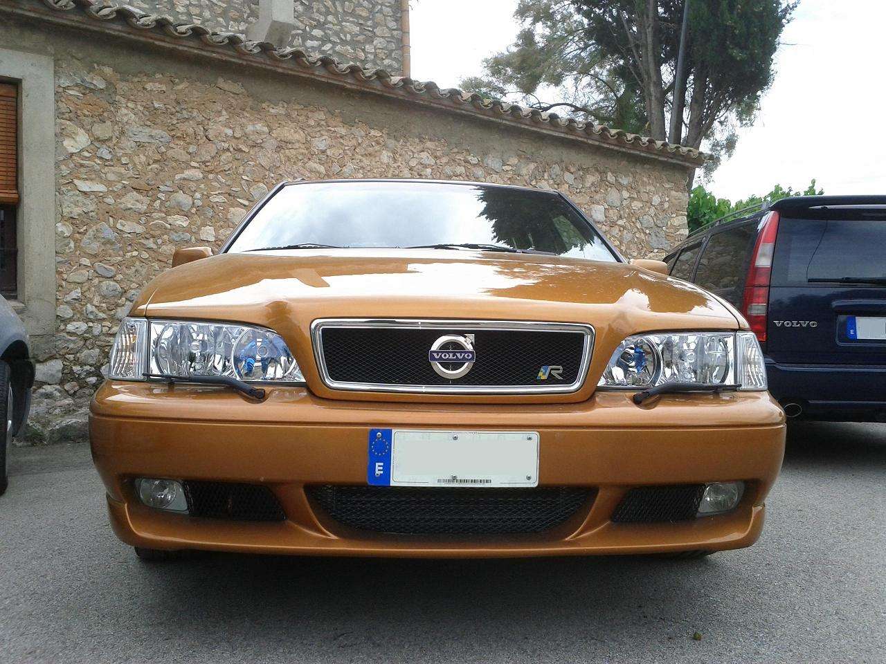

A mi personalmente me gusta mas el logo de la segunda foto.
Rafa no has pensado en pintar las llantas en gris oscuro como llevan algunas V70R y S70R?
pues yo opino como Paketti ;)
las llantas, mejor de origen, como están... están impolutas!!!! las Titan por supuesto deberían de ir en gris antracita, pero estas están muy bien así ;)
Por cierto, encontré un sitio que las arreglan en BCN, cerca de dónde vivo por unos 80€ por rueda... conocéis algún otro sitio por Barna y cercanías?
bueno estos paketti son los que tengo al lado de casa jejeje o sea que no creo que hayan otros.... eso si, son verdaderos profesionales, te dejan elegir entre una infinidad de colores, te arreglan las llantas solo si se pueden arreglar, o sea que aunque queden bonitas y esten echas polvo (dobladas por ejemplo) no te lo harian...
Yo también me inclino por la opción más tradicional de la ralla diagonal... Llamanos tradicionalistas, o puristas....
Lo que seguramente pasa es que al lado de las opticas "jewel" toda novedad queda como diluida, y quizas no destaca tanto.
pues igual esa opción me gusta mas!
