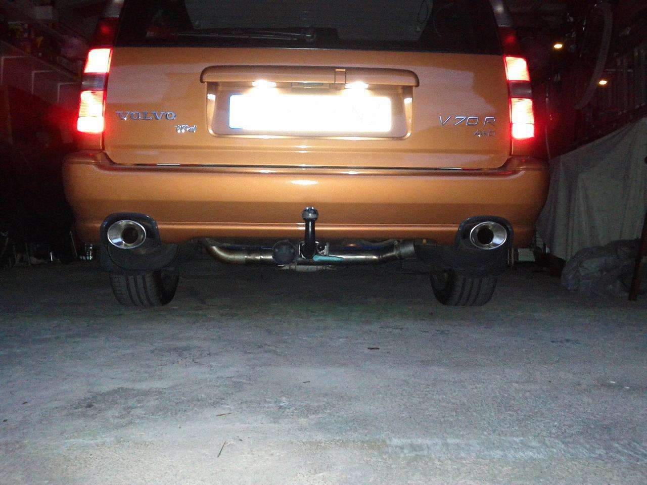

me refiero a una pieza embellecedora que se coloca en el paragolpes y enmarca la salida de escape
en la volvo la hay para vehículos con salida de escape a la derecha o con salida a la izquierda
son complemetarias y simetricas ,yo compre las dos nuevas y mi salida de escape queda
totalmente original
la trasera dee mi coche de origen con el escape a la derecha y una tapa en la izquierda

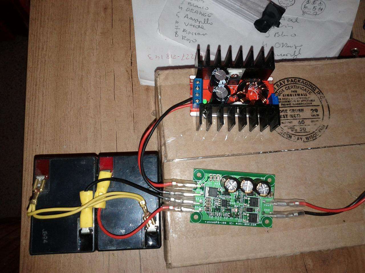

despues de mucho tiempo he decidido que el sai para el pc car le tocaba la hora de estar plenamente operativo
el problema era el siguiente:
tenia un sai "picoUPS" pero no trabajaba bien alimentado a 12 v y la carag de las baterias de respaldo no era
al 100% lo ideal era tener el sai alimentado por lo menos a 15 v
como conseguir esto en el coche ,pues montando un elevador de tension o BOOSTER
solucion a SAN EBAY booster regulable de 12 a 24 v 10 amp
ahora si que cargaran al 100 % las baterias

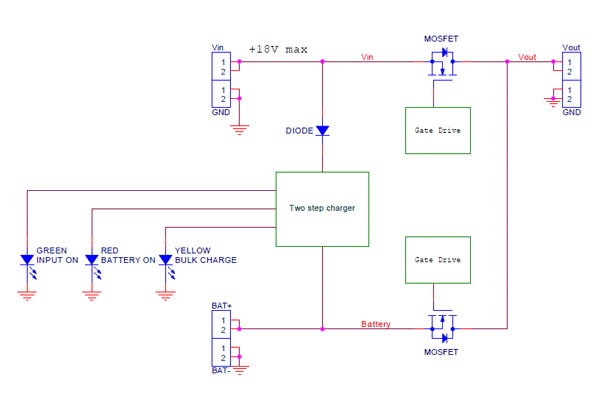

el esquema delpico UPS
la solucion al problema de bajo voltaje de entrada un DCDC BOOSTER de SAN EBAY
de unos buenos 10 amp
primeras pruebas satisfactorias
debe de mantener las baterias auxiliares de LA NAVE al 100%
y dara hasta para poner la nevera :_apl:
asi este verano tendremos cervecitas frescas aunque no haya sol
