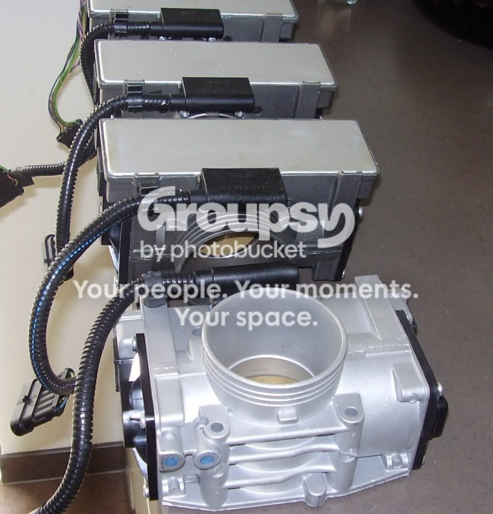

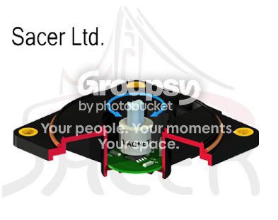

bueno despues de buscar un poco mas os pongo la imagen que esplicara mejor el tema de como va instalado el sensor hall
en un ETM volvo y un par de curiosidades de lo que tienen en comun un LAMBORGINI Y UN VOLVO
primero vereis como va montado el sensor y el iman en la tapa de potenciometros de un ETM magneti marelli
se pueden conseguir las piezas y hacerlo uno mismo
y despues el problema x 4 en un LAMBORGINI :_DD_002: :_DD_002:
una pequeña guia de como es sensor de efecto hall en un ETM VOLVO
hay personal que se las ingenia ,
EL IMAN MONTADO EN EL EJE DE LA MARRIPOSA
LA TAPA CON UN PAR DE CABLES DIRECTO AL CONTROLADOR
TODO CERRADO
COMO VEIS LA GENTE SE LA INGENIA PARA HACERSELO UNO MISMO
MAS IMAGENES INTERESANTES DE COMO DESMOTAR Y LIMPIAR LA ETM
http://www.matthewsvolvosite.com/forums/viewtopic.php?t=38504&p=183078
