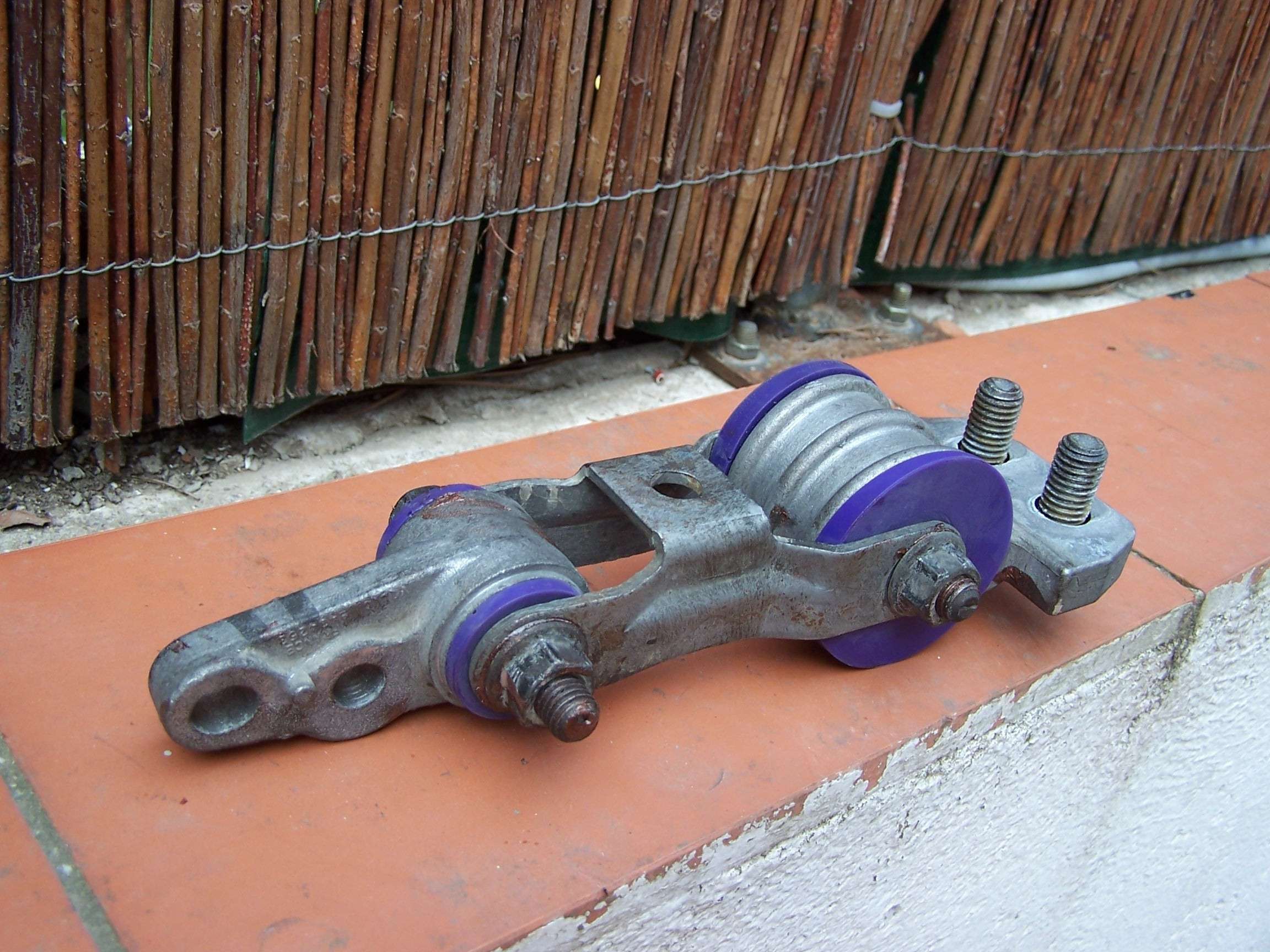

Vamos con las fotos del cambio del silentblock inferior del motor, (el de arriba se cambió a primeros de Agosto), CAMBIADO con 193400 KM
Aqui el Silentblock en el estado que estaba.....¿como nuevo?
Ver el adjunto 4849Ver el adjunto 4850Ver el adjunto 4851Ver el adjunto 4852Ver el adjunto 4853Ver el adjunto 4854
Y aquí el nuevo ya colocado
Ver el adjunto 4855
Una cosa menos, una mejora más.
El precio lo tengo que buscar, pero lo actualizaré, las tuercas de cierre también cambiadas.

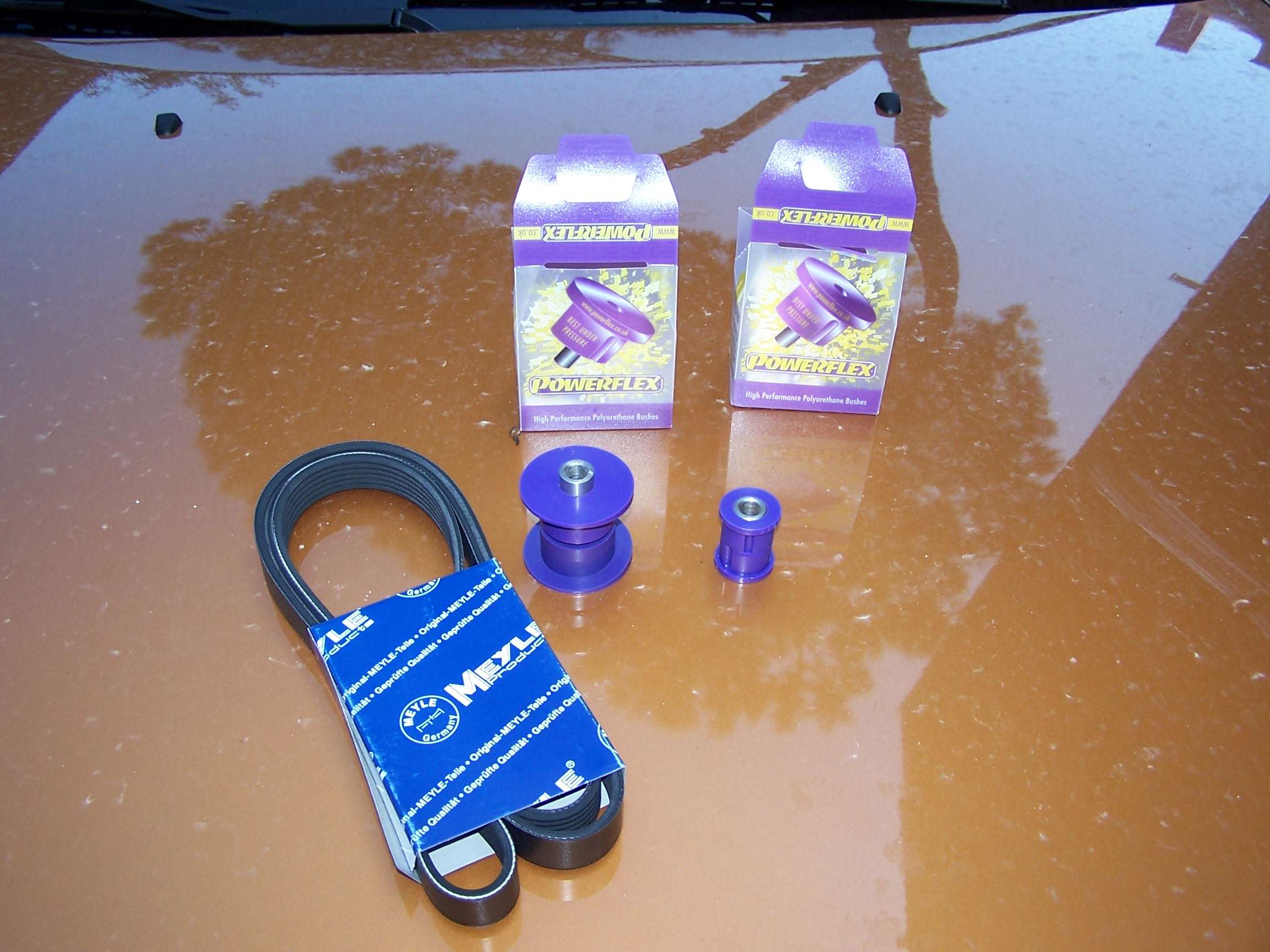

una solucion mejor y mas barata es colocarle los silenblock de poliuretano
son algo mas baratos , fuertes y duran mucho mas
lo mismo para el superior y otros del coche
los tienes en casi todas las medidas
puedes en contrarlos en muchos sitios
http://www.superflex.co.uk/categories.php?cat=76
o aqui
http://www.powerflex.co.uk/products/Volvo-38/t1.html
o este otro
http://www.polybush.co.uk/
don encontrear poluiretano en distintas calidades
como vereis en la barras de torsion delanteras reforzadas se usa la maxima calidad

se cambian facilmente y las puedes comprar en muchos sitios por ejemplo :
lasolucion mejor y mas barata es colocarle los silenblock de poliuretano
o aqui
o este otro

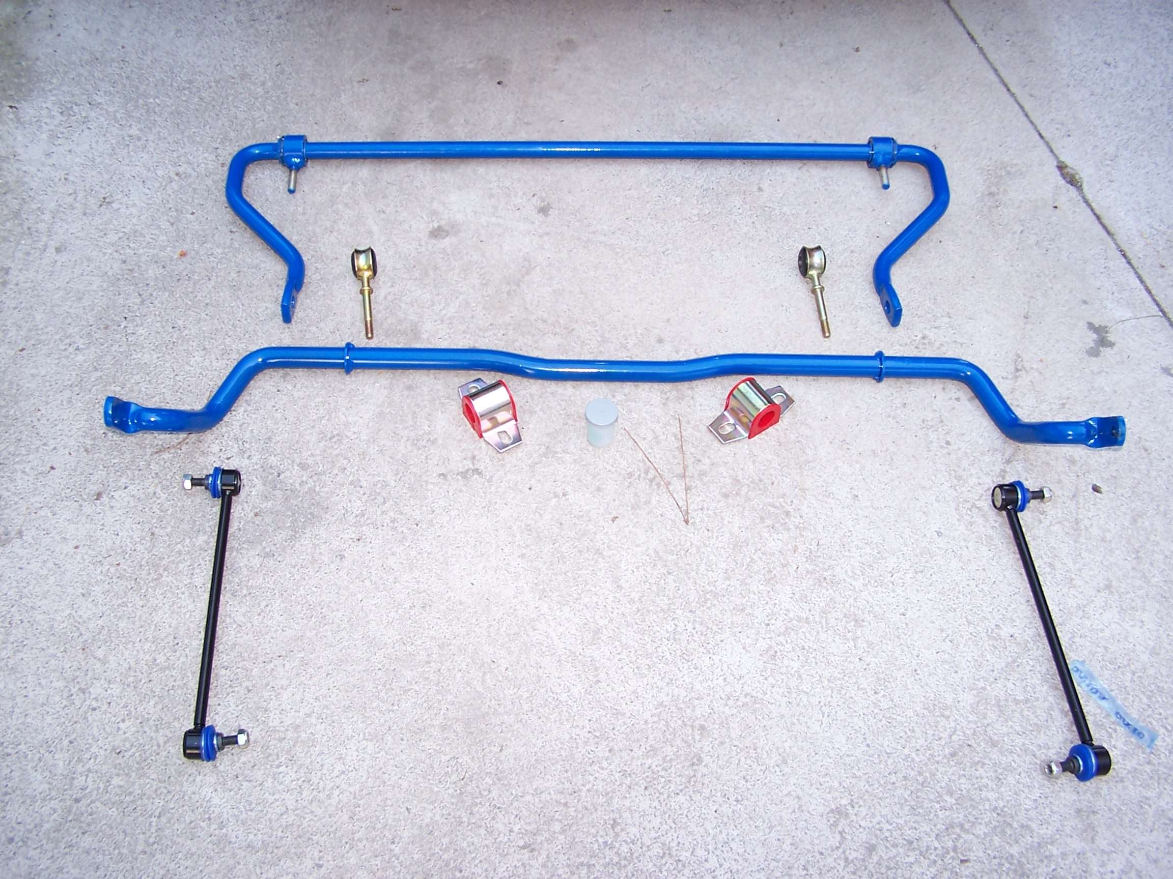

ademas la conducion con las barras de torsion de IPD,los amortiguadores y los muelles de seria
el coche es totalmente neutro,parece un karting grande va por donde tu quieres sin titubear
y eso conservando la altura libre de los muelles de serie .sin ningun tipo de balanceo

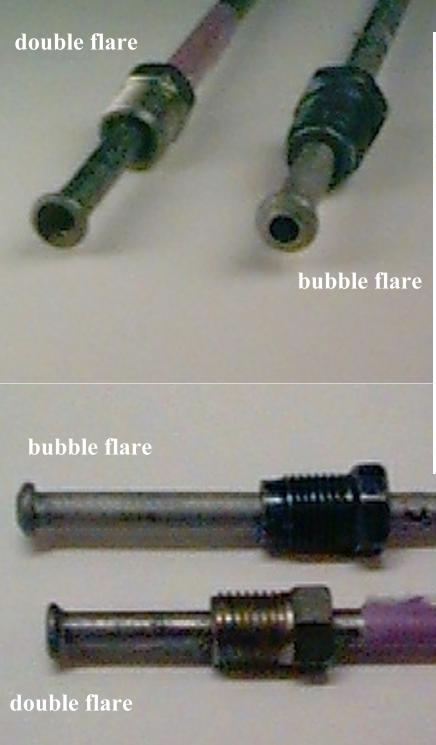

de momento una apreciacion sobre los frenos y el montaje de los mismos
despues de algun problemilla que me retrasado el montaje compartire aqui parte de
mis secretos y dolores de cabeza ,asi que si esta informacion sirve para el que se quiera
montarse unos frenos mi volvo lleva el DIN ISO m10x 1.00 mm
no se lien con las medidas de la terminacion de los tubos de freno hacia los latigillos
a saber existen un par de estandares de terminacion de tuberias de freno :
DIN /ISO m 10 x1.00 mm "buble flare" el comun europeo tuberias de 3/16" o 4,75mm diametro
SAE 3/8" x 28 UNF "45º flare inverted o duble" . el comun en USA tuberias de 3/16" o 4,75mm diametro
DIN /ISO
SAE
