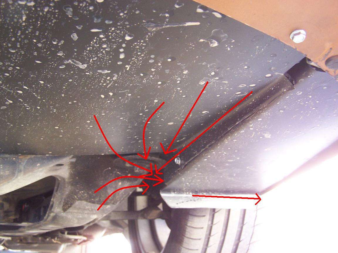

,de momneto el UNDERBODY delantero ya esta acabado y montado
asi que apartir de ahora empezare de nuevo a daros la lata
con mis inventos :)
mi underbody carbonizado

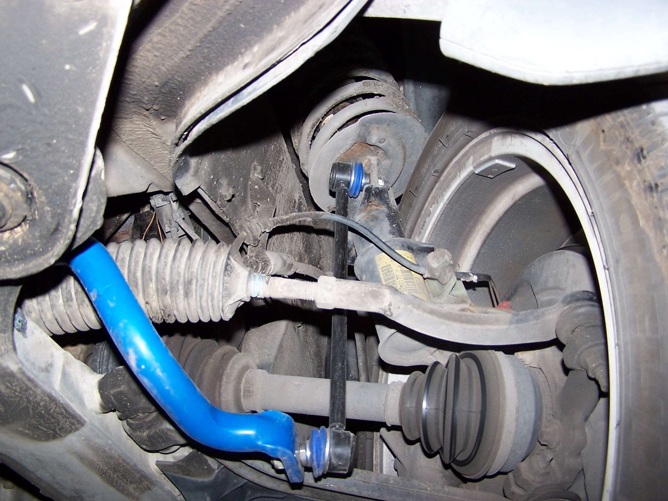

bueno ITV pasada con exito
y con mejor nota que hace año

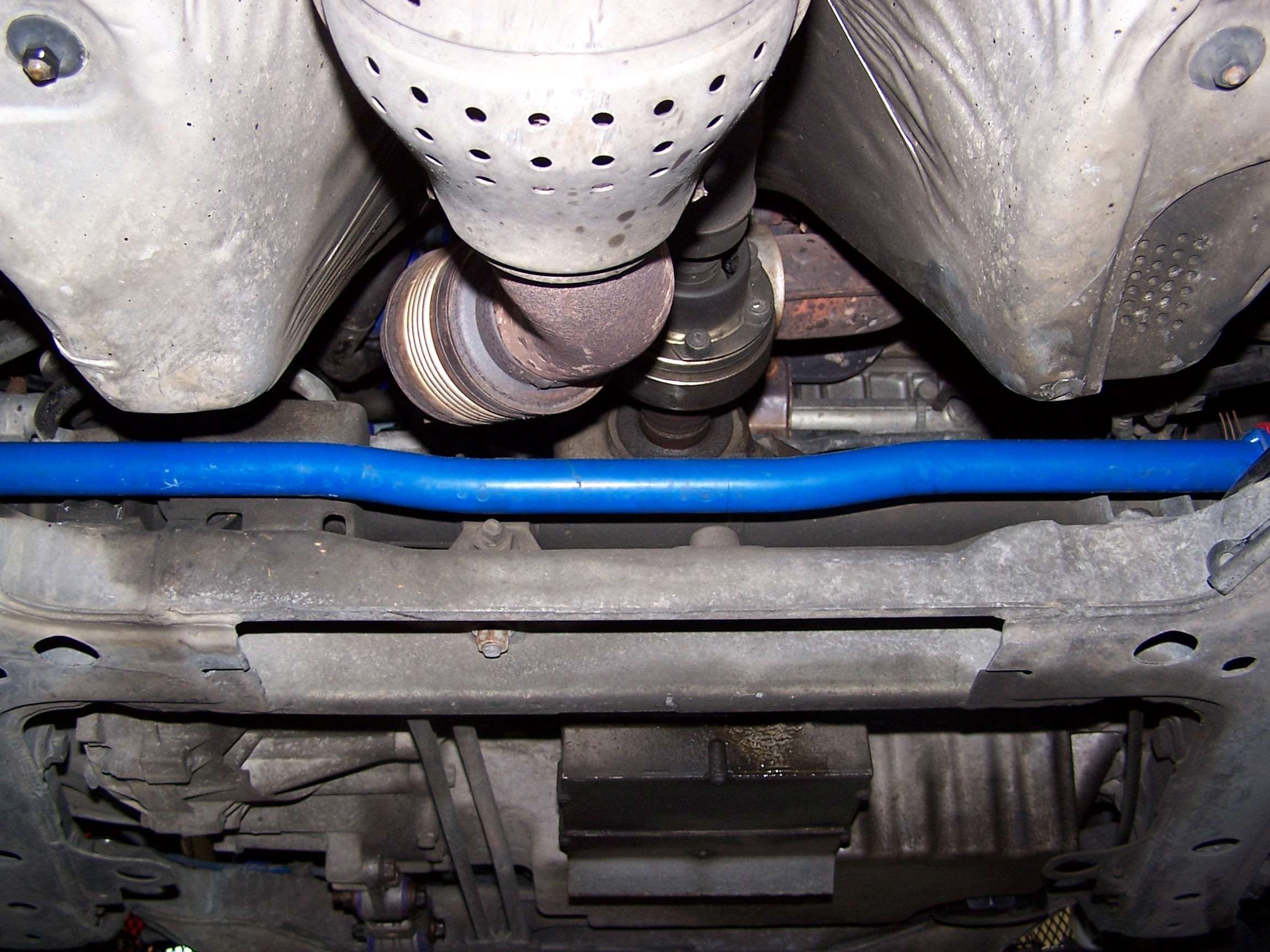

la barras estabilizadoras ha mejorado la suspension ,pasando del 70% al 78%
solo se ha incremetado en 9 milesimas el Co pasando del 1.019 a 1.028
y eso con el MAF nuevo y en proceso de aprendizaje
asi que ya esta el coche ,listo para el STAGE 3 :_dan5::_dan5::_dan5:

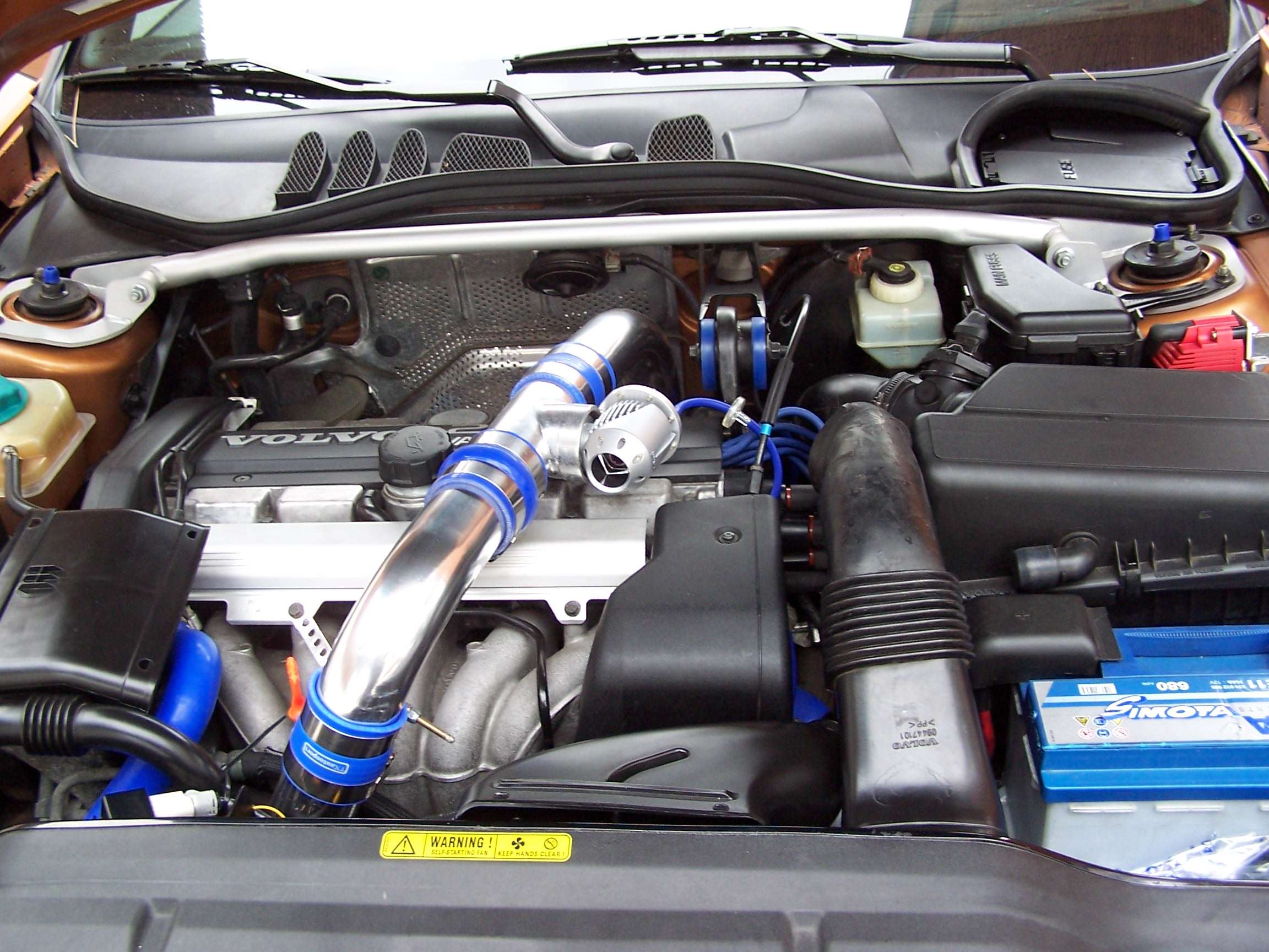

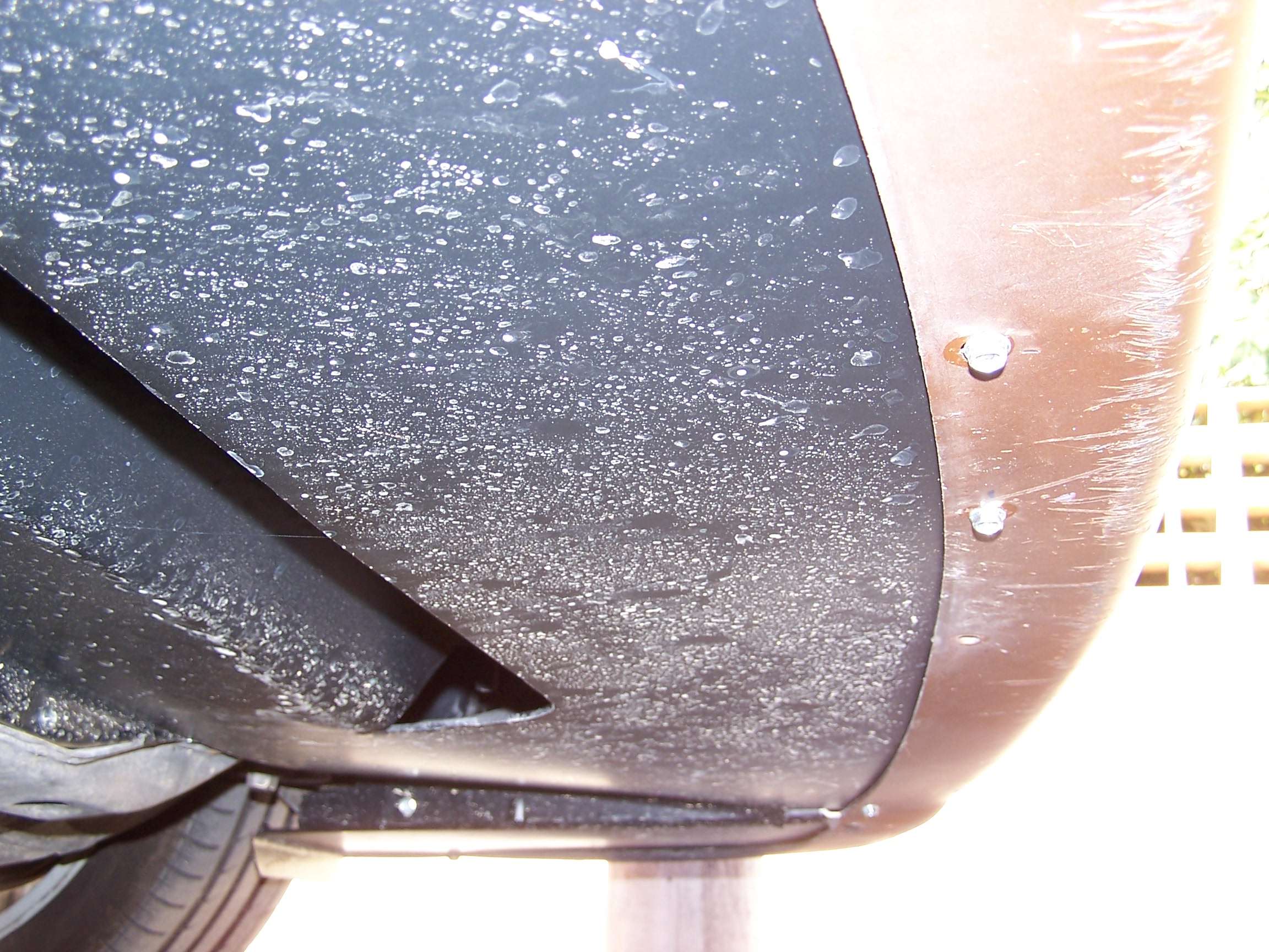

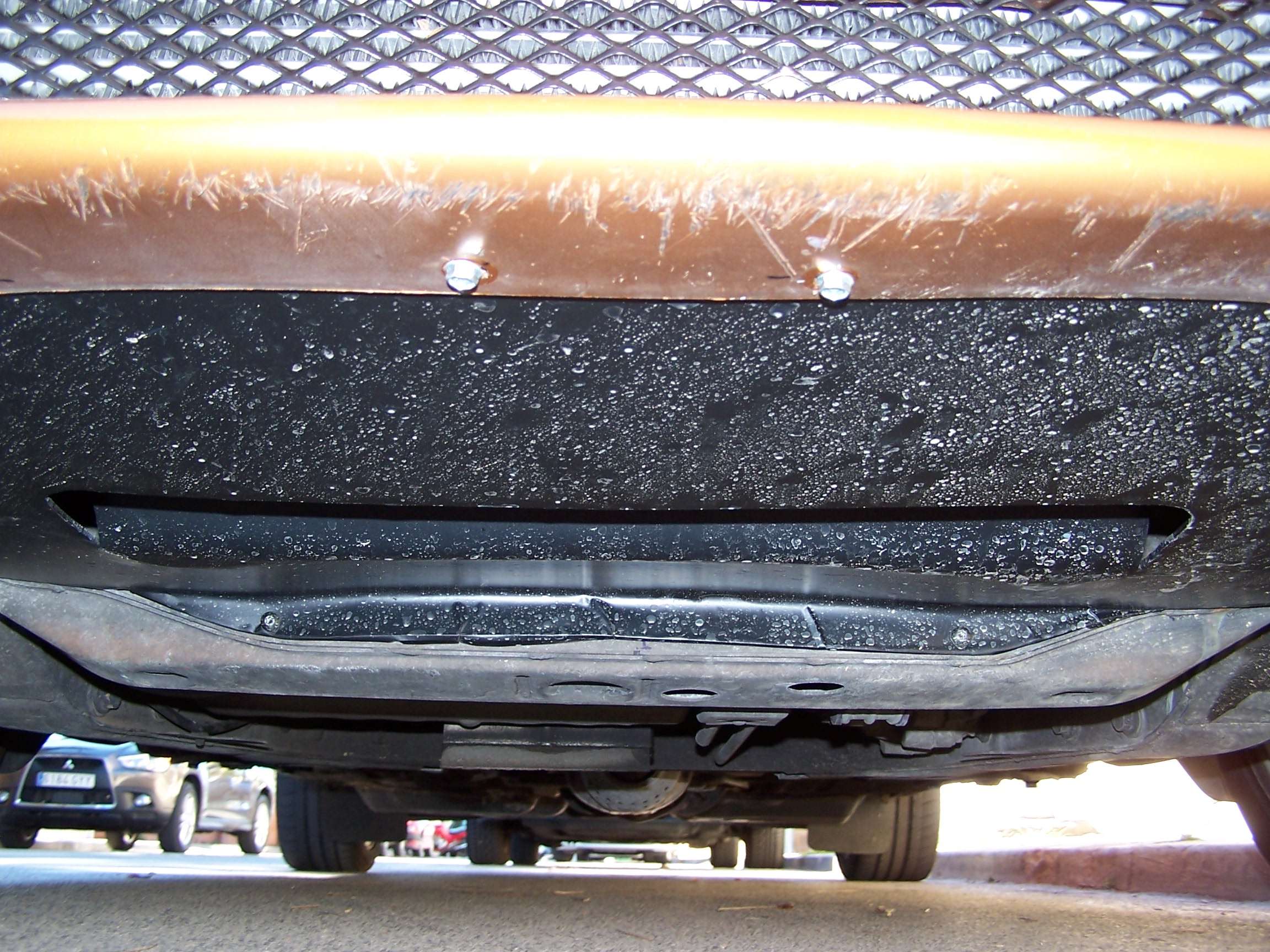

ademas pasada con las novedades de rigor
admision rara rara
barras estabilizadoras color azul discreto

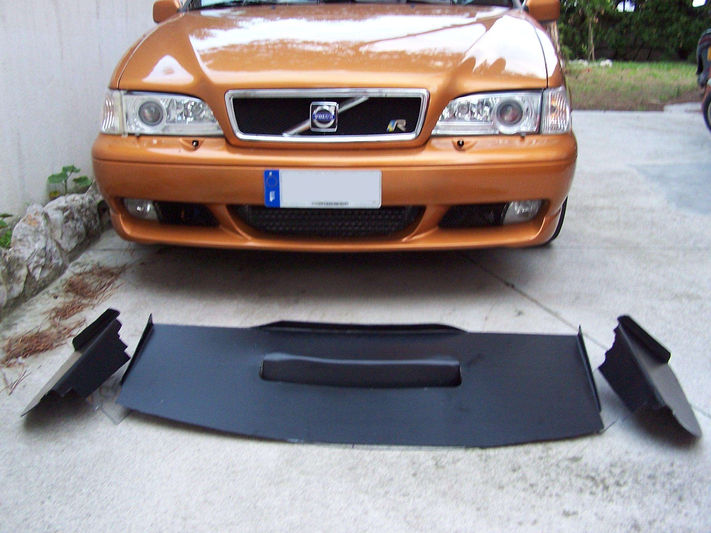

y morro aero chuli envejecido artificial
la apertura hacia arriba falicita el flujo de aire hacia la zona de los frenos
apoyada por la forma de la cuna del motor
y a su vez por la parte superior envia el aire hacia la caja de cambio
y los pequeños difusores derivan el aire hacia abajo y afuera en el frontal de las ruedas
la branque central ademas de dirigir el aire caliente del FMIC hacia abajo y afuera
evitando en parte el aire caliente a los demas radiadores
quedan algunos ajuste finales pero de momento asi se prueva un poco
el resultado una mejora en el comsumo (casi 0.3 ),en la velocidad final y en el ruido generado
me imagino que estudiando mejor todo se puede mejorar .pero es mejor esto que nada
es una opcion a la economia de combustible bastante acepetable a coste reducido y sin muchos engorros
en un diseño crecano al de FERRARI
46,262
que mi madre es eso que le pusiste en la ruta intercooler Rafa??podios que parece una nave!!un abrazo!!

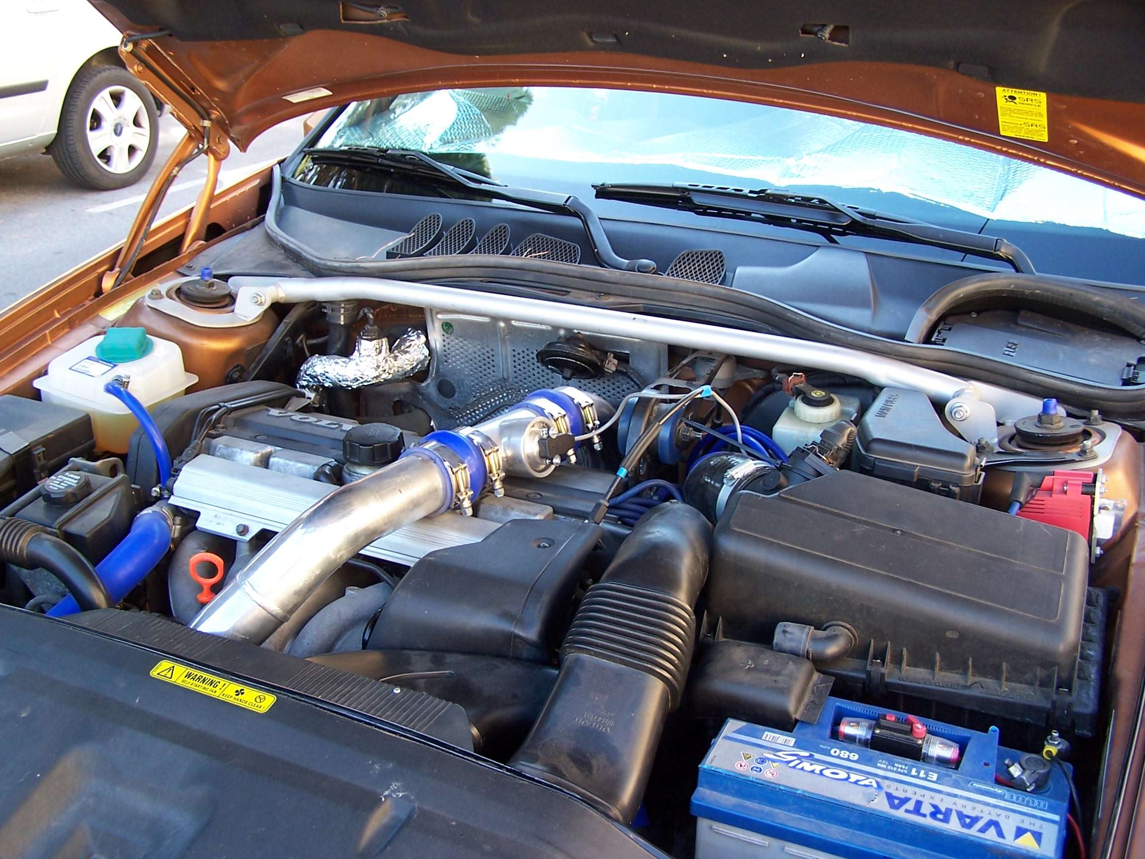

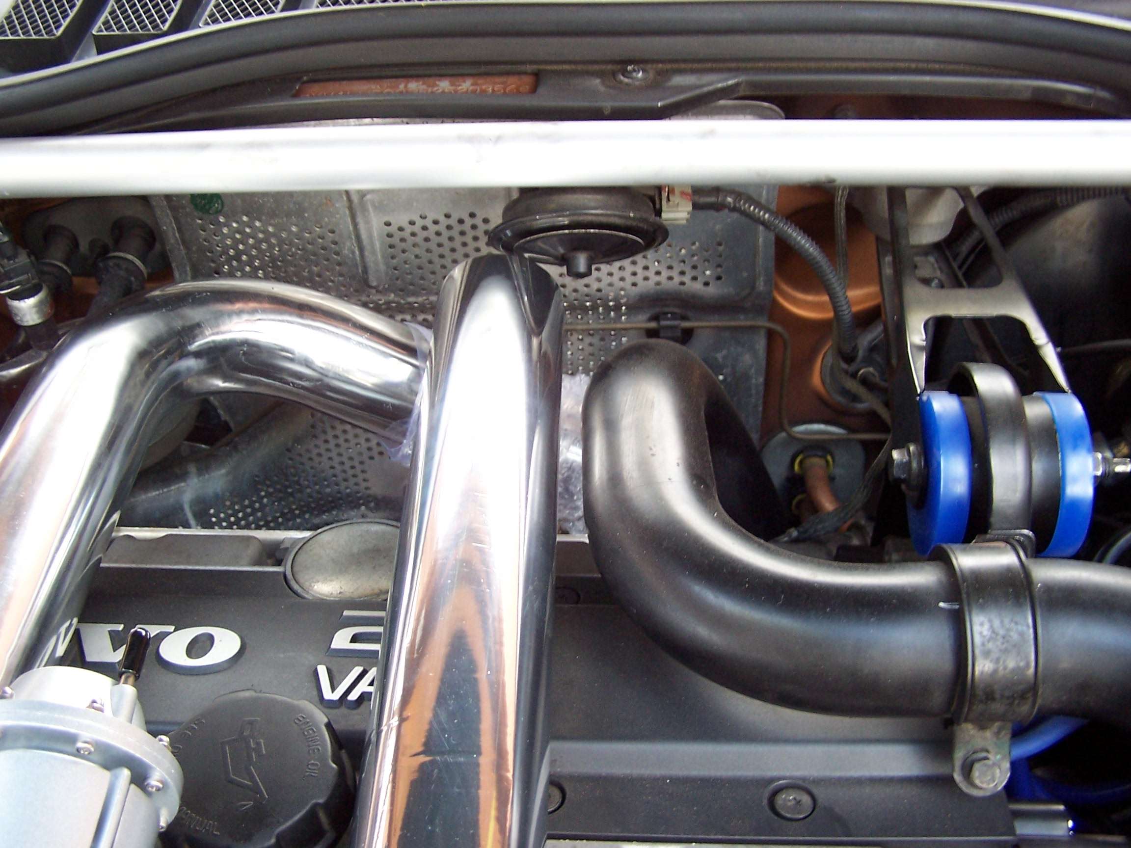

¿Y cuando en la ITV levantan el capó no ponen pegas de ver tanto artilugio??? Porque los tubos del turbo cantan un poco digo yo...
de origen lleva tubos negros de 2,1/8
y los mios son pulidos de 2,1/2 asi que no se nota casi nada la diferencia
la T de la valvula lleva ahora un sensor que es mas discreto que la valvula de descarga HKS
no han dicho nada pues no lleva nada que no lleve de origen :)

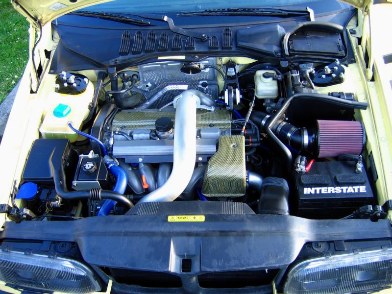

tubos T5 2002
tubos R 2002
tubo T5 R reverse
tubos invertidos para evitar congelamiento
ramaloji motor ccon HKS
ramaloji motor sin HKS
ramaloji reverse
comparativas tuberias originales y 2.1/2
espero que os hareis una pequeña idea
