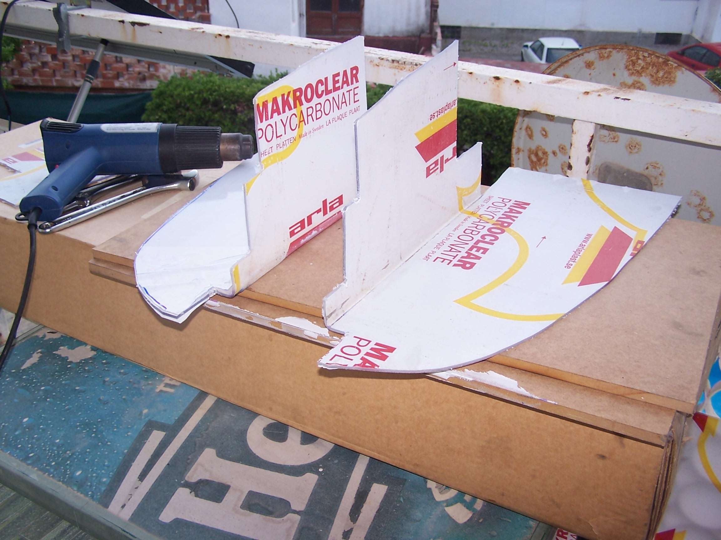

bueno las ganas han llegado este viernes a las 19.oo PM :):):):)
solo era cuestion de saber que hasta septiembre no tengo nada mejor que hacer que mi rancherita :):):):):)

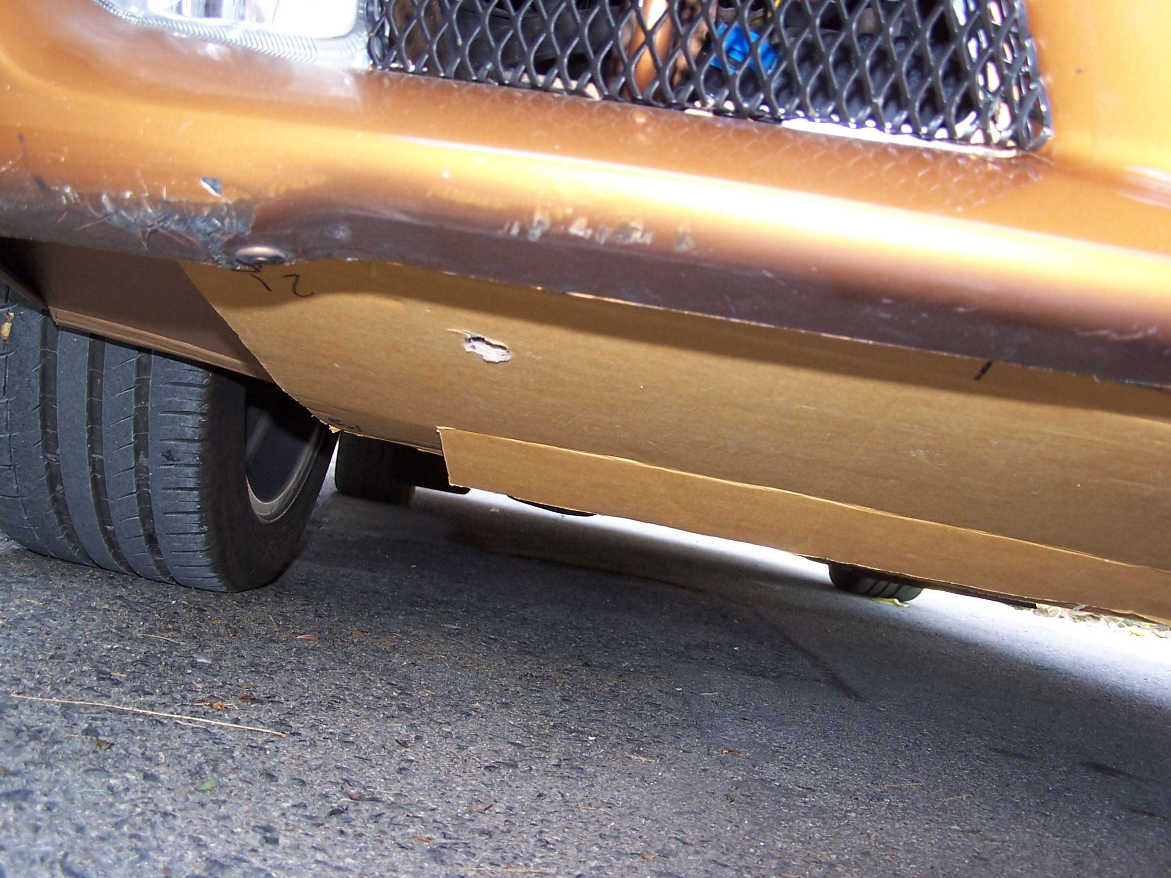

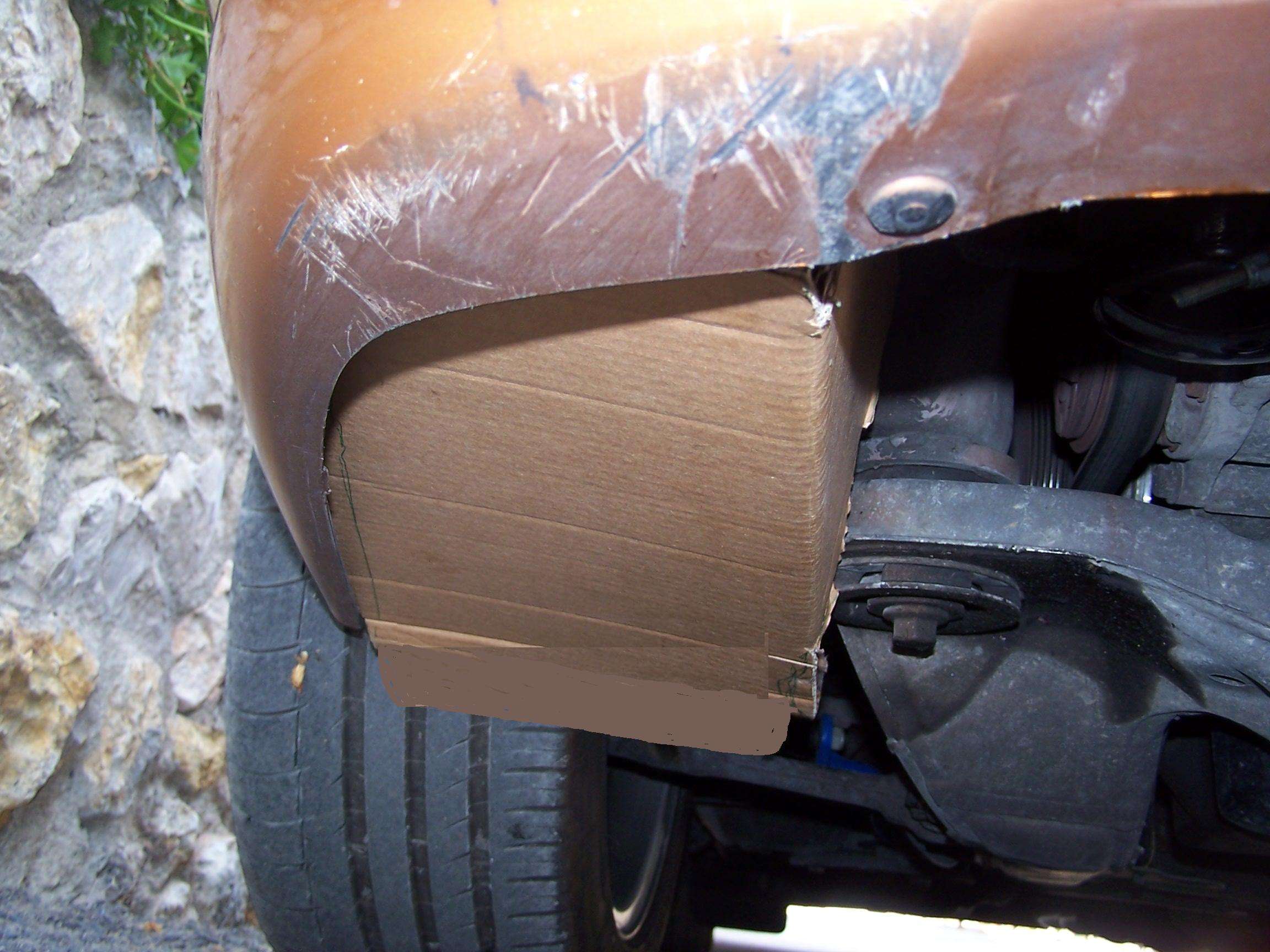

armado de la sierra de vaiven y la pistola de aire caliente
dos planchas der madera para doblar a 90º
acabo de realizar mis dos primeras piezas del
UNDERBODY los frontales del pasa rueda
esta piezas iran colocadas delante de las rueda ademas le tengo presvisto un pequeño deflector
para desviar el aire hacia el lateral ,que terminare de doblar una vez tenga ajustado todo
mañana le toca al panel frontal central
estoy que me salgooooooooooooooooooooooooooo.

Veo que sigue el proyecto!! Cuando vuelva de vacaciones a ver si nos vemos y me enseñas las mejoras.

Una dudilla, por curiosidad más que nada: al policarbonato lo tratas con algún producto posterior al corte para que no se deteriore o va tal cual? Lo compras ya tratado?

al policarbonato no le hare ningun tratamiento ,
es el material que mas a mano tenia para hacer las pruebas
si la cosa fonciona, mas adelante le hare unas tapas moldeadas en fibra de vidrio
o en acabado carbono :)

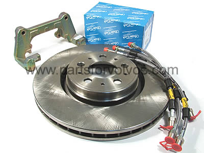

Hola Ramaloji, una pregunta respecto a los frenos??
Cual es el mayor diametro de disco de freno delantero que puedo meter en mi 850 T5-R sin modificar la pinza de freno??
Se, que metiendo el soporte de pinza de un C70 T5 puedo aumentar a 302mm el diametro sin cambiar las pinzas pero queia saber si tambien me valdrian otros como por ejemplo los de 320mm del S80.
Saludos!!
no te puedo asegurar que con esto se pueda montar el disco de 320 mm en tu coche .pedi ayuda a un propietario de un 855 natillas an...kar
para que tomara medidas de su coche,y poder comprovar que fueran las mismas que el v70 y paso de todo
asi que lo deje de lado y me fui directamente al sistema WILWOOD
pero pùedes provar a ver si entra en el tuyo el sistema de 320 mm
http://www.partsforvolvosonline.com/product_info.php?cPath=52_616&products_id=5846
es este equipo

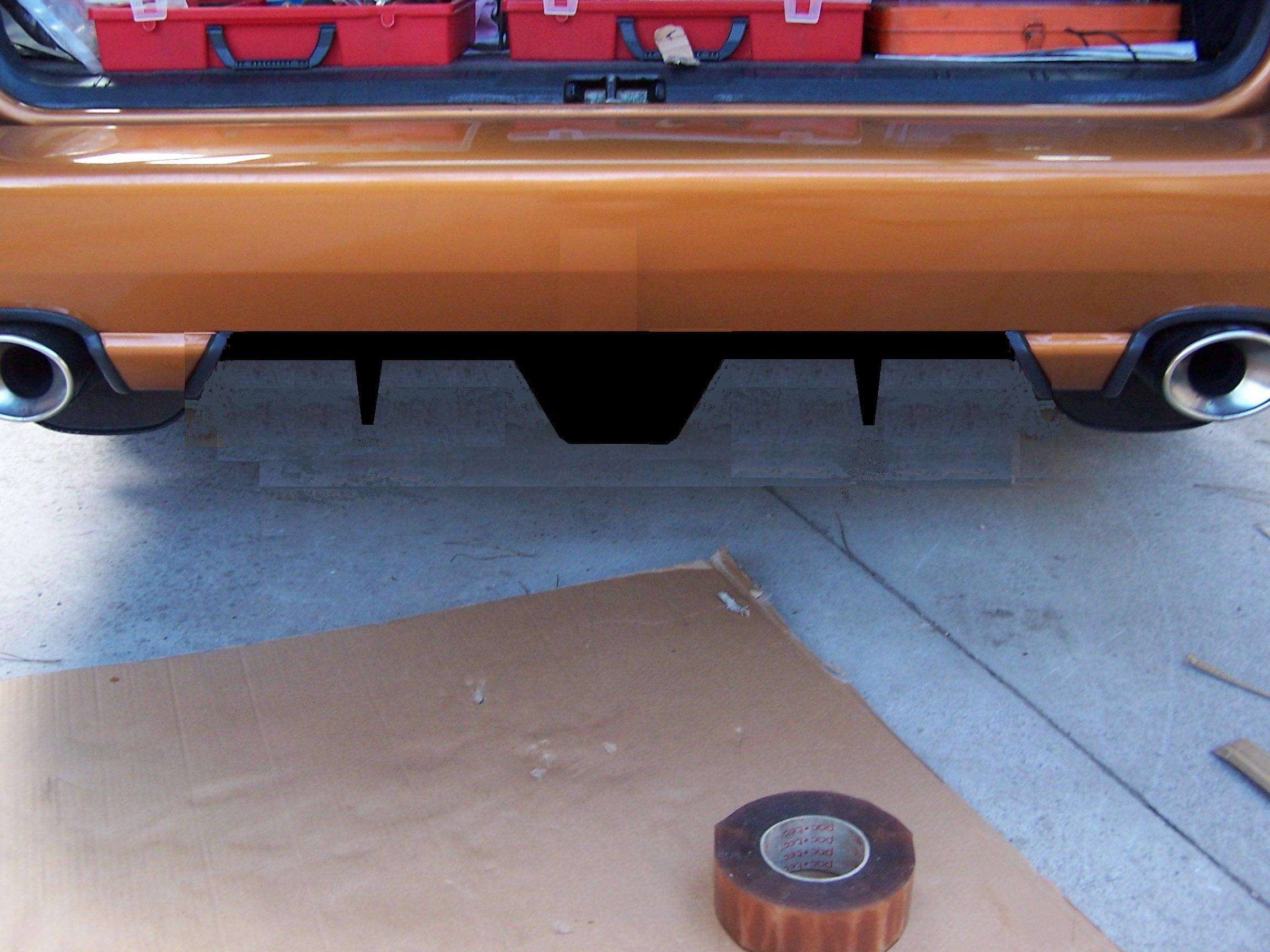

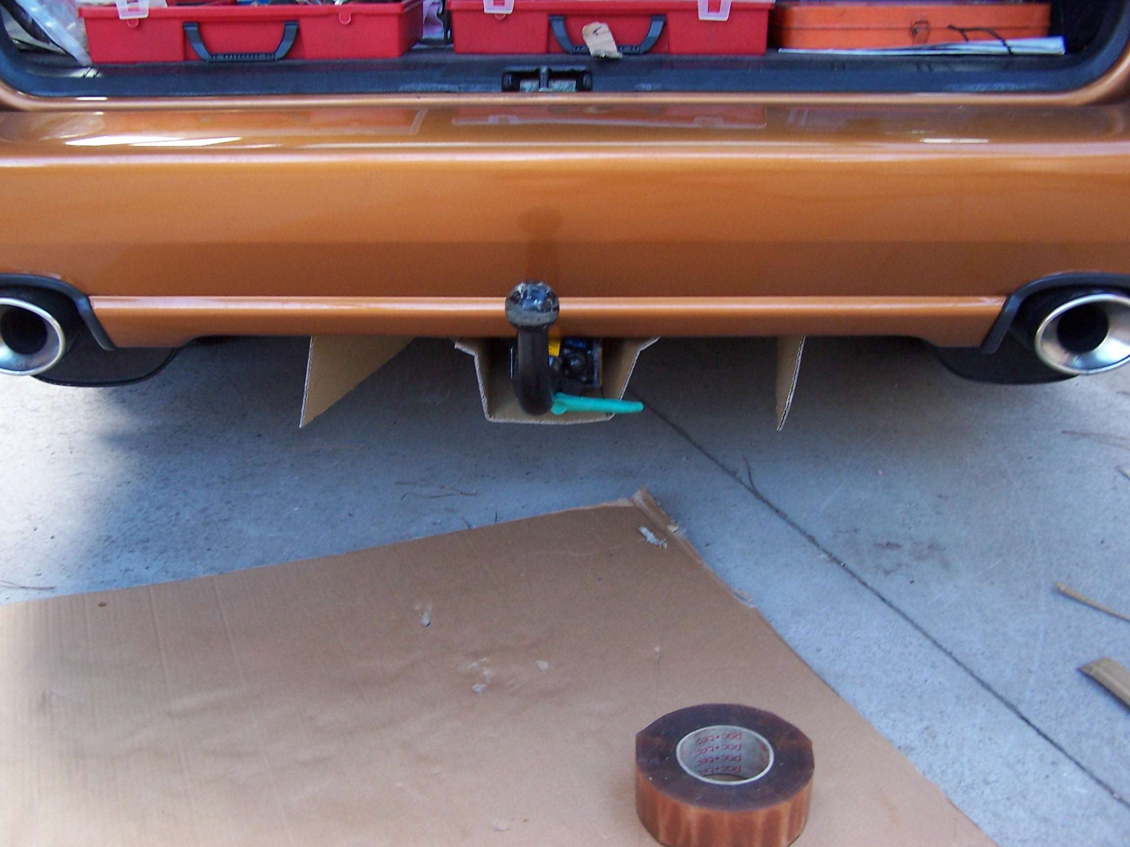

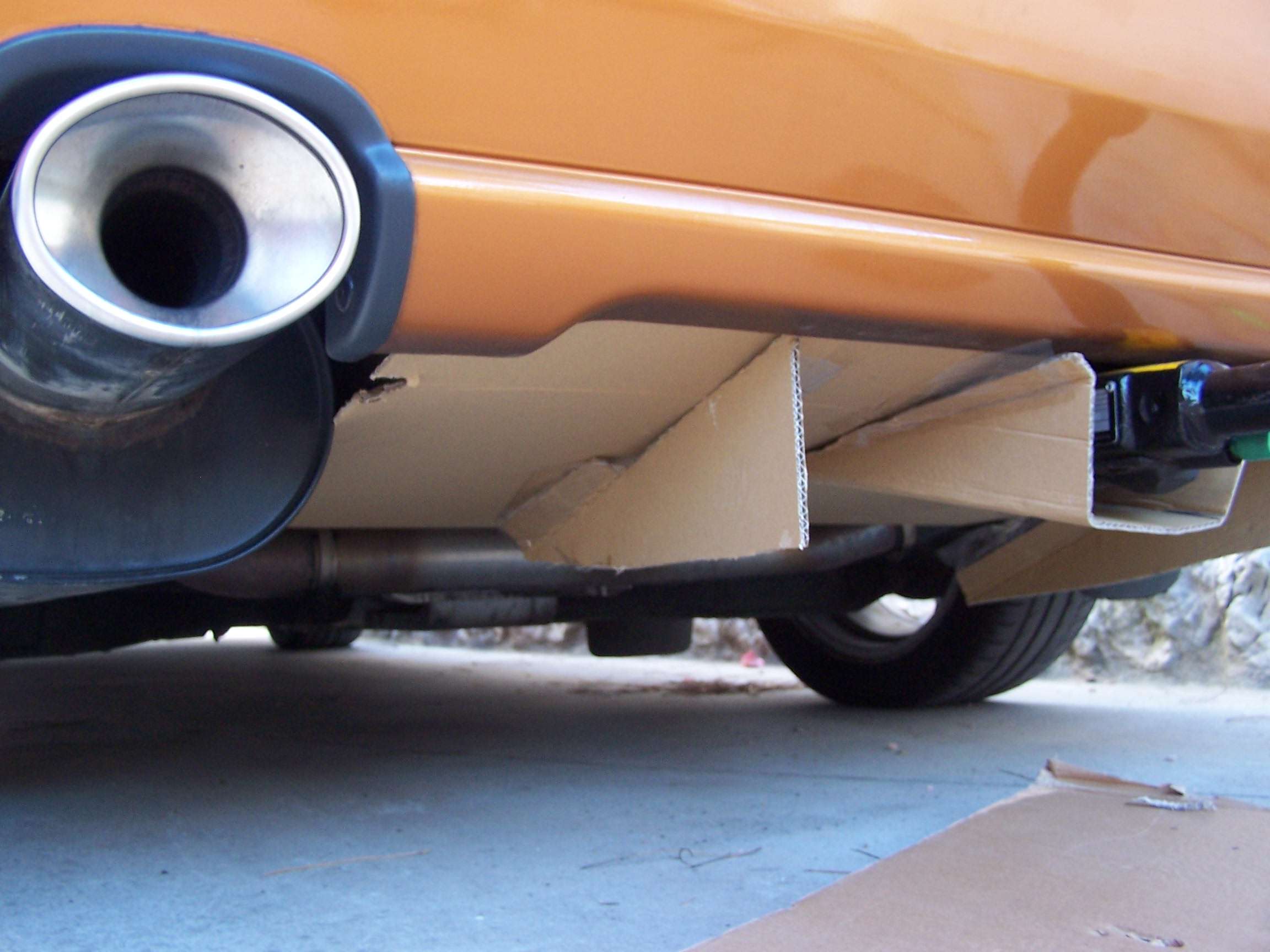

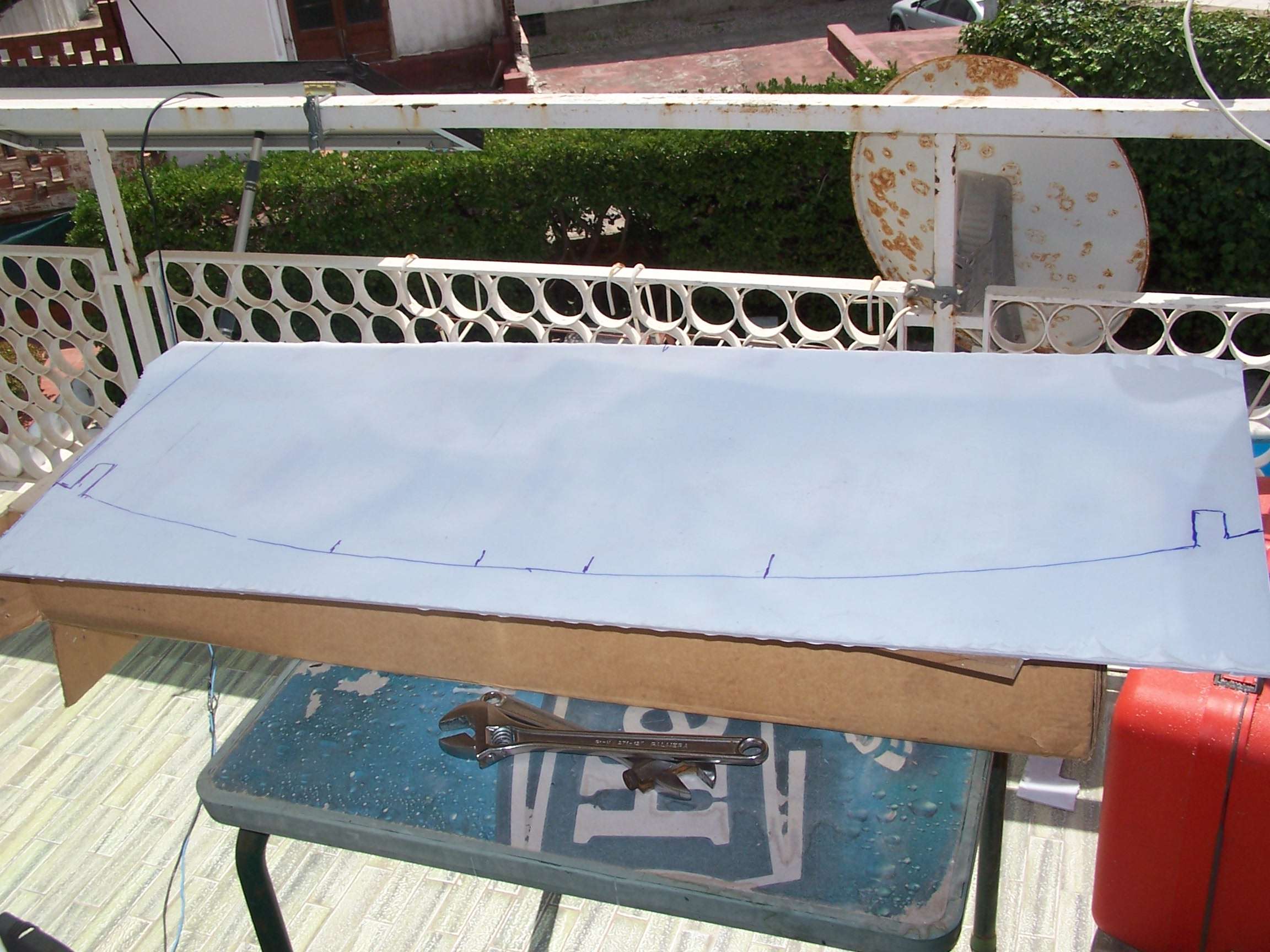

bueno despues de disfrutar de la F1 y la necesaria siesta
me he decidido a tomar medidas del UNDERBODY trasero
y la verdad parece mas facil de lo que pensaba
me he tomado la libertad de imaginar como quedarian un par de difusores :):):)
mi pretension en principio es mejorar la salida de aire trasera sin tantas turbulencias
ni el freno del parachoque trasero pero si funciona mejor de lo previsto puede ser la leche :_bab:

Hola Rafa!!!! como calculas la lonjitud de los difusores hacia el suelo, a ojo?
El calor que despide el escape no fundirá ó estropeará la fibra?
