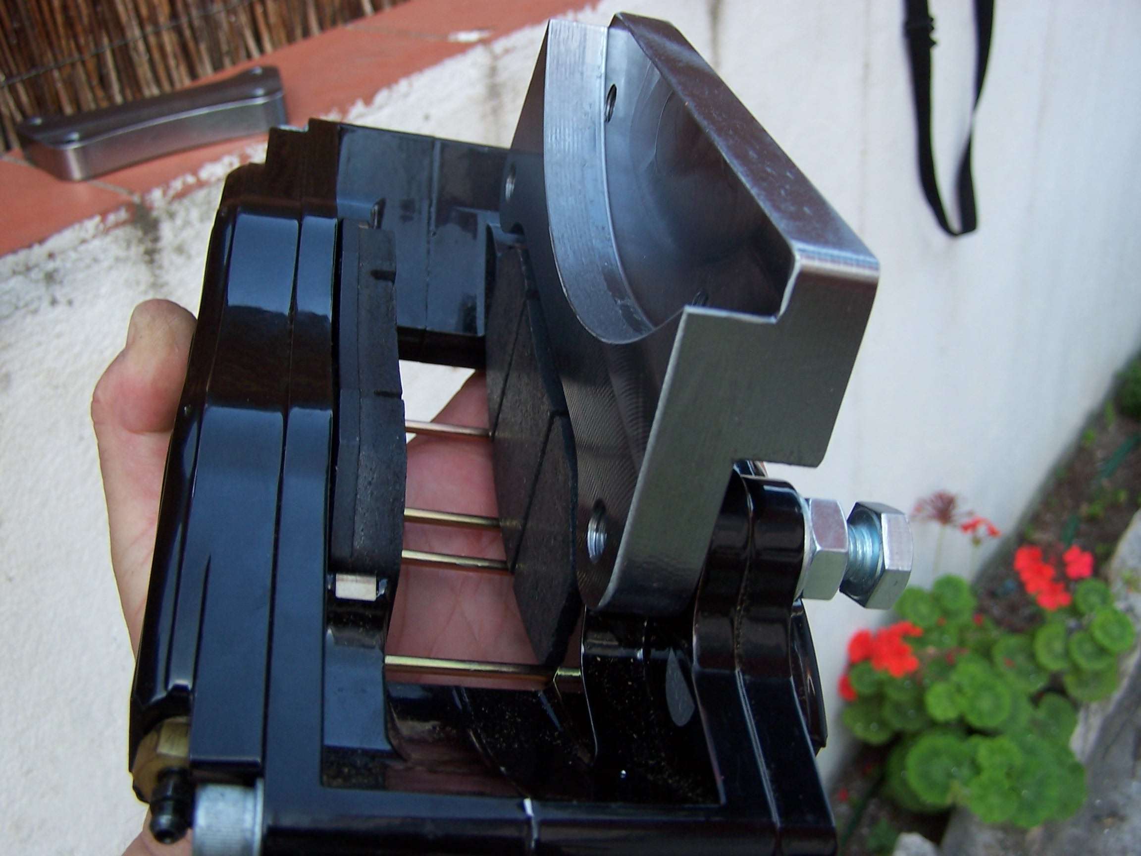

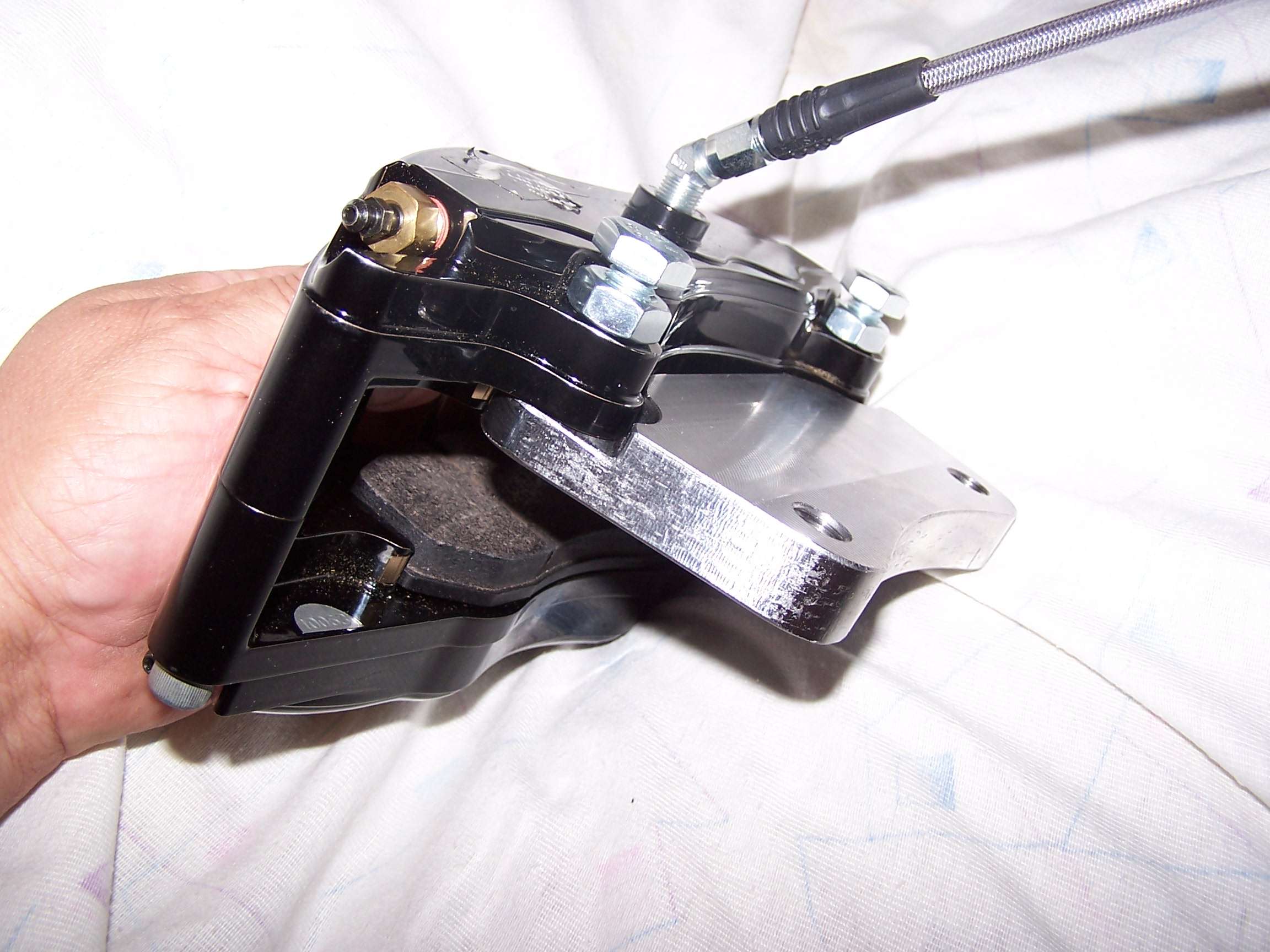

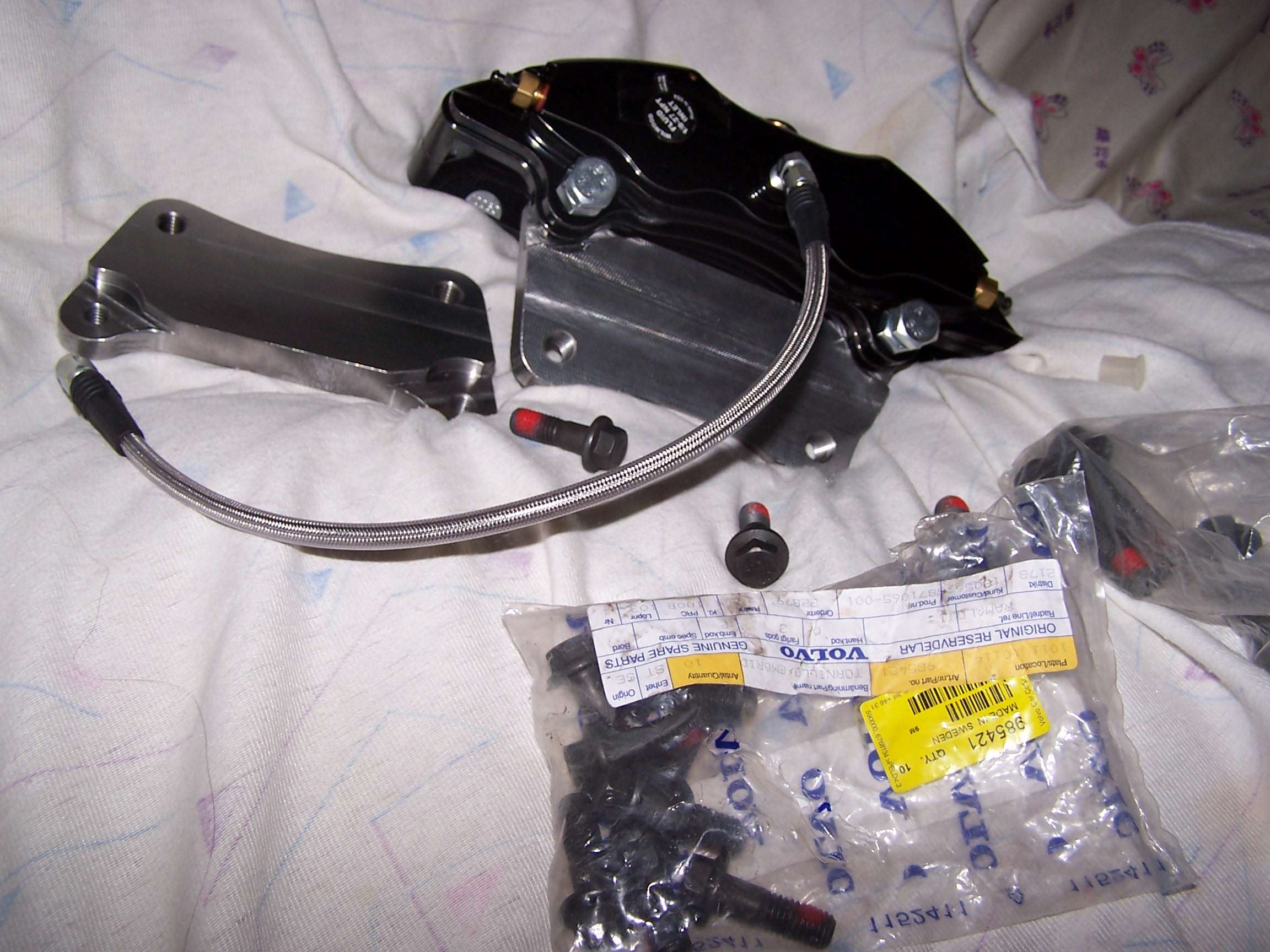

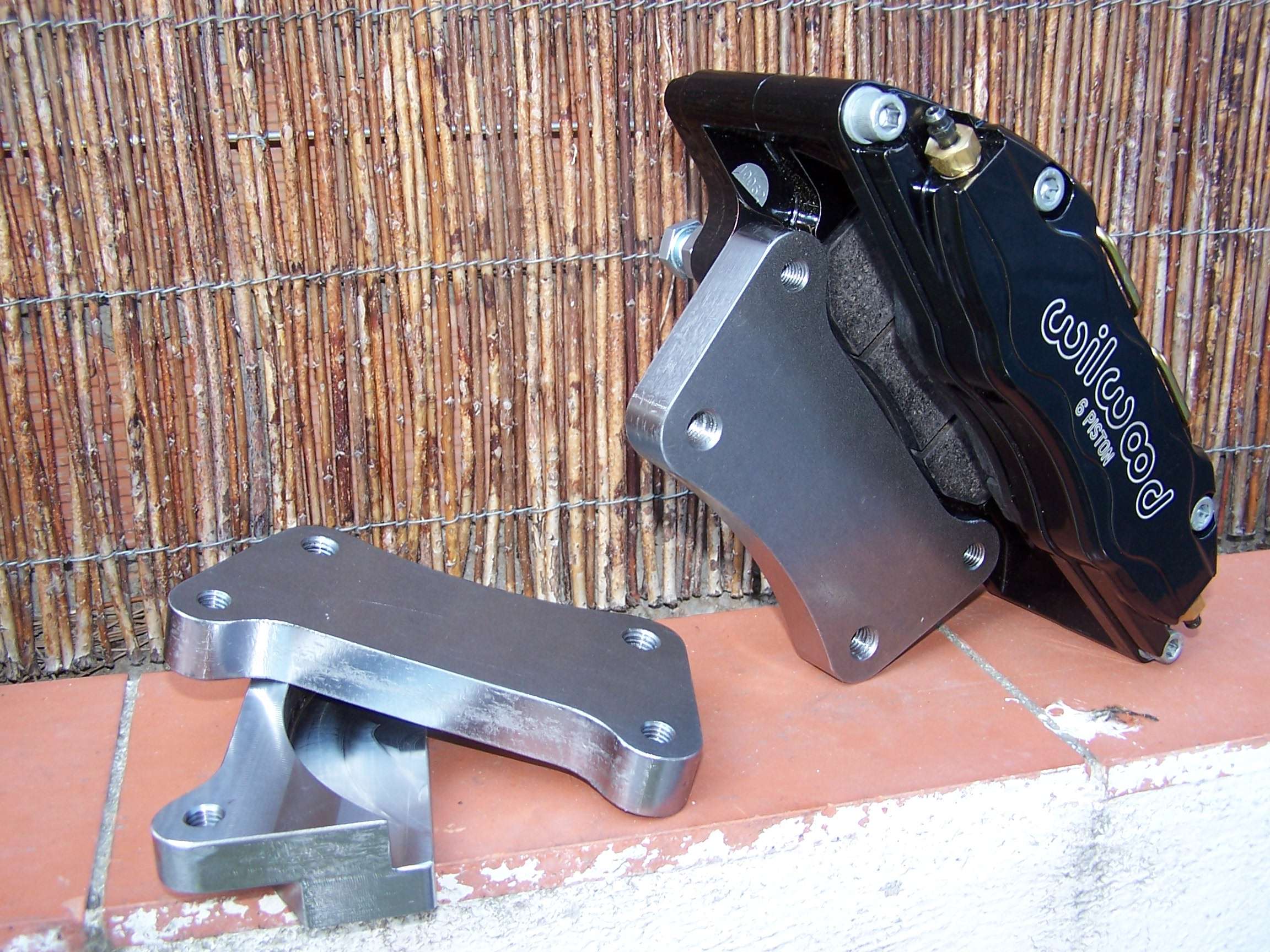

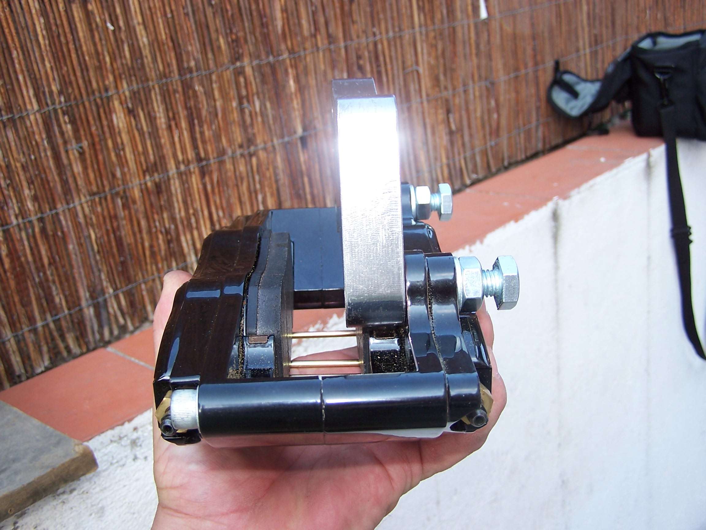

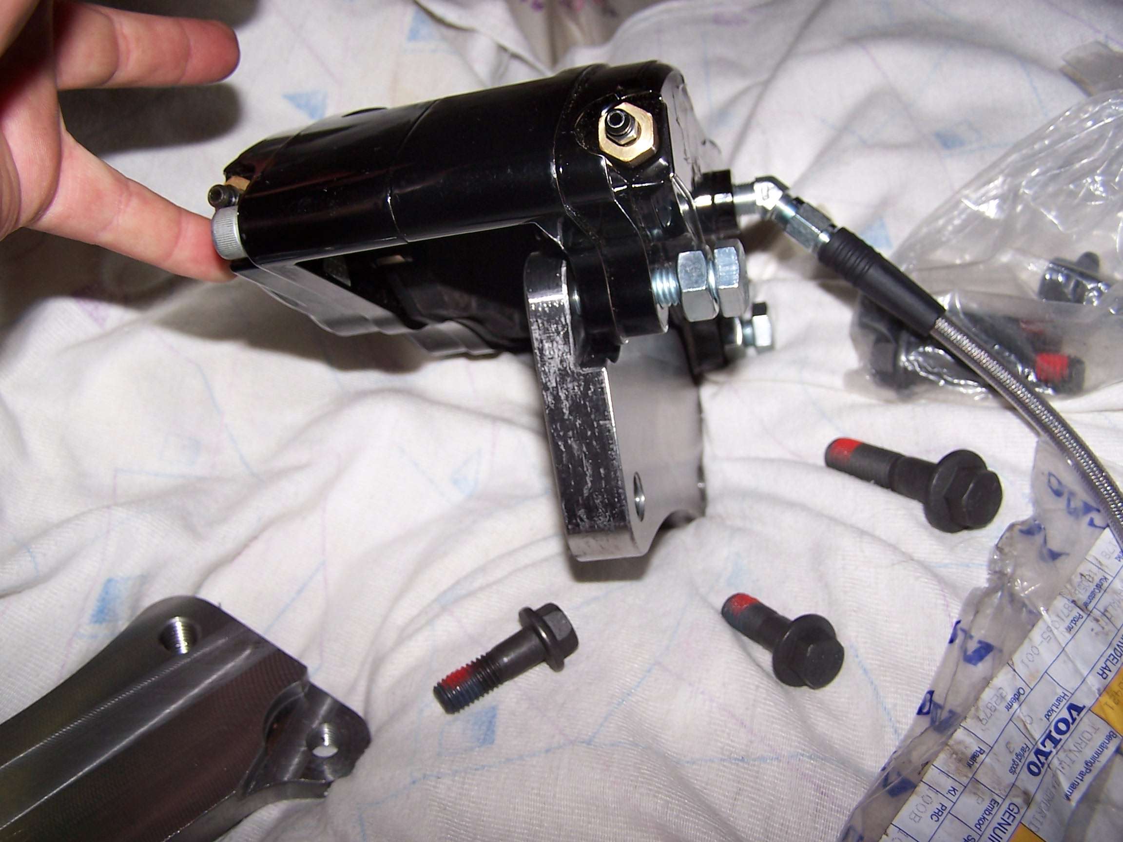

bueno el lunes recojo los braquets ya ajustados al milimetro
ya que aproveche que cambie el rodamiento en QUALITY PENEDES
mas comodamente que en el suelo del jardin para ajustar bien las medidas
aver si puedo estrenarlos para el 14 de juillet ,
