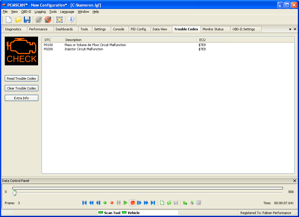

que se lean estos fallos no quiere decir que los elementos esten mal
a lo mejor estan guardados como fasllos porque se han desconectados y queda eso guardado

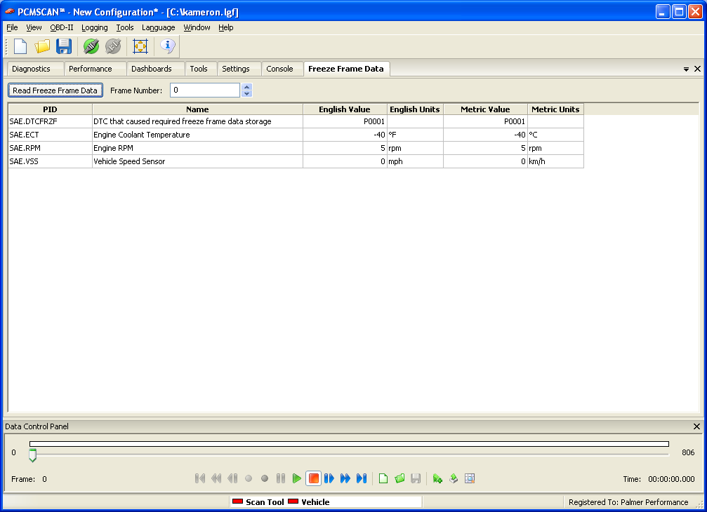

cuando se produce un fallo queda registrado el fraze frame de el momento que paso ese fallo
el fraze frame te dice como estaba el motor cuando paso un fallo ,temperatura rpm velocidad etc
y el tiempo que tienen esos fallos guardados
asi SI sabes que paso
si un fallo del MAF paso con el motor a 0 rpm suele ser cuando desconectas para verlo
pero si falla a 5000 rpm es que falla en funcionamiento
