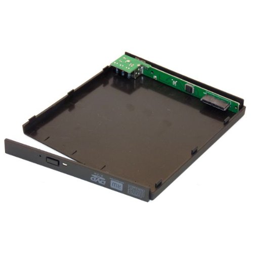

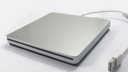

Si lo haces por USB casi seguro que tendrás que buscar alguna caja y carenarla a lo que ya tienes, algo parecido a esto
http://www.amazon.com/Super-Slim-SA...3?s=electronics&ie=UTF8&qid=1320492380&sr=1-3
Para carenarla, píllate de estas http://www.amazon.com/s/ref=nb_sb_noss?url=search-alias%3Delectronics&field-keywords=usb+dvd+case&x=0&y=0 la más barata, que las hay de 3 US$...http://www.amazon.com/External-Slim-Optical-Drive-Enclosure/dp/B004RQ2VBO/ref=sr_1_8?s=electronics&ie=UTF8&qid=1320492380&sr=1-8
