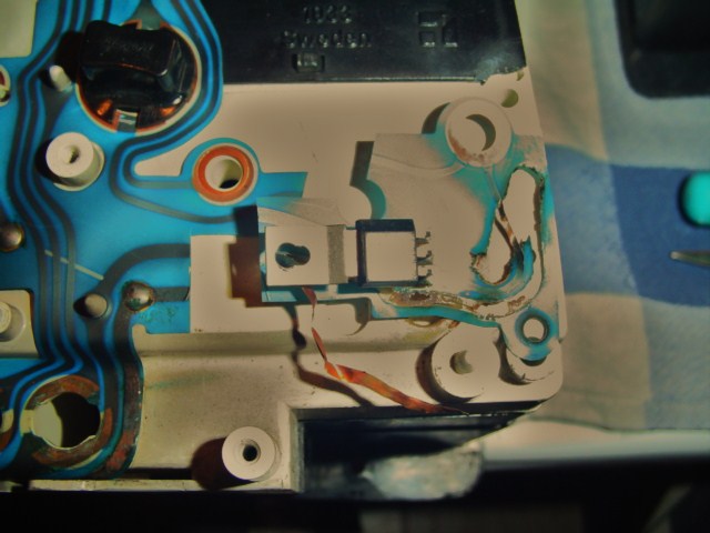

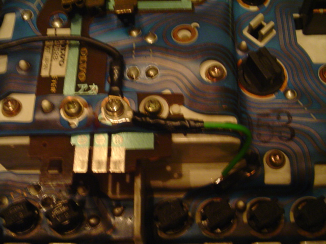

Gracias a Jose, ENCONTRE EL CUADRO ORIGINAL de mi coche, pero tenia 4 pistas quemadas y una resistencia desaparecida, asi que he soldado unos cables y un copiar pegar de otro cuadro. por lo que lei en internet es mas facil soldar estas cosillas, echando un punto de estaño en la pista otro en el cabel por separado y luego unir y ha sido muy facil.
destrozo derecho, corte esta parte
lijo un poco las pistas para soldar
aqui soldado ya el corta pega
y este otro arreglo
mañana probare a ver si funciona el termometro y el control de crucero

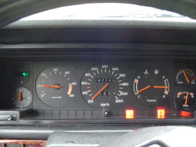

lo he conectado esta mañana y funciona el cruise control y termometro, como mola, pero la temperatura de motor y volumen de gasolina,no. asi que tengo que seguir arreglando.
Una pregunta, ¿dónde pillastes el cruise control?
¿cómo supistes hacer el montaje? por que me ha resultado imposible encontrar los esquemas para saber exactamente como montarlo!!!
¿Y el indicador de temperatura?!! [chungo]
el cruise control venia con el coche, pero como tenia una toma al cuadro y el mio no es el original no funcionaba. pero tiene que ser un jaleillo ponerlo.
el termometro encaja en el cuadro y tiene un conector con 4 cables, es en plan led verde de los 80, pero creo que sera facil instalarlo un sensor corriente y poco mas

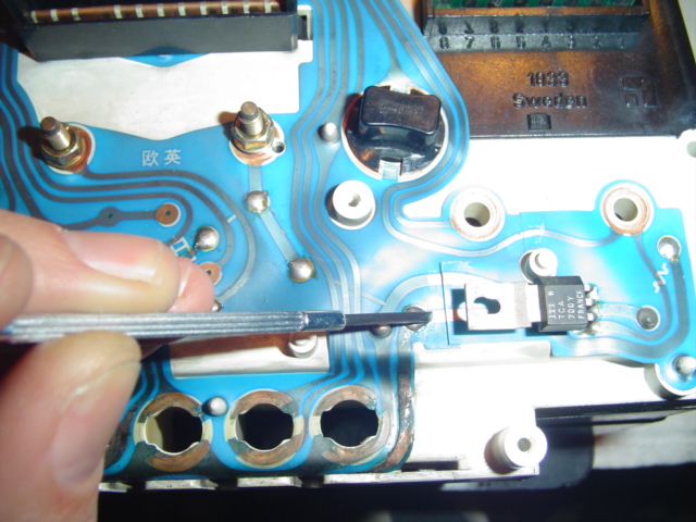

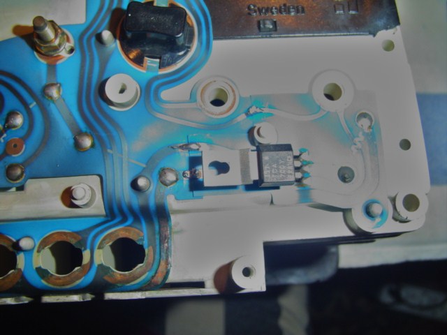

No tengo el esquema eléctrico del 760 pero en el 244 me pasó algo igual y la temperatura del motor e indicador de combustible van alimentados "aparte" por ese integrado TCA 700 que estabiliza la tensión a 10 voltios así aunque varie la tensión de la batería no les afecta a su indicación.
Comprueba si va ....lo malo es que nuevo en una tienda de electróncia me pedían 34 €,luego suerte que tenía otro en otro cuadro....
me interesa mucho lo que dices, ayer estuve haciendo mil probaturas, solde todos los puntos de soldadura originales por si fallaba por ahi y nada, el cacharro ese que dices supongo que sera una especie de cuadradillo con tres patas soldadas. como puedo comprobarlo? conectando el cuedro y midiendo la tension que sale?
probe a soldar las pistas, a soldar cables en vez de las pistas, y ya no me quedaban mas que 2 caminos, que los conectores midieran algo por resistencia y yo la cambiara al meter cables o estaño o que los pines del cuadro esten cambiados a posta, pues llevo un cuadro de la seri 200 y no va igual

El integrado si es ese de 3 patillas , la central es la de masa , desde ahí a una de las patillas de las esquinas (no me recuerdo ahora si es la derecha o la izquierda) debería darte la tensión de la batería , y respecto a la otra aproximadamente 10 voltios , así ya sabes si es defecto del integrado (le llega tensión de entrada y no da los 10 voltios a la salida) o ya no le llega la de la batería .
Yo en el del 244 como tenía el esquema lo pude sacar y probar con una fuente de alimentación , del 760 no puedo ayudarte mucho más ya que no tengo esquema.

El piloto rojo de la temperatura puede ser porque esta a cero o bajo cero
te indica posible hielo en la calzada!!!!
[mmhh] [mmhh]
Como dice matías, ese led rojo es para indicar precaución, suele ser a partir de +2ºc hacia los grados negativos.

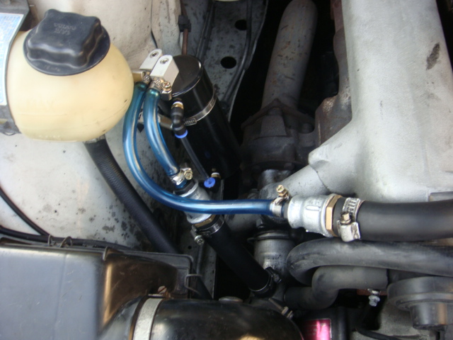

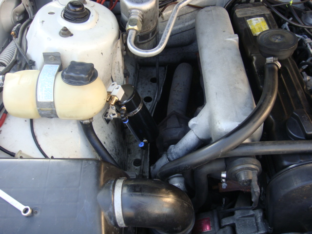

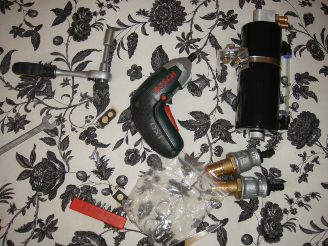

he comprado un oil catch can (no se como se dice en español), para recoger el aceite que sale por la tapa de balancines hacia la admision, asi dejo de quemar aceite y ensuciar turbo.
tambien le voy a poner un fltro entre la botella del limpia y los aspersores, y es que los limpio y cada dos por tres se taponan, se lo pille a un s80 del 99 . y una valvula antiretorno para el agua de los limpias que la mia goteaba, le puse una t normal y tarda en salir el liquido un ratito.
Hoy me ha sobrado un poco de tiempo y he instalado el bote, no ha quedado mal, a ver que pasa...

Parte de lo del aceite esta localizado, venia de el tapon encima de la tapa de balancines estaba rotisimo y el vapor que sale mezclado con aceite me embadurnaba el motor. Ahora ira al bote.
