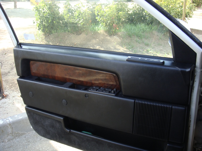

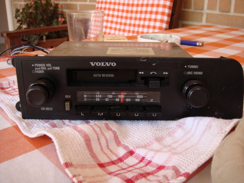

he cazado hoy en la torre, 4 paneles de madera de las puertas, y son de madera de verdad 8), 2 intermitentes laterales transparentes, una radio perfecta de un serie 200, preciosa y 4 alfombrillas negras casi nuevas
pero dios que calor, 35º y yo al sol, ha valido la pena, mañana pondre alguna fotillo cuando lo instale
los paneles de madera
la radio

Lalo te cambio la radio esa de la serie 200 por otra original VOLVO...
es para uno de mis 240´s..... [rezar] [rezar]
puedes elegir entre 3 o 4 que tengo!!!!!! [ok] [ok] [ok] [ok]
OK.
Te pongo unas fotos a ver cual te gusta!!!!! [ok] [ok] [ok] [ok] [ok]

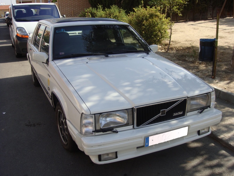

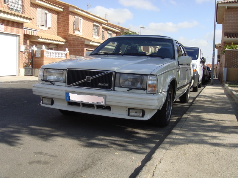

unas fotillos de como ha quedado el exterior, intermitentes frontales y laterales blancos, sin tapabujes ;D

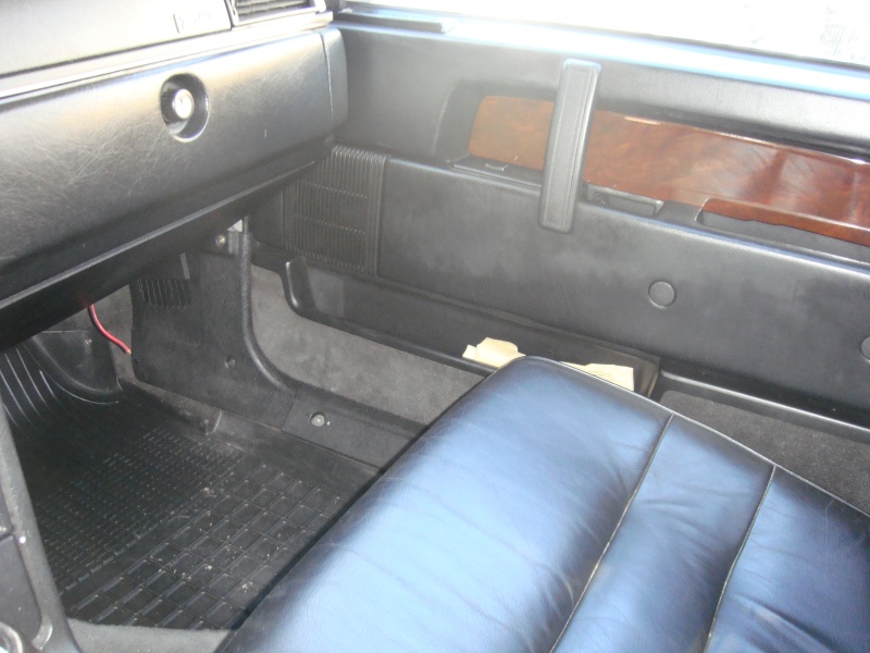

y aqui alguna del interior, con los paneles de madera en puertas y en botonera.
El volvo está estupendo!!!!
Más fotos más fotos!!! [cupi] ;D >brind>

Como me acuerdo de ese VOLVITO!!!!!! [ok] [ok] [ok] [ok] [ok] [ok] ;>) ;>) ;>) ;>) ;>) ;>) ;>)
Lo tienes precioso!!!!! >::: >::: >::: >::: >::: >:::

te pongo las fotos de los radiocasset. ;>) ;>) ;>) ;>)
Ahora al ver las fotos me he dado cuenta de que estan con un poco de polvo de estar en la caja..... ::) ::)
lo de la adimision, que me tomaba aire caliente cerca del turbo, como no funcionana el termostato de la admision cogia aire caliente, lo he puesto en un post por si a alguien le pasa. lo de la radio me lo pienso y te digo algo, no se si dejar un toque retro o mejorar el sonido ::)

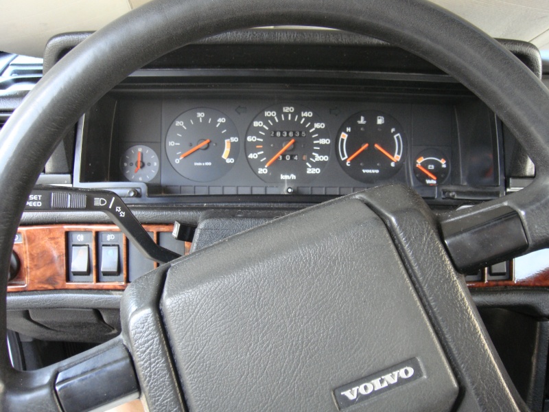

Tenia un problema de calentamiento en autopista, raro raro cuando mas aire entraba se calentaba el motor quedandose a 2 milimetros de la raya roja, en ciudad iba perfecto. asi que cambie el termostato, cambie la bomba y no mejoro. al final cambie el radiador y ha mejorado muchisimo. no me acaba de convencer asi que cambiare el sensor de temperatura de paso.
cambie todas las bombillas del cuadro y de cortesia y ahora luce como se merece. la unica bombilla del cuadro que no puse es la que avisa de bombillas fundidas pues estaba encendida siempre.
