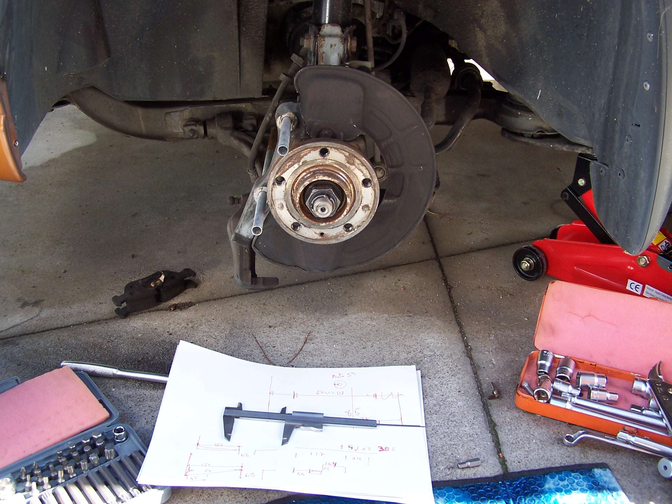

despues de analizar todas y cada una de las posibilidades de mejora del sistema de frenado par la R
me he decidido por un sistema de frnada WILWOOD con pinzas de 6 pistones delante y de cuatro detras
con discos de S60 R atras rebajados a 320 mm
la relacion de posibilidades analizadas son estas
1ª cambio de latiguillos por unos metalicos ,liquido nuevo y pastillas .opcion muy economica y suficiente
2ª cambio de disco por unos de 320 mm .brakets nuevos y lineas mas largas ,sistema usado por volvo para el
kit sport y que ya no tiene en españa en catalogo ,es el sistema usado por la policia inglesa la mejor opcion
y mejor relacion calidad precio se puede localizar por internet
3ª cambio del sistema completo de frenos por el sistema del nuevo v70 R original volvo carisimo mejor vender el coche
y comprar uno nuevo
4ª ir al mercado de AFTERMARKET aqui tenemos varias opciones con disparidad de precios y resultados dispares
dentro de ests posibilidades tendriamos
1. cambio a sistema porsche ,o sea BREMBO buena opcion .y mas barata que la original
racambios faciles
2. WP PRO buenisima opcion DIY con un kit para delante y atras de 6 pot y posibilidad de montaje
en llantas de 17" discos de 320 mm y 18" discos de 336 buenos bonitos y pero dificiles de recambios
3. AP RACING buena opcion pero cara carisima Y en el fondo con partes de WILWOOD
recambios a buscar
4 , WILWOOD para mi la mejor y mas variada oferta con multidud de posibilidades sin problemas de recambios
y de precio justo ,en USA es n 1 ademas ahora se alio con AMG el unico pero tiene que hacertelo tu mismo
me gustaaaa

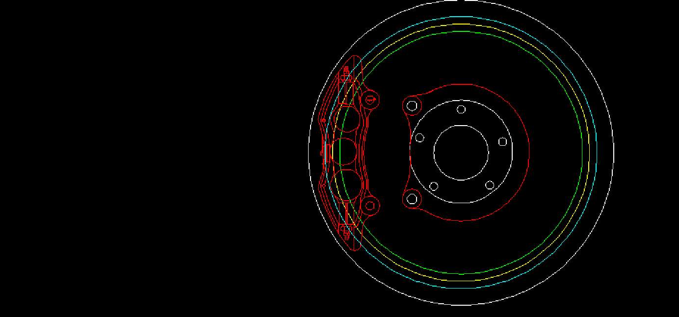

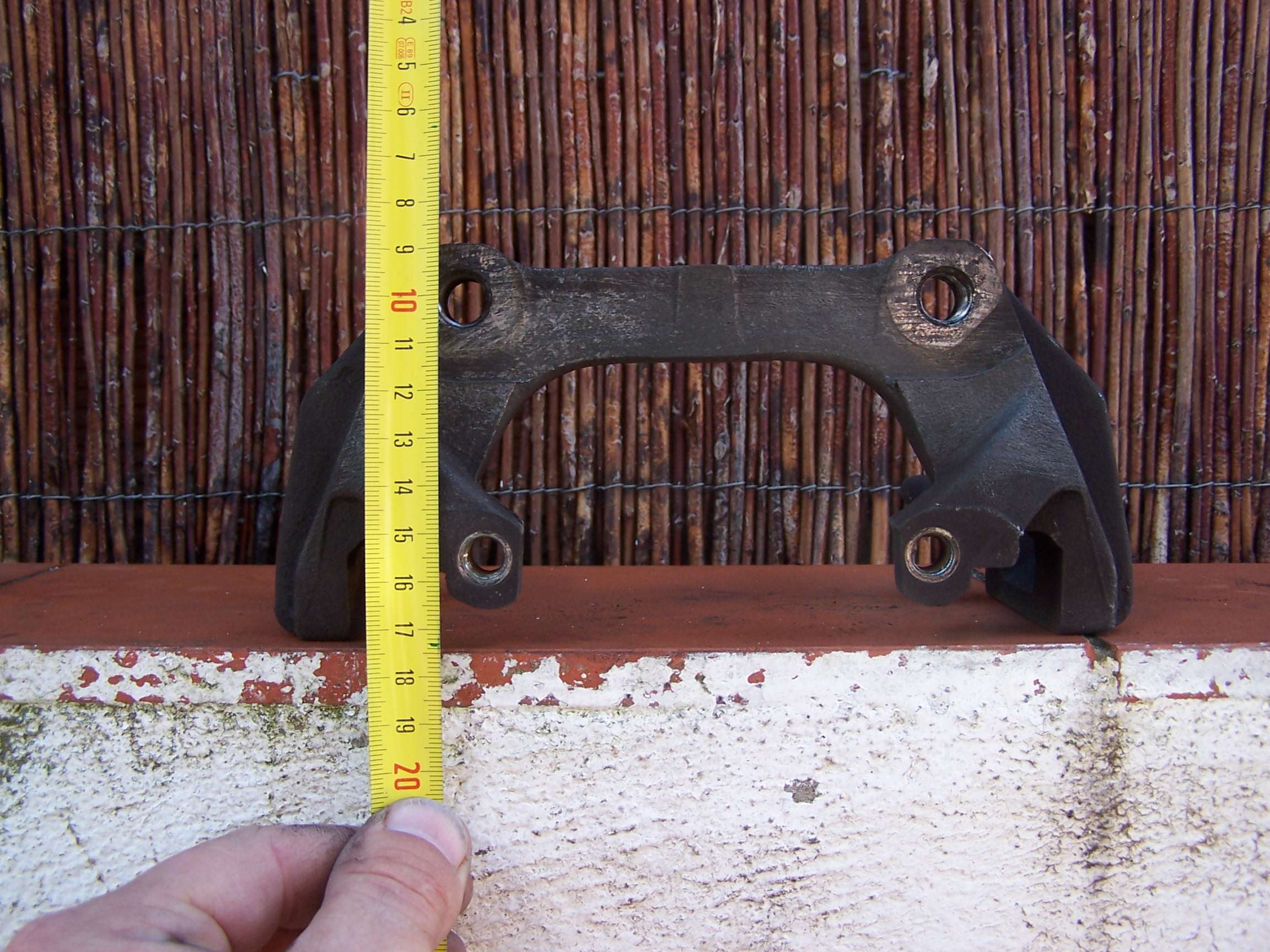

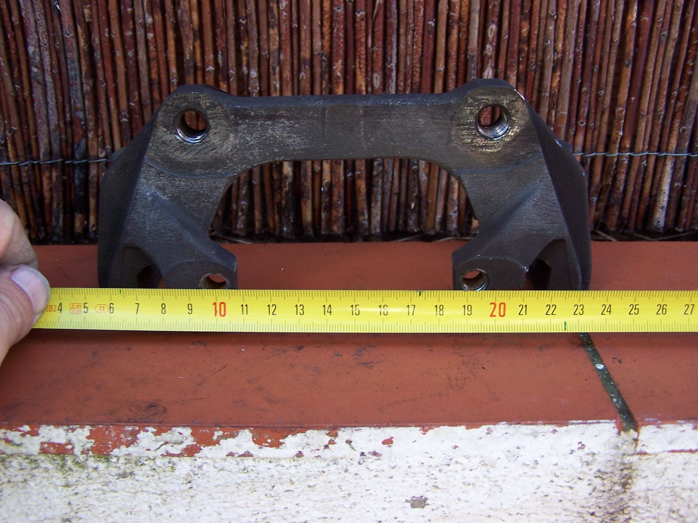

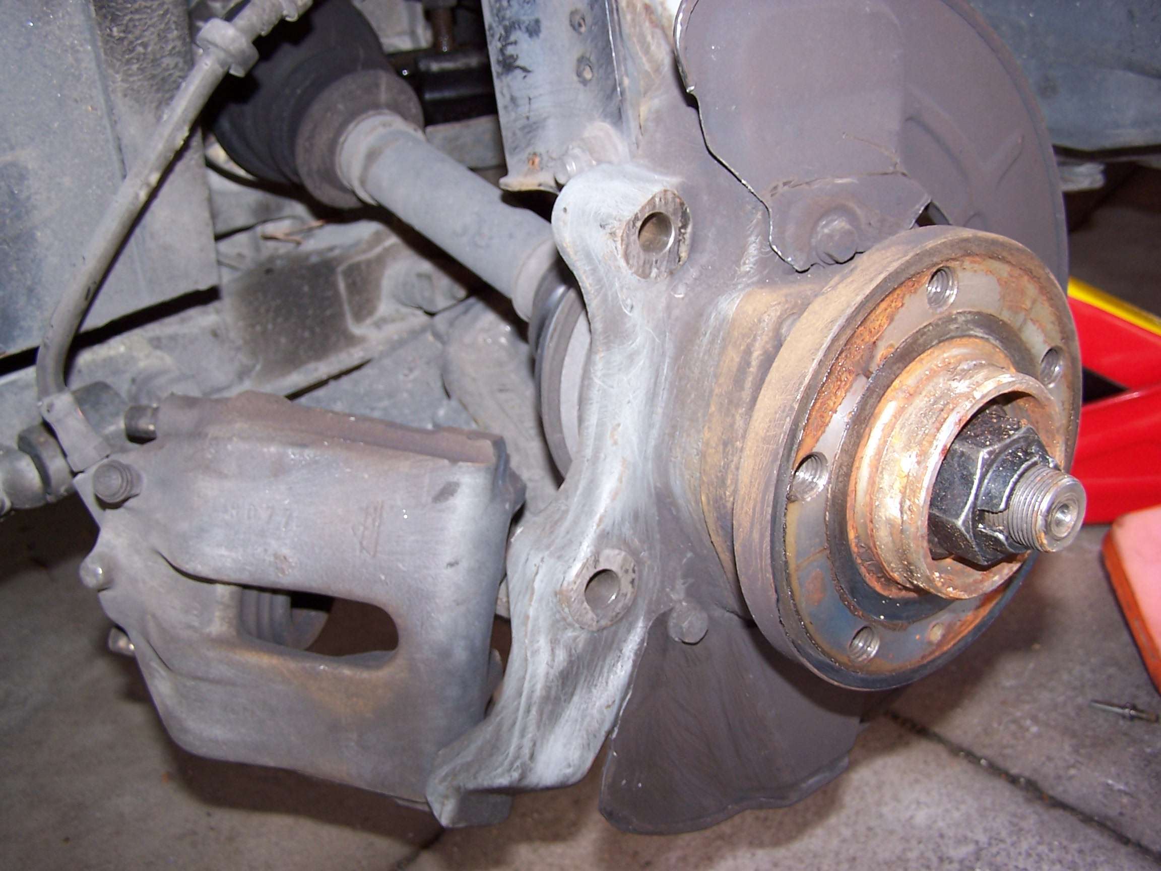

Asi que despues de analizar potencias capacidades pads y medidas mi decision a sido WILWOOD de 6 POT
BBB Bueno Bonito Barato con discos de 320 mm para no cambiar las llantas pero por decidir si discos macizos o
de aluminio acero
