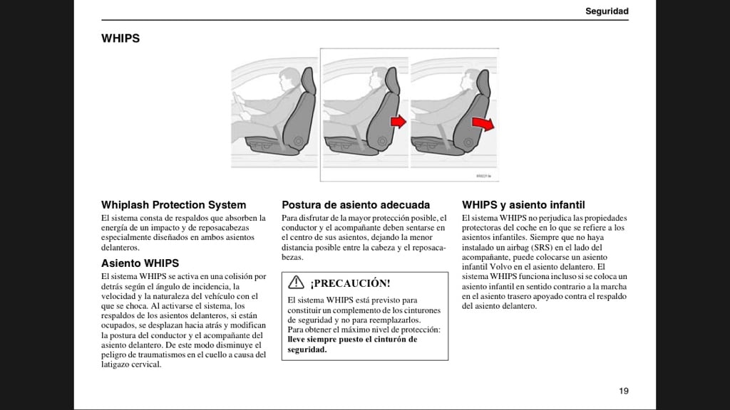

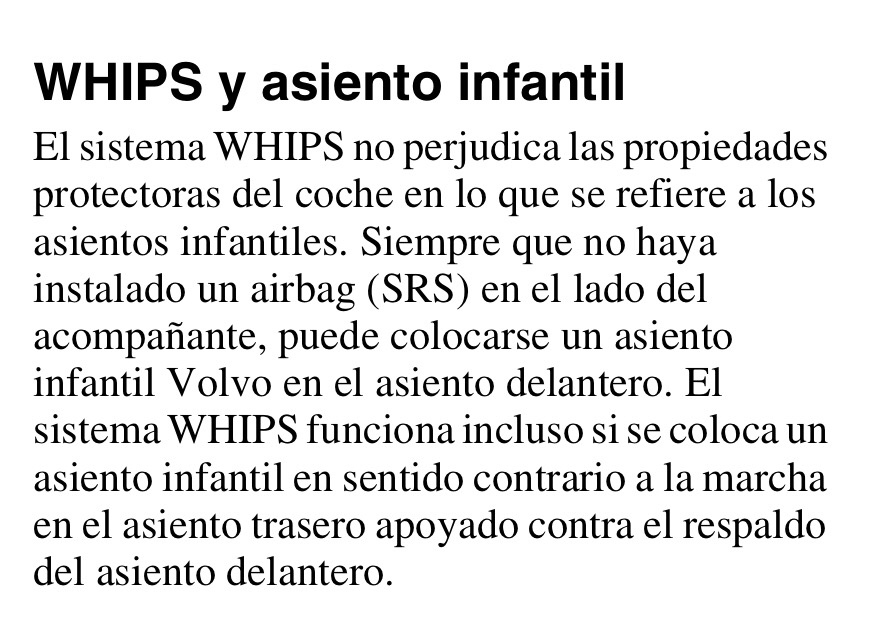

Hola, tengo un XC60 con un par de sillas infantiles instaladas de las cuales una (la del más peque) va a contramarcha. El tema es que por espacio esa silla va prácticamente pegada al respaldo del conductor y desde hace unas semanas me rondaba en la cabeza como de compatible sería eso con el sistema WHIPS. Para salir de dudas y aunque ya había encontrado algo en otro foro dedicado a seguridad infantil, me he puesto en contacto vía correo electrónico con el fabricante de la silla (Klippan) y con Volvo.
La respuesta de Volvo la he visto un poco genérica viniendo a decir que el WHIPS es compatible con los sistemas de seguridad infantil, que podía ver la lista de sillas compatibles en el manual de usuario (¿?), etc. pero sin mencionar nunca en concreto las sillas ACM. Vamos, que me dejaron con dudas. A mayores me comentaba que estos temas debía consultarlos a través del concesionario. Pego aquí la respuesta de Volvo:

Por su parte la respuesta de Klippan aunque corta ha sido más aclaratoria. Copio y pego pregunta realizada por mi y respuesta de Klippan:

Ante esto no me va a quedar otra que mañana cambiar la silla ACM a detrás del copiloto e intentar ganar esos 10 cm. Veremos luego si entra alguien en ese asiento...
Como supongo que habrá muchos otros foreros que llevarán sillas ACM y que posiblemente por problemas de espacio igual la llevan como yo pegada al asiento delantero pues dejo esto por aquí para que cada uno haga lo que vea conveniente. Quizás podéis consultarlo también con los fabricantes de vuestras sillas para así tener más opiniones. Yo por si acaso la seguridad de los peques es lo primero y prefiero dejar el asiento inutilizado lo que tarde en cambiarlo a una silla a favor de marcha y no ir pensando en que pasará si nos dan por detrás.
