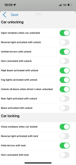

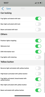

Respecto a la extensión de funciones añadir el cierre automático del coche cuando alcanza cierta velocidad y el parpadeo de confort de los intermitentes al tocar sin enclavar la palanca de los intermitentes, estas funciones no vienen de fabrica en los p2 de años temprandos, no se en el resto. Además se pueden configurar las siguientes funciones:
Luego continúo con lo que ofrece la propia APP!
